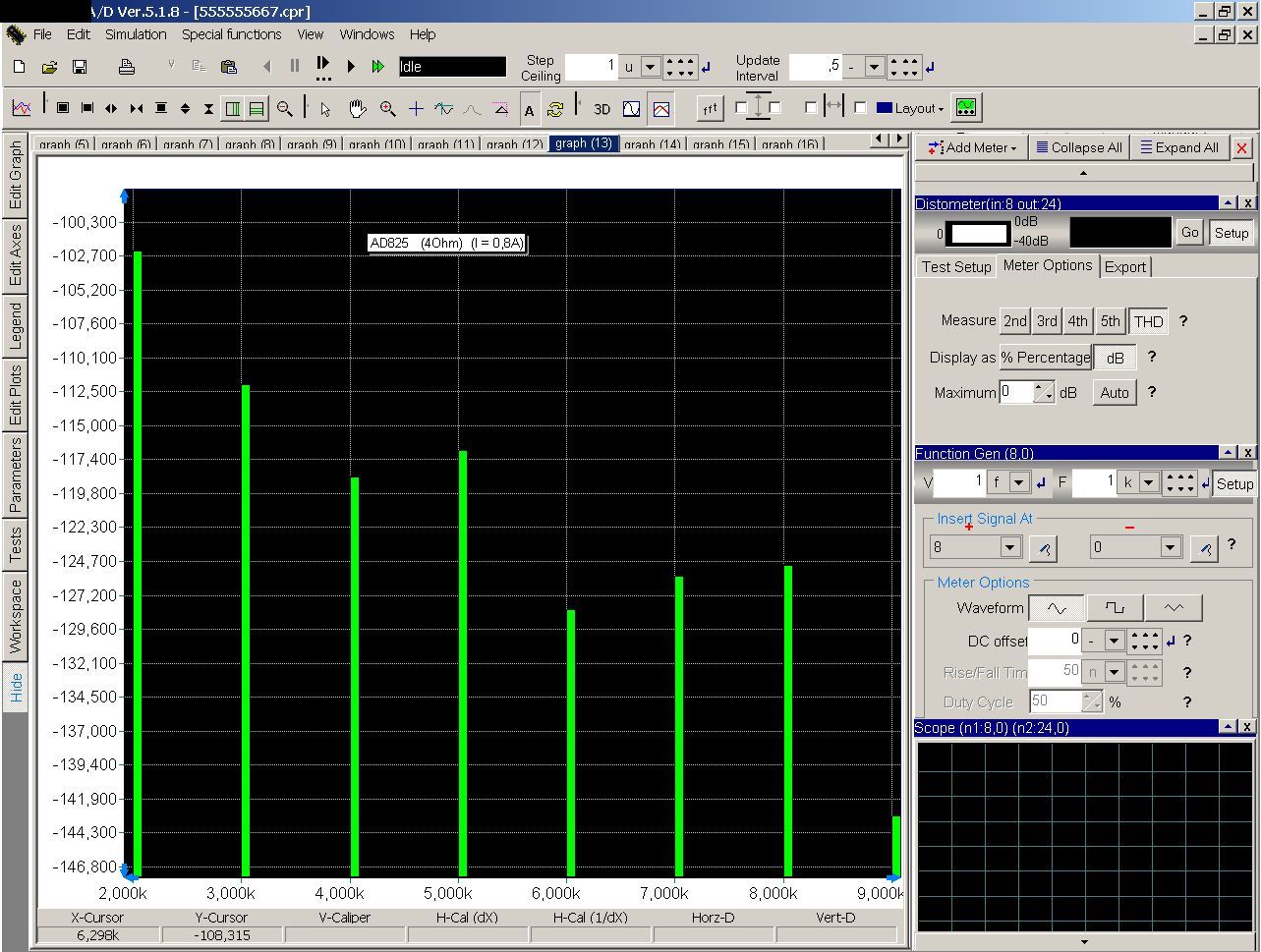

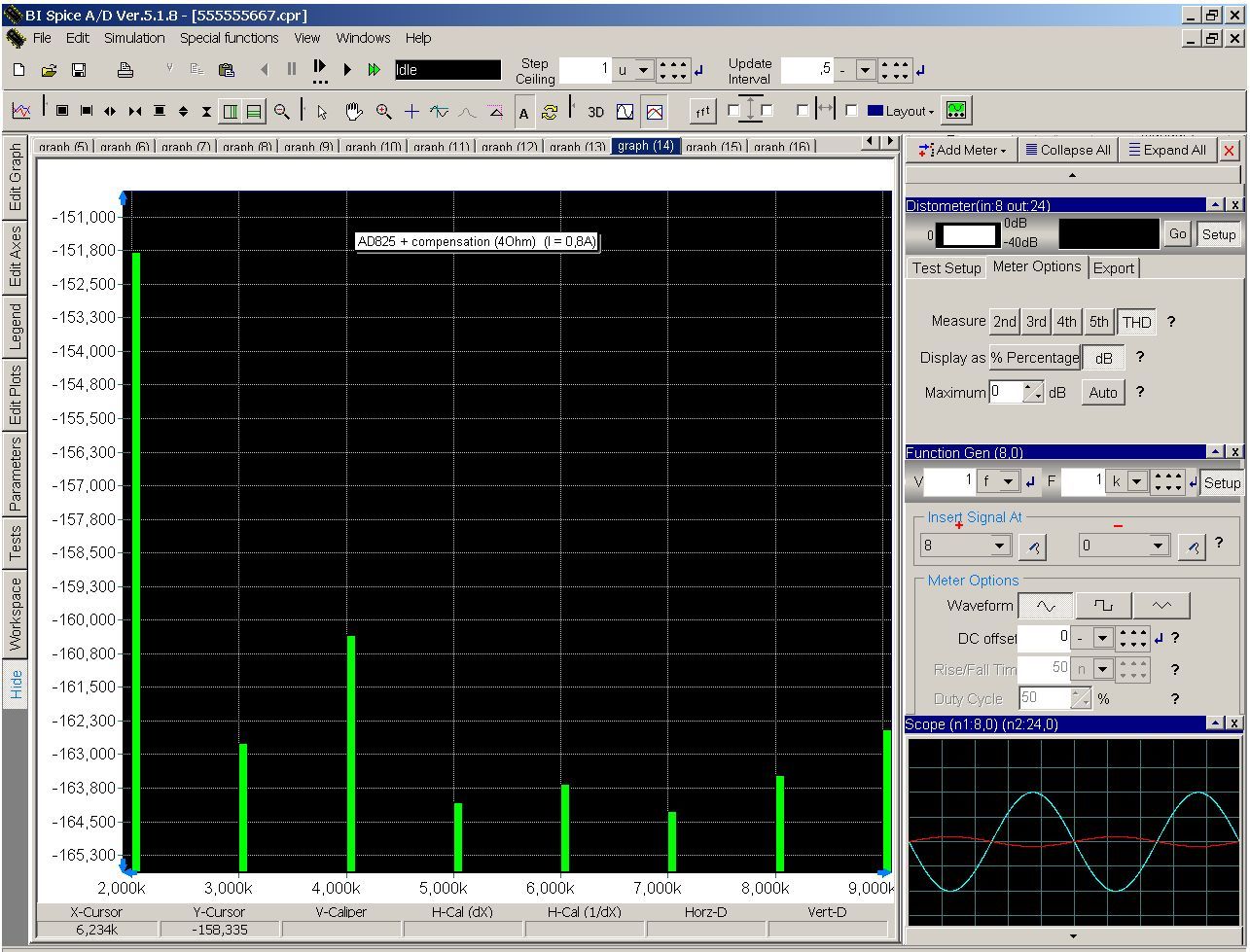

    Частый гость Аватар для Prohoji
    26.05.2004
    170
    По умолчанию Re: УМЗЧ с ОС по вычитанию искажений
    Какова дальнейшая судьба усилителя?
    Как пример один из вариантов чего-то подобного. Для сравнения одно и тоже - без компенсации и с компенсацией AD825 + Буфер...
    (Ток покоя 800 ма на выходе три пары на 4 Ома)
    (слева -dB)

  5. #84
    мифолог Аватар для anli
    06.11.2004
    4,735
    Оправдала ли себя идея по поводу того, что психоакустически надо уситывать именно форматные искажения?

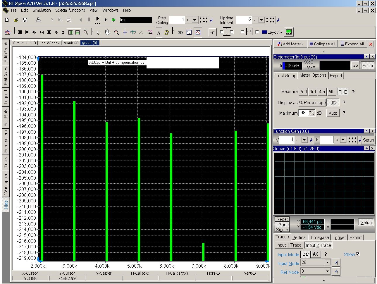

    26.05.2004
    170
    Пока нет. Какой-то глюк со временем. Никак не могу разгрести дела. Просто руки не доходят...
    А вообще навести что либо вроде несложно. Главная проверка конечно на слух. Но корректно, было бы опять, плясать от нулевых искажений...
    общем: идея есть, а реализации нету.
    А ты больше слушай любителей подпрыгивать. Некоторые очень любят ничего не зная о конкретных реализациях заочно, туповато заявлять , что все это ерунда и ничего работать не может потому что им вишь и так все известно... ( только от их мнения никогда конечно ничего не зависело и не будет зависеть)
    Я на скорую руку проверил на железе.. Пока правда не на слух. У меня давит, судя по осцилографу до.. примерно до 100 кГц.. Т.е. При видимом разрешениии. ~ 100мкв Я перестаю видеть различие между входом и выходом... Дальше тоже, но уже виден нескомпенсированный сигнал.
    Вобщем назло всяким там придуркам... всё это, как я и говорил, прекрасно работает. И когда мальца освобожусь вытяну как всегда максимум... ( ну как всехда.. ну по привычке ... )
    Добавлено через 17 минут
    Да .. забыл добавить.. Устойчивость, в противоположность мнению всяких там.. Короче запас по фазе увеличивается ..
    Последний раз редактировалось Prohoji; 27.03.2007 в 01:32. Причина: Добавлено сообщение

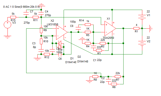

  10. #89
    26.05.2004
    170
    Да. При клипировании конечно проверял. Все как обычно . Растут искажения. Никакой неустойчивостью и не пахнет ...

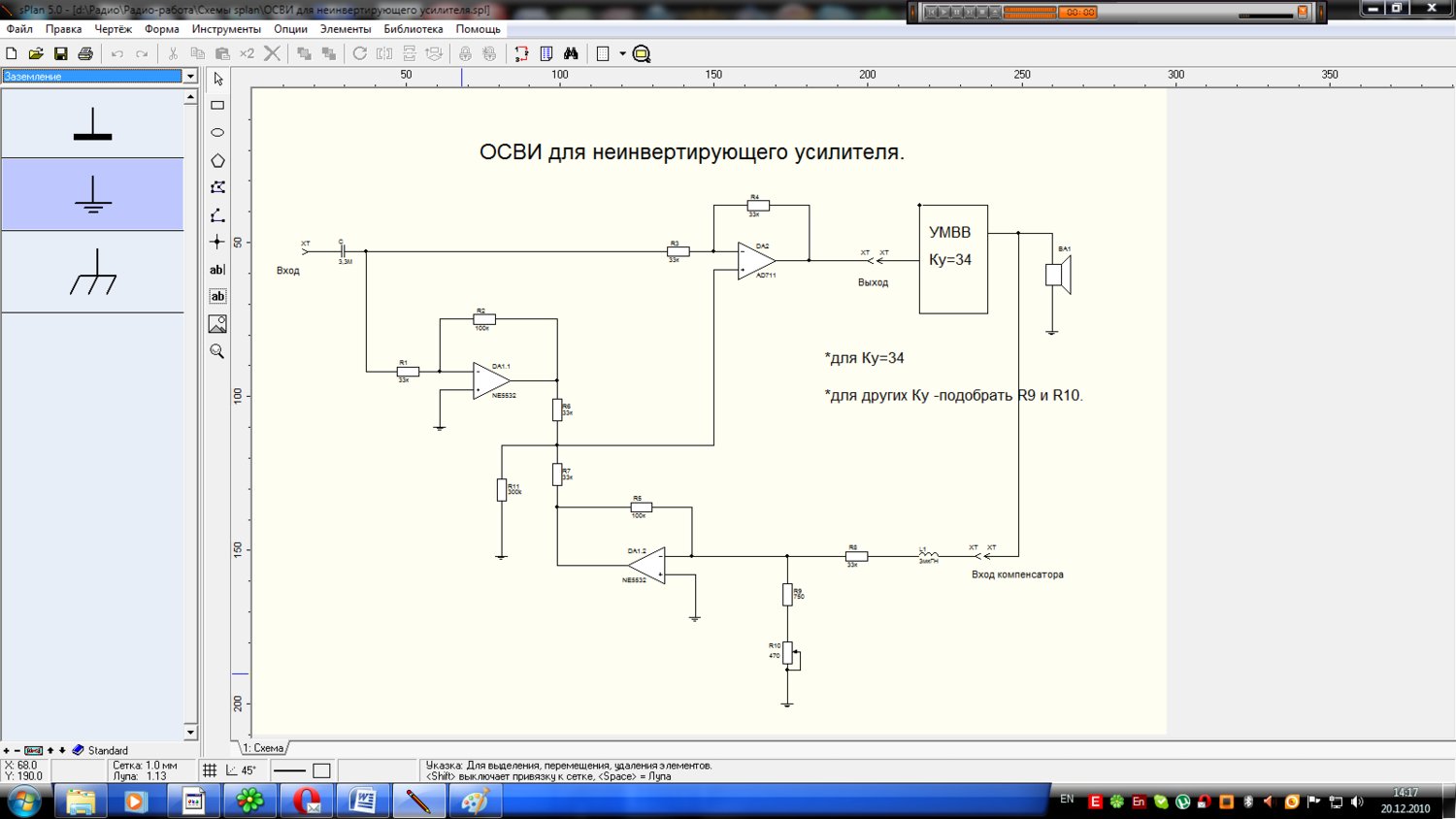

    27.10.2010
    28
    Всем здравствуйте!!! Впервые пишу в этом Форуме. Я относительно недавно прочел статью О.Русси и тоже загорелся этой идеей. Т.к. я сторонник простых усилителей, в том числе и УМВВ, то решил примерить эту идею и к ООСникам. В УМВВ есть компенсатор искажений в проводах, который зарекомендовал себя с лучшей стороны. Однако, он измеряет падение напряжения на проводе относительно нуля, т.е. работает «в одну сторону» и имеет узкую специализацию. ОСВИ же может работать «в обе стороны» т.е. образовывать как ПОС, так и ООС и это, как дополнение к ООС может дать дополнительные возможности. Если ОСВИ подключить не к выходу усилителя, а к горячей клемме акустики, то имеем:
    - компенсация падения напряжения в проводах;
    - если сделать ОСВИ фазолинейной в звуковом диапазоне /а это делается легко/, то имеем коррекцию фазы самого усилителя /повышение устойчивости/;
    - компенсируются паразитные ЭДС от инерционности диффузоров, а это означает демпфирование паразитных резонансов акустики и плюс гарантирует отсутствие обрывов обратной связи усилителя и даже возможность снижения тока покоя при снижении интермодуляции;
    - ликвидацию, как класса, тепловых искажений без применения транзисторов Термал Трак.
    Вот так я рассуждал, когда начинал моделирование. Почти сразу же выяснилась одна неприятная вещь. Схема сравнения выполнена на операционнике, включенном по схеме компаратора!!!!! А как работает компаратор на микросхеме с огромным усилением без обратной связи мы знаем. Есть, правда, начальный линейный участочек. Он и используется, но малейший уход в сторону от ПРЕЦИЗИОННОЙ настройки грозит либо возбуждением, либо полным затыканием. Мне теперь понятно, почему испытавшие усилитель О.Руссо получают разные результаты. Разная настройка. А что при нагреве деталей, при их старении? Идея блестящая, но реализация никудышная. Было принято решение разрабатывать свой вариант. Так как я не люблю ковырять готовые работающие изделия и для облегчения эксперимента принято решение разработать приставку, которую можно в виде платы установить перед входом усилителя или же использовать отдельно, как приставку. В итоге получилась очень простая и универсальная схема. Ее можно использовать как с безООСниками, так и с ООСниками. Надо только пересчитать входной делитель и произвести очень простую настройку, а если есть оборудование для измерения искажений, то подстроить по минимуму искажений. Пишу в ОФИСЕ. К письму прикрепляю картинку. Не уверен, что я все делаю правильно. Если картинка не дойдет, прошу подсказать, как в этом Форуме прикреплять файлы. На картинке показана схема для неинвертирующего усилителя; для инвертирующего усилителя DA1.2 надо перевести в неинвертирующее включение с таким же /=3/ усилением.
    Принцип работы. Сигнал с горячей клеммы по тонкому проводу подается на вход компенсатора искажений. Далее идет ФНЧ на индуктивности L1, который обрезает высокие частоты. О частоте среза можно спорить, но это потом. Далее сигнал делится ровно в Ку раз, где Ку- коэффициент усиления основного усилителя с петлей обратной связи, т.е. выходной сигнал приводится к входному. Далее сигнал усиливается DA1.2 в 3 раза с инверсией и подается на один из резисторов сравнения. Одновременно со входа усилителя входной сигнал проходит такое же преобразование и подается на второй резистор сравнения. Поскольку на резисторы сравнения приходят два противофазных сигнала, и выходной сигнал содержит ошибку усиления, то в точке их соединения выделяется сигнал ошибки усиления. Далее сигнал ошибки надо правильно смешать с входным сигналом, что и делается на операционнике DA2.
    Все предельно просто. В Мультисиме вроде все правильно и работает. Плату я еще не делал. Поскольку я не являюсь большим специалистом в этом деле / инженер-строитель/, прошу вынести свой вердикт, а потом уже вместе будем проверять.
    С уважением Александр Дзябенко, г. Комсомольское Донецкой обл.

  19. #98
    14.01.2005
    Германия
    2,014
    Не уверен. R9+R10 должны бы ослаблять выходной сигнал до уровня входного, но поскольку ОУ стоит как инвертирующий усилитель, то усиление в пределах возможностей ОУ от R9+R10 не зависит. Вообще то вся примочка должна рассчитываться как своеобразная ООС, и навешивать эту штуку на усь "снаружи" не очень получится - скажем на входе усилителя имеется ФНЧ со срезом 60кгц. Запаздывание сигнала на выходе с учетом этого может быть настолько велико, что придется ограниться полосой коррекции только на НЧ. А там и так глубокая ООС...

  20. #99
    27.10.2010
    28
    А чего непонятно? Здесь выложен только принцип. Разумеется, на вход приставки надо выносить и ФНЧ , и ФВЧ /хотя ФВЧ я бы при использовании ОСВИ и при хорошем источнике сигнала исключил бы совсем/ , и клип-софт, и Корректор Линквица, если он нужен. R8 является верхним плечом делителя и одновременно для DA1.2 является входным сопротивлением, участвуя в задании коэффициента усиления=3. А R9 и R10- только нижнее плечо делителя напряжения. /выходного напряжения усилителя мощности./
    Еще пара мыслей. Лимитер считаю необходимостью, потому, что представляю себе, как ОСВИ пытается увеличить сигнал на выходе при недостаточном напряжении питания. Так и до возбуждения недалеко. Далее. Загонять ОСВИ в очень высокие частоты не хочется. Однако, если и надо будет это сделать, то придется и горячий провод акустики, и контрольный провод для защиты от радиочастот одевать в экраны. Но думаю, что излишества и не нужны. Достаточно и звуковых частот, хотя попробовать и надо бы. И последнее. DA2 приставки можно отбалансировать по нулю на выходе усилителя еще до включения ОСВИ в работу /временно заземлив неинв. вход DA2/, а ОСВИ будет компенсировать динамическое смещение нуля. И еще. Думаю, что можно и не стремиться к точному равенству усилений DA1.1 и DA1.2. Все равно работать будет как надо.
    Самое большое мое сомнение-это как будут звучать задемпфированные колонки. Хотя сомнения вроде и проходят, т.к. есть повторившие УМ О.Русси и отзывы хорошие.
