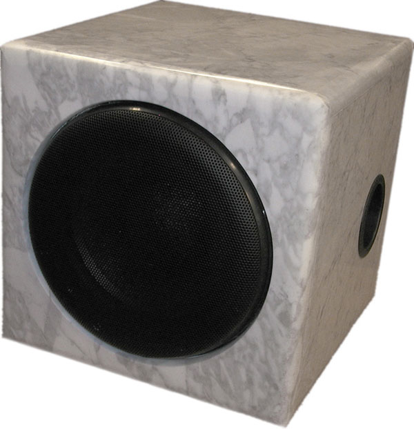

    Ламер со стажем, Миша! отлично! Это у них толщина стенок 70мм? Помнится ты писал такое.
    E=mc^2 ± 3 dB
  3. #82
    06.09.2004
    3,248
    По умолчанию Re: Внешний вид акустической системы
    Nikolav,
    Олег, спасибо! 72мм у них только морда, если бы все стеночки, то они бы стали просто нетранспортабельны

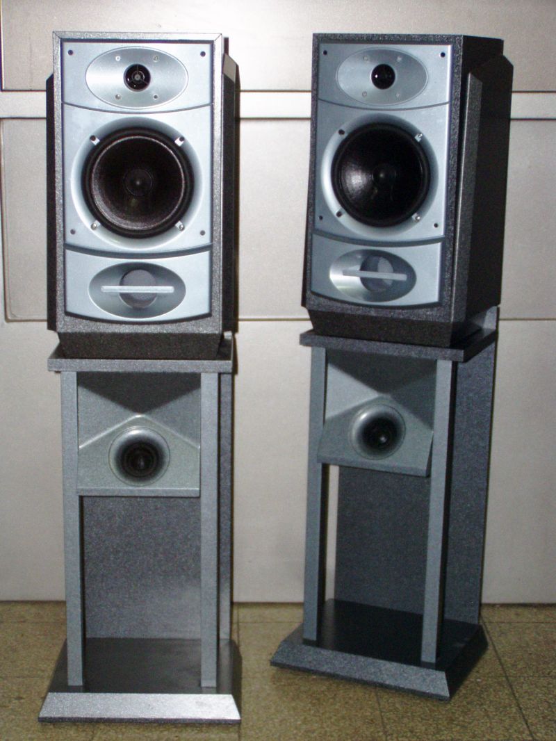

    Ну вот прошу не глумиться за потраченные усилия, но просто было интересно. 5+1 полностью сделано из того, что в свое время насобирал на помойке. Данный "набор " просто вписывается в тему.

    Класс!
    Где же вы такие плодородные "помойки" находите?
  15. #94
    Регистрация не подтверждена Аватар для Владимир Мовчан
    04.10.2005
    Израиль
    78
    426
    Цитата Сообщение от Varcom
    Класс!
    Спасибо. Помойки не плодородные, просто и правда в разное время попались горелые:
    1 "варфедал валдус200", (сделал полочники)
    2 старый напольник но с живым басовиком (бас модуль)
    3 колоночки от бум бокса (тыловики)
    4 колонка от старого телека(центральный канал)
    Все в разное время реально набрал на свалке и валялось, выкинуть рука не поднялась. Затраченный бюджет 000$, только мой труд и умение.
