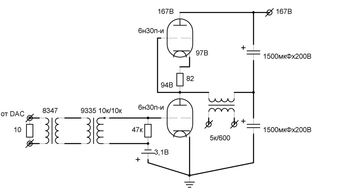

    По умолчанию Re: PCM63 + малосигнальный транс
    Чтото я не сразу въехал о каком межкаскаднике идет речь, тут я не правильно написал. Транс-аттенюатор 9335 10к/10к , а резистор 6,8к указал ошибочно.
    Вот еще одна схема на манер Rezvoy.
    duss1981, Это рабочий вариант схемы. Если есть нормальный выходной или линейный транс, то вместо SRPP вполне хватит и одного каскада SE.

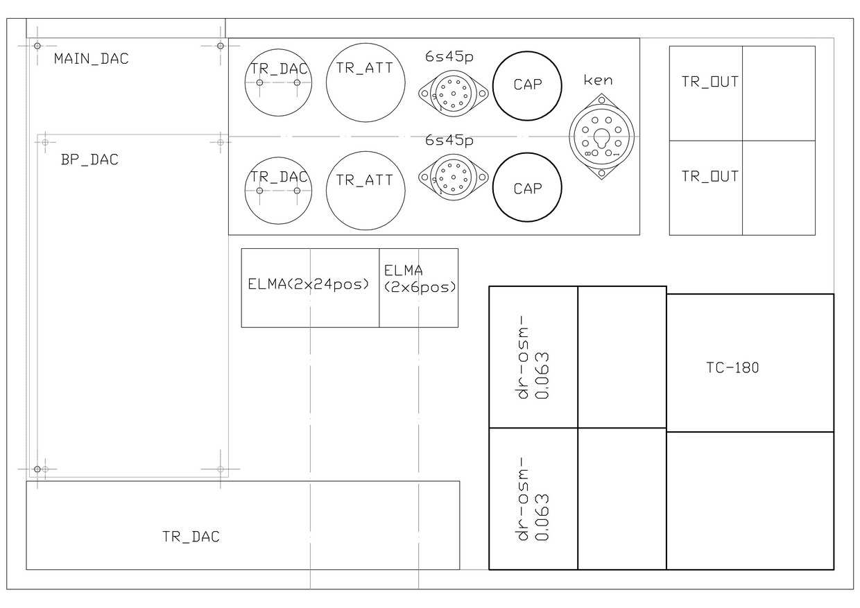

    Посмотрите прожалуйста компоновку в корпусе. Плата БП ЦАП расположена над платой ЦАП. Не нравится мне соседство трансформаторов и дросселей. Может что посоветуете. Спасибо
    P.S. Добавил второй вариант, который мне больше нравится. да и поточнее
