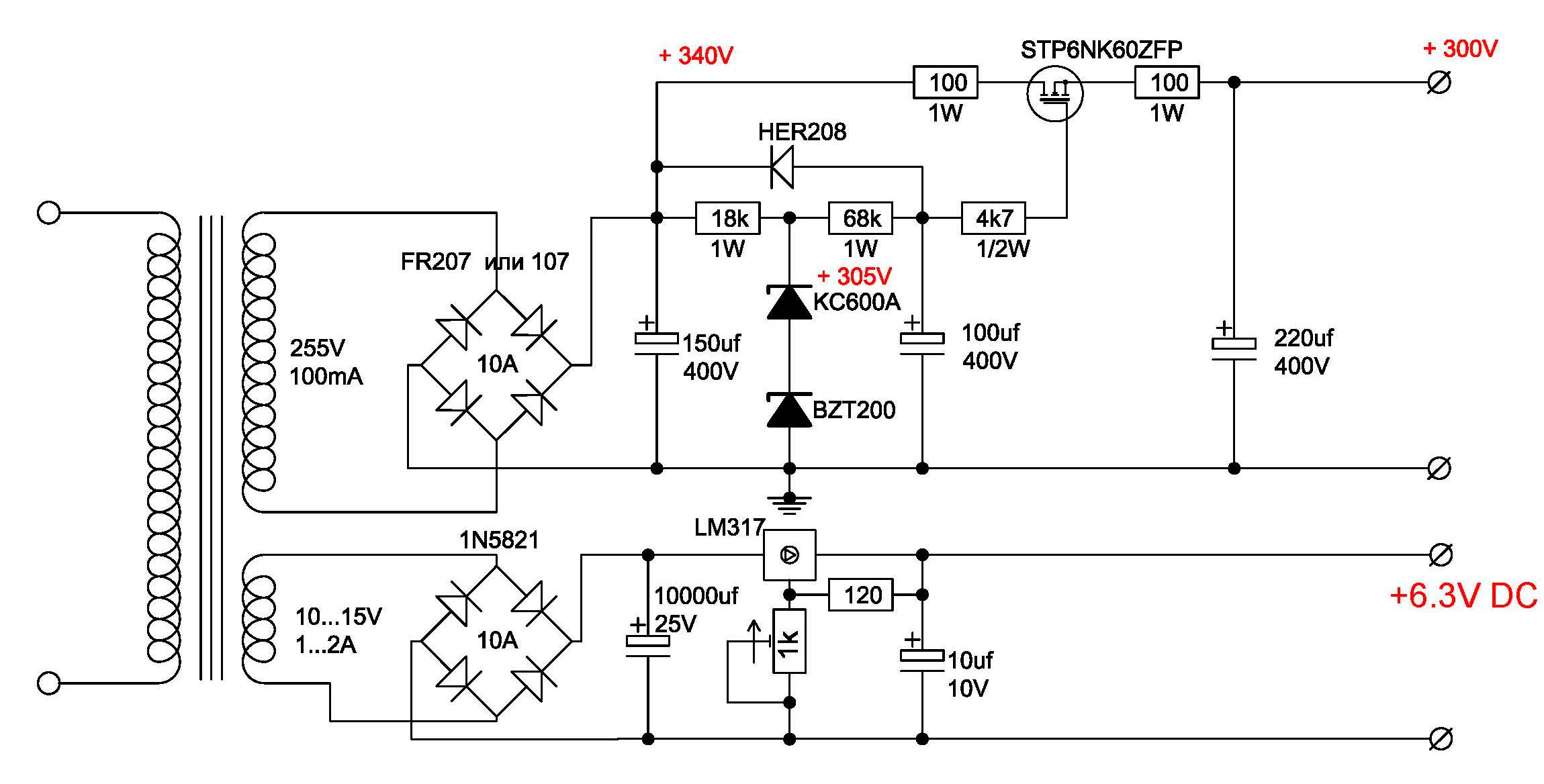

    Ламповую схему корректора необходимо запитывать от стабилизатора с плавной подачей анодного напряженния. Вот его схема. http://ulfdiysound.ucoz.ru/publ/avto..._riaa/7-1-0-14

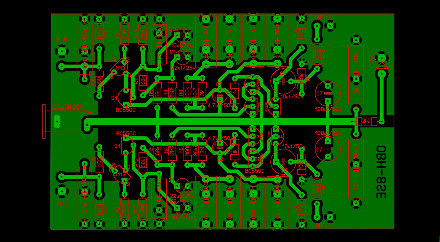

    А вот собственно плата из соседней ветки, вариант 2010 . Всё к месту расставлено? Нажмите на изображение для увеличения.
    Пойдёт, хотя я видел разводку и получше. И скорее всего- на этом форуме.
    Только если в доме сеть не стабильна.
    ИМХО излишество. (Хотя я в излишествах пошёл ещё дальше).
    С какой целью?

    Разъем питания не лучше ли перенести на другую сторону к выходам? И палку посередине можно укоротить будет питающую, убрав от входа подальше.
  13. #92
    Частый гость Аватар для mr.ab
    25.12.2018
    136
    По умолчанию Re: Посоветуйте ламповый фонокорректор
    Я просто хотел все разъемы вывести на одну панель на заднюю, и не тянуть входные провода через весь корпус. Не справедливое решение? Или лучше вернуть питание на противоположную сторону, а входные провода протянуть в экранирующей оплетке?

    Оптимально было бы прикрутить плату к задней стенке корпуса, насадив на rca терминалы (отверстия вход и выход придется сделать соответствующими. И разъем питания вертикальный применить, но ближе к выходу а не ко входу.
    Ага , я ещё сомневался когда к входу его двигал...Всё понял, возвращаю. Корпус из замкнутого профиля уже есть , размещение планирую по подобию Creek OBH-8SE , так что на заднюю стенку не получится... За совет СПАСИБО!
    А почему на выводных, а не на смд резисторах? Смд и паять удобнее, и дырок не надо сверлить, и параметры у них получше выводных и компактнее, связи короче, одни плюсы....
    То-то я смотрю серийные все на SMD.... Надо подумать. Обычные металопленка у меня уже есть , хотя из китайского набора, но пары близкие по параметрам тоже подобрал.

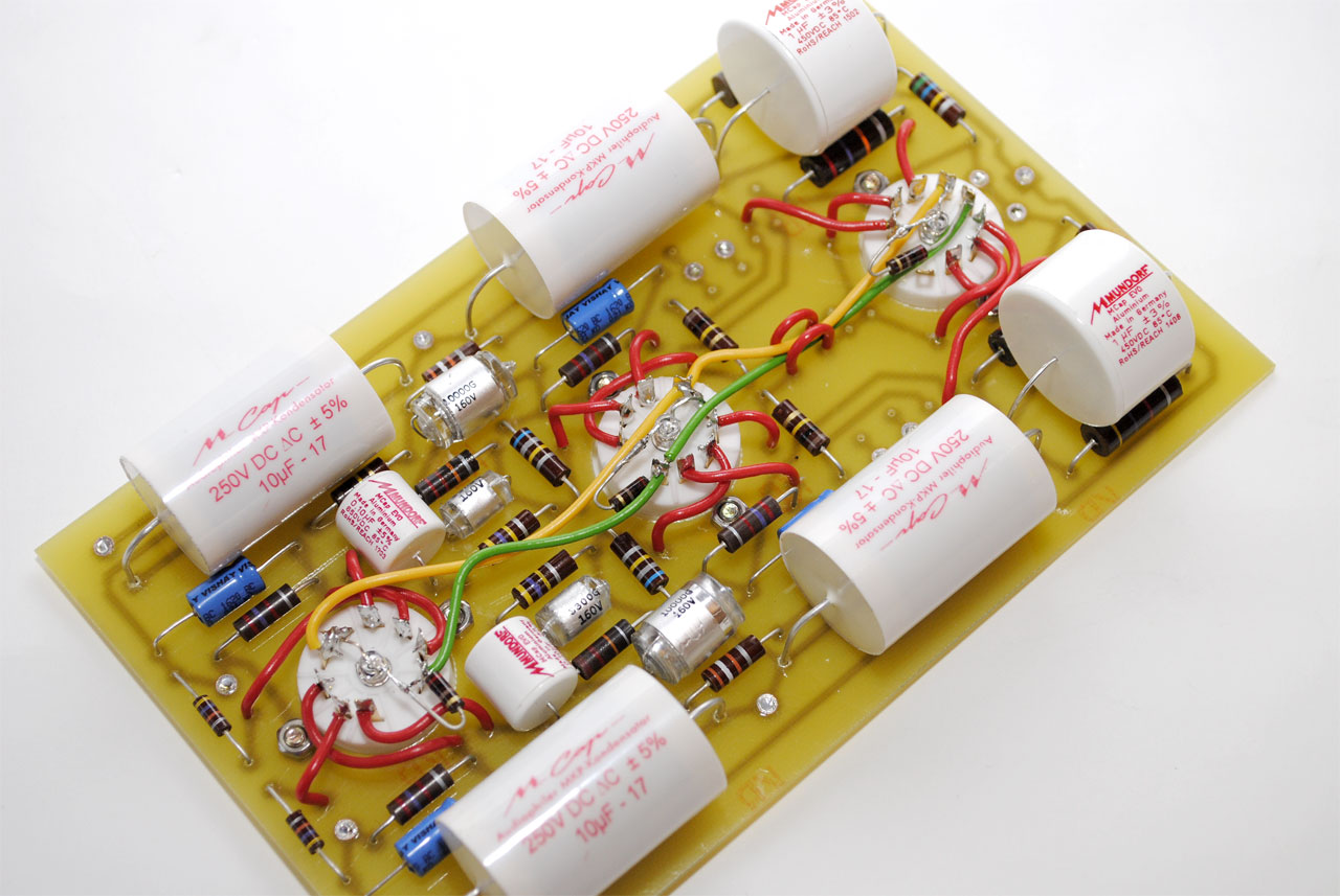

    Не этой ли платы схема? Номиналы вроде совпадают, только вот лампы на плате не известно какиеНажмите на изображение для увеличения.

    Схема убогая, детали- какие надо и даже лучше. И красиво нет слов. Есть чему поучиться.

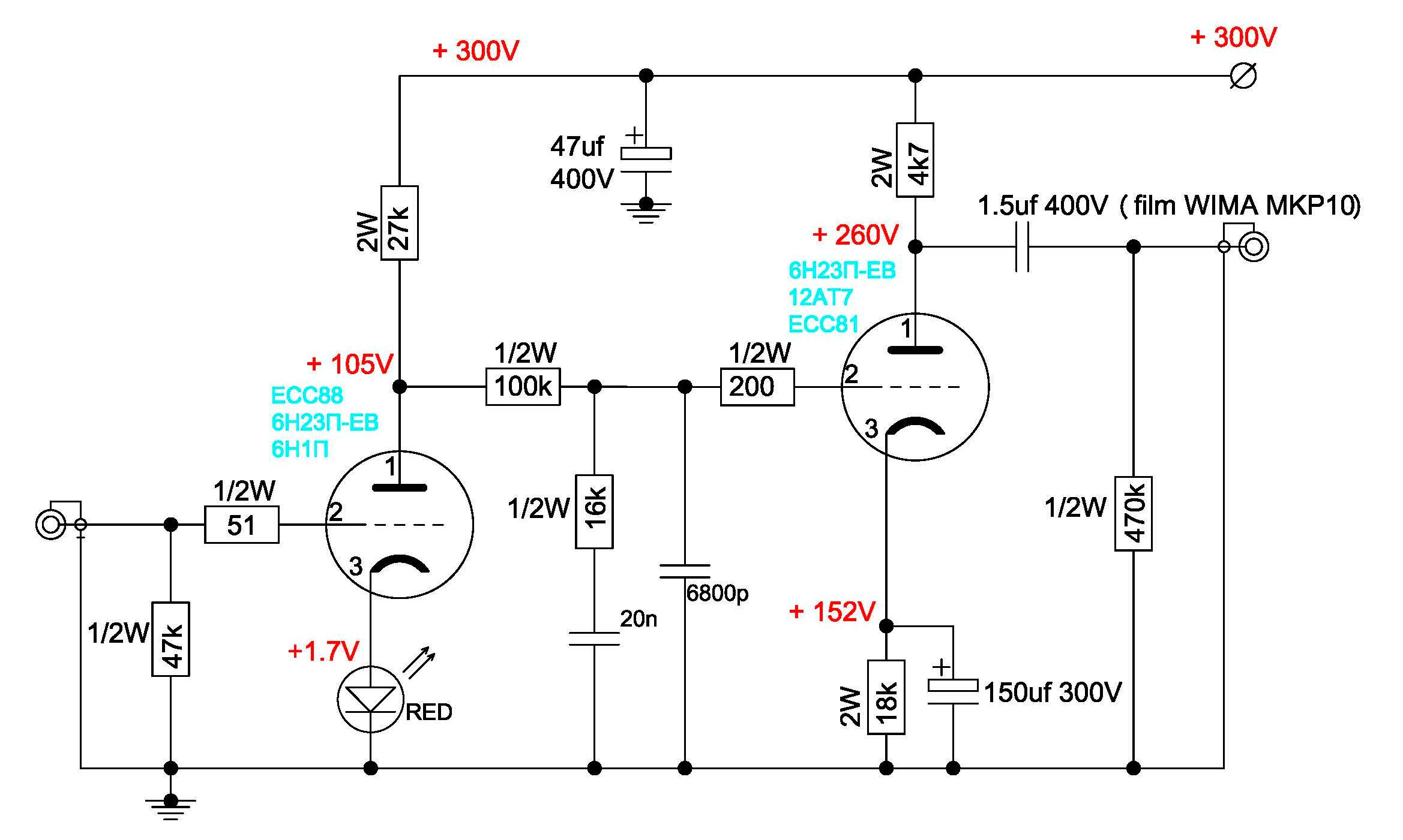

    Перерисовал в программе пару Ваших схем . Начну с двухламповой. О впечатлениях в финале сообщу) Нажмите на изображение для увеличения.
