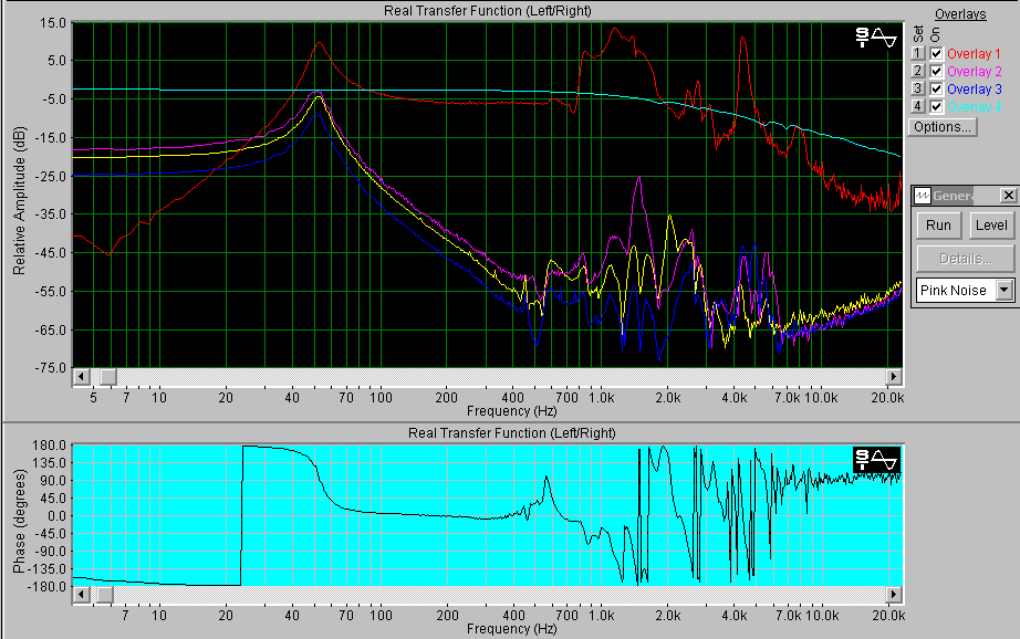

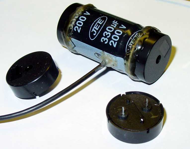

    Сваял в субботу новый бародатчик - вся герметизация произведена пайкой, кроме ввода кабеля.

    Измерение импеданса показало наличие высокодобротных резонансов (сиреневый график). наклейка 4-х слоев тонкой импортной изоленты на чувствительные элементы помогла их несколько побороть. Собственная емкость датчика получилась равной 26,2nF.

    Внутри АС он был размещен в центре боковой стенки (сначала горизонтально) -

    Для этого случая смотрим график сиреневого цвета. Голубой и красный графики оставлены с прошлого раза для сравнения. Первое впечатление - разочарование - чувствительность не возросла. Второе - недоумение - фазовый график сдвинулся на 180 градусов. Плюс (хорошо) - на ИНЧ график пошел более полого - ближе к теории, похоже это заслуга хорошей герметизации пайкой.

    Стал разбираться с фазой - перемерял все имеющиеся пьезопластинки - в одной партии (из 15 штук) оказалось 10 штук с отрицательной фазой, 5 штук - с положительной. Странно, что повезло, и в в этом бародатчике оказались пьезоэлементы с одинаковой (положительной) фазой Конечно, самое непонятное - почему не увеличилась чувствительность?
    Ну, до кучи, для вертикальной ориентации бародатчика смотрим синий график. Желтый график - выходное напряжение (и фаза) бародатчика относительно датчика ускорения. С линейностью графика в области поршневого диапазона получилось гораздо лучше, чем в прошлый раз.

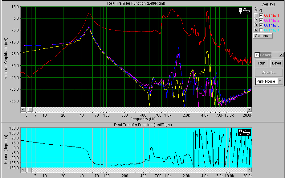

    В ИНЧ области получили примерно такой же завал как и в первой версии. Чувствительность примерно такая же (желтый график).

    Выводы. Герметизацию лучше всего делать пайкой. Чувствительность, без существенного усложнения конструкции, трудно увеличить. АЧХ вне поршневого диапазона сильно зависит от положения и ориентации датчика. Величина объема воздуха внутри датчика практически не влияет на чувствительность. Надо определяться с электроникой.

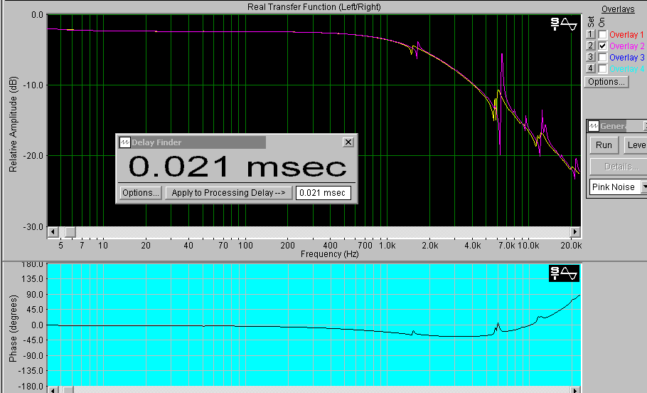

    Кому интересно, привожу АЧХ и ФЧХ выходного сигнала датчика, пропущенного через корректор (смотри схему).

    Сигнал/шум - уже более-менее нормально. Видно, что пик АЧХ на 1,5КГц связан с резонансом в конструкции датчика, поскольку на кривой его импеданса имееся засечка на этой частоте. Надо уменьшать размеры - тогда резонанс уедет вверх по частоте. Сделаю новую (уменьшенную) версию датчика, и пойдем дальше - к ЭМОС.

    В спектралабе желтым цветом всегда отображается текущее (последнее) измерение. К нему же относится и график ФЧХ (и real-time series, если есть такое окно). Красный график - сохраненный график АЧХ с акселерометра, закрепленного на диффузоре. Как "эталон", к которому надо стремиться , если нет желания переделывать радикально всю остальную идеологию.

    Помещаем в Зя - АЧХ на ВЧ гораздо лучше (желтый график - нет такого горба), и на ИНЧ все в порядке, но чувствительность относительно предыдущих вариантов упала на 6-7Дб. Это закономерный результат уменьшения суммарной гибкости пьезопластинок за счет пайки. Надо что-то придумывать очередное. Сопромат, все-таки, работает

    В общем, полученный результат меня пока удовлетворил Примерно это я и ожидал увидеть (желтый график). То, что немного не дотянул до сиреневой кривой (вариант с металлическим кольцом) - мне кажется, - это результат двойной перепайки по периметру (перегрев) несчастных пьезоэлементов. Косвенное подтверждение - упавшая собственная емкость датчика. Как видим, на ИНЧ - все в порядке, горбы на ВЧ - не такие страшные, подавим коррекцией. Можно двигаться дальше. Вопросы?
