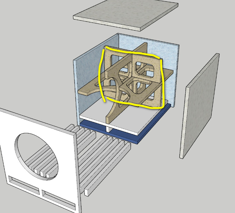

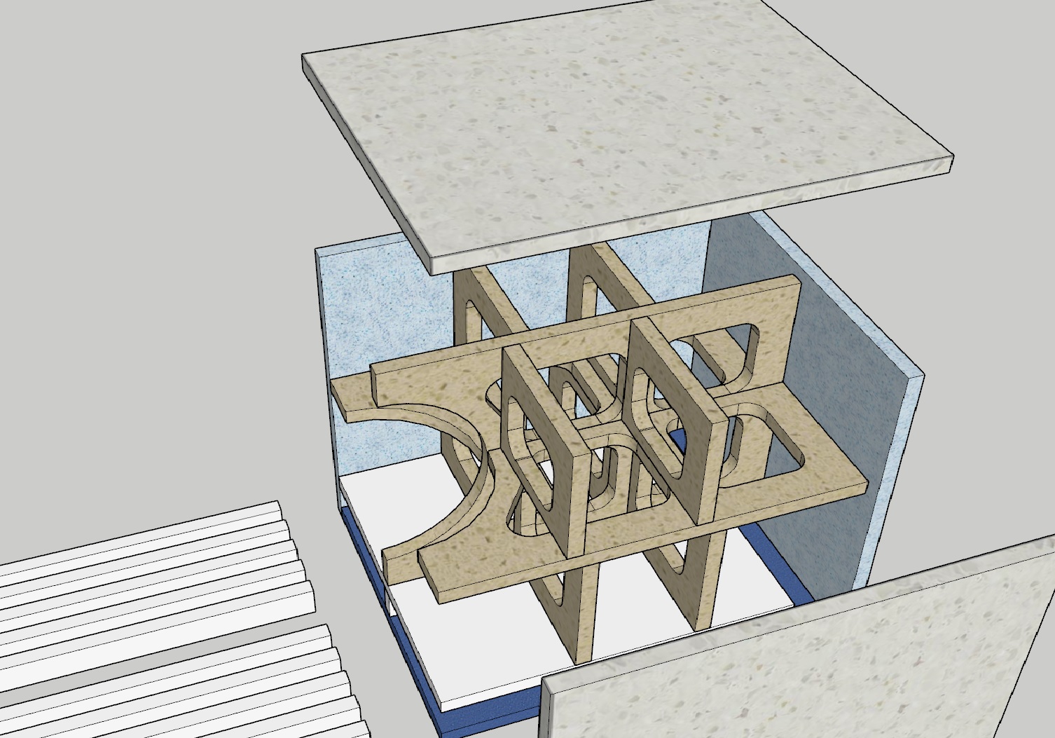

    Если не усложняя, то передняя панель за счет выреза и близости корзины к боковым граням жесткая. По периметру вклеить брусок, распиленный под 45 градусов пополам. На этом с передней панелью всё.
    Заднюю усилить тремя рёбрами и привязать хотя бы к ближайшей круговой перегородке.
    Отверстий в перегородках не жалеть, можно или одно большое делать, как в передней панели, а можно оставлять крестовину.
    Вот те ролики, где в С-90 вклеивают бруски — забыть, как страшный сон. У распорки должна быть максимальная площадь соприкосновения с большинством граней одновременно, а не точка тут и точка там.

    Вложение 434827
    Я бы три таких уместил бы равномерно.
    Две могу и только так, не вижу смысла делать по другому в данных условиях(имхо)...
    При всём уважении.
    Чем точки не устраивают, они прекрасно вибрации гасят?

    Какая толщина материала и какое максимальное "неподрессоренное" расстояние?
    ---------- Сообщение добавлено 18.04.2023 в 00:01 ---------- Предыдущее сообщение было 17.04.2023 в 23:58 ----------
    Только в том случае, когда это шпилька и под натягом. Как когда-то делали Сонус Фабер (или сейчас еще делают)
    Если вклеенный брусок помогает, то это означает, что площадь "провиса" была непростительно большая.

    если вас сложности в столярке не пугают, то делайте две
    Merstan, прав, сопромат в детстве учили, вспоминайте, брусок мало поможет
