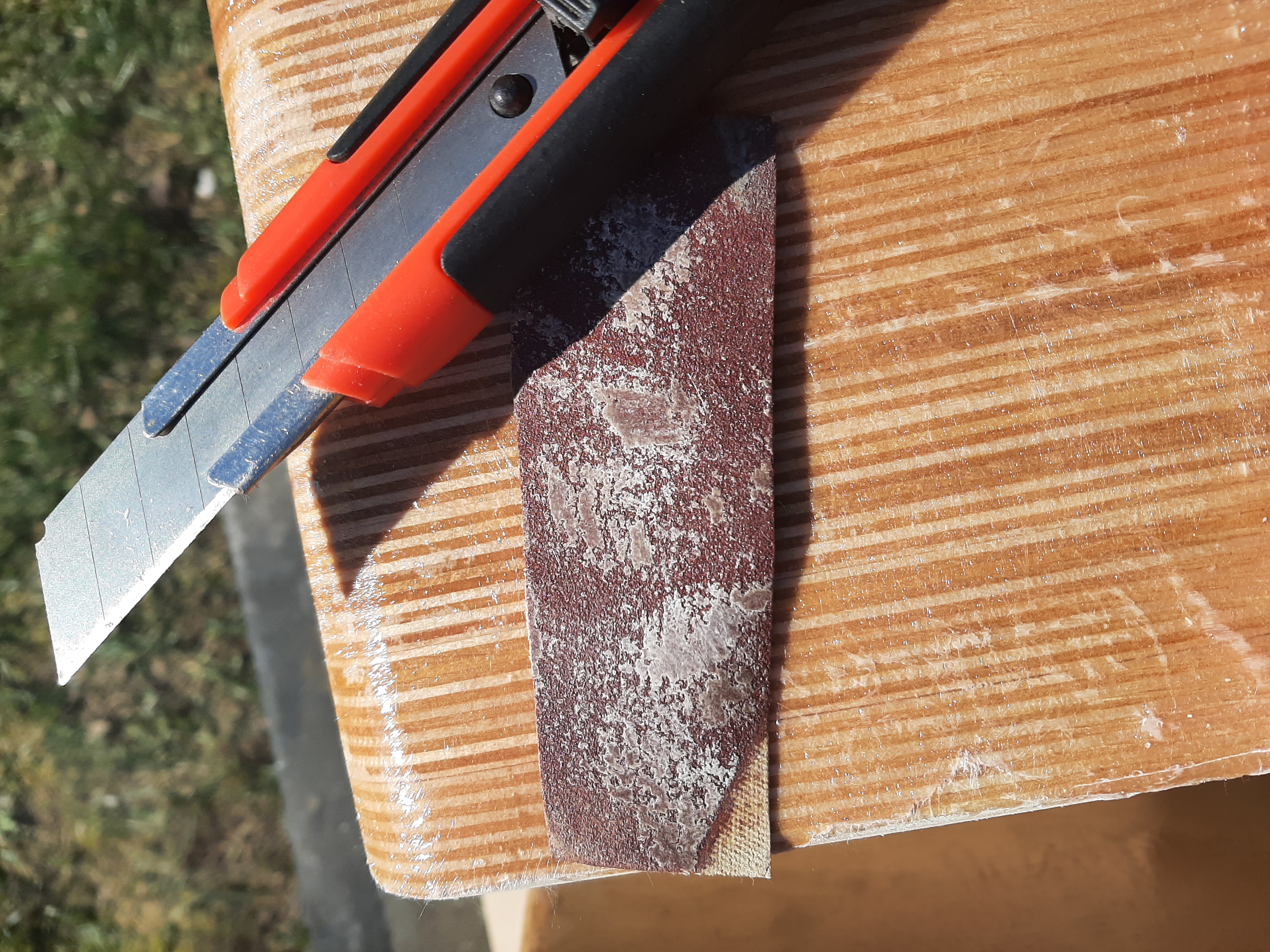

    Подержал полдня на солнце - липкость на ощупь ушла, ногтем не продавливается. Но шкурится хреново - забивает шкурку, наподобие как некоторые пва клеи. Также фрезеровка пошла с гемороем - там где слой смолы снимаешь фрезой начинает мазать липкими катушками - фрезер липнет и засирается столик. Приклеил стекловуаль на морду и на крышу, смола - 250 грамм - кончилась;) Остальное шпаклей буду доводить.

    Активатор/отвердитель почему-то не отработал полностью.

    Думаю смола такая - может подморозили гдето отвердитель. В другой раз закажу в спец конторах, а не novol в магазине.
    Там где стекловуаль, както странно - где смолы перелил мальца - наплывы норм сошкурились белой пылью, а в более менее ровных местах забивает шкурку, но гораздо меньше, чем смола, которая на голой фанере.
    Интересно как шпаклевка ляжет на такое?;)
    Или его было было больше, чем нужно.
    Сильно больше врятли. Я сработал 250гр. смолы, тюбик катализатора к ней шел из расчета примерно 100:3 (8 грамм). Грамм еще остался в тюбике точно;)
    Это во сколько раз больше должно быть?
    В пределах до +25% только стынет быстрей, шансы вскипеть повышаются, и хрупче в итоге.
