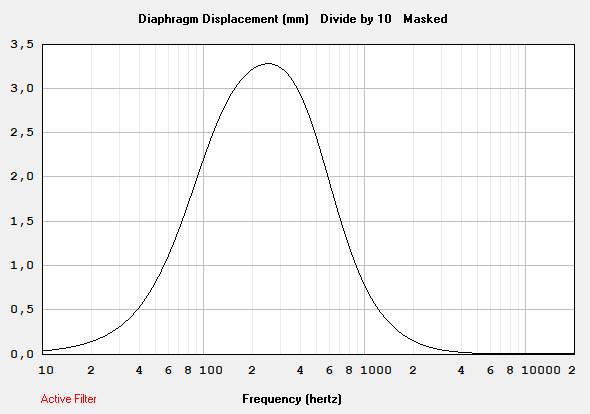

    Я понимаю, но хочется, чтобы был запас для отработки пиков музыки без слышимых искажений, а на СЧ чувствительность к искажениям наибольшая (для развитого слуха порядка 0.5% второй гармоники и 0.2% третьей). Вот пересчитал для В100 после ФВЧ второго порядка 500 Гц при 20 Вт, получается не более 0.33 мм при допустимых 1.7 мм (а при 400 Гц не более 0.5 мм), так что запас значительный.
Название:	Visaton B100_Xmax_20W_98dB_500Hz_2order.png
