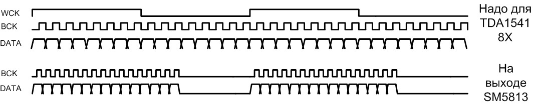

    Все таки вынудили нарисовать...
    Как говорится "Сравните и почувствуйте разницу".
    Иначе зря рисовал..
    Обратите внимание - в обоих случаях по 16 клоков на период.
    В первом случае частота BCK 5.6448Мгц, во втором - 8,4672МГц. (У TDA1541 нормируемое ограничение 6.4МГц).
Название:	Тайминги для TDA1541 8x.jpg
    Последний раз редактировалось dortonyan; 19.11.2011 в 21:14.
    Уважаемый dortonyan, мне это всё известно. Ценю Ваш подвиг по части рисования. Только вывод из изложенного Вами таков: с теми входными сигналами, как в моей схеме, поддержки 8х не будет. А она есть, пусть и с некоторой оговоркой. Звук-то идёт.
    Не нужно мне повторять читаты из даташита. Я его давно прочитал вдоль и поперёк.
    Извеняюсь за излишнюю настойчивость, просто из ваших предыдущих постов показалось, что не совсем....
    Это ваш вывод и он поспешен, т.к. нужно определиться с формулировкой:
    - т.е. отсутствие поддержки 8x в данной схеме означает: 1.отсутствие звука или 2.артефакты звука, кои вы наблюдаете.
    А это:
    Шумы и искажения на малых уровнях сигнала исчезли
    говорит скорее в пользу второго.

    Шумы и искажения на малых уровнях сигнала исчезли, что в общем-то и следовало ожидать.
    Ура, проблема локализированна!
    Значит тдашка не хавает 8х с битклоком от 24бит. Нужен битклок от 16бит.
    Есть 3 варианта для 8х и тда1541:
    - Искать другой ЦФ с паралельными 16бит битклоками
    - Брать ЦФ с 16бит биклоками последовательными, и схемкой делать паралельными
    - Пропустить имеющийся ЦФ через АСРЦ - они должны уметь возвращать битклоки в 16бит.
