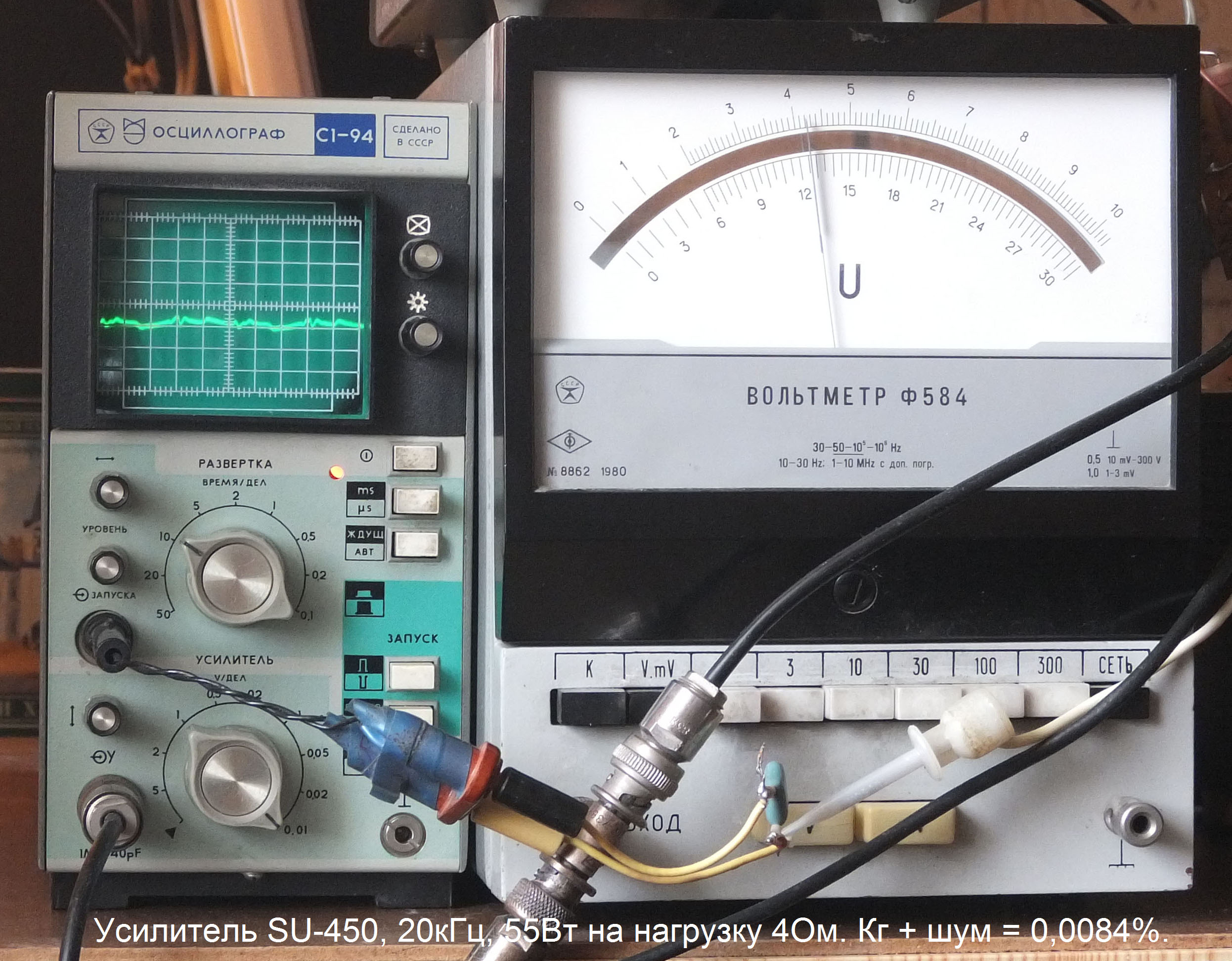

    Если есть интерес, можно сделать и генератор синуса с искажениями ниже -120 дБ,
    Какова предполагаемая область применения такого генератора, ведь на этом форуме, как правило, не информируют о КНИ предлагаемых УМЗЧ? По моим оценкам УМЗЧ на форуме с КНИ менее 0,01% можно пересчитать по пальцам, а с КНИ менее 0,001% вообще нет, а для их измерения нет необходимости в генераторе с искажениями менее 120дБ.

    Как минимум, это YES-3 и YES-4 Брагина, ZD-50 Швыдкого, сверхлинейный усилитель Агеева, да мало ли ещё. Читать форум надо внимательнее.
    По YES – 3,4 ни о каких натурных измерениях я не слышал, а вот осциллограмма с выхода встроенного селектора искажений в ZD-50 (приведена в статье) свидетельствует о искажениях в сотые доли % уже на 25% номинальной мощности. Я об этом не раз писал на форуме. Про СЛА (с ИМИ=0,002%, как указано в журнале «Радио») говорить вообще не стоит, т.к. никому не удалось собрать его в точном соответствии со схемой автора.
    У меня любой усилитель легко перешагивает эту границу
    Это определяется не словами и не симулированием, а реальными замерами незаинтересованными лицами (или с их участием) по понятной, прозрачной методике. Вот для примера осциллограмма искажений, выделенных из выходного напряжения уся внешним селектором:
    Обратите внимание, что это искажения усилителя структуры «класс АА», целью которой является минимизация НИ схемотехническими методами.
    Считаю бесполезной дальнейшую дискуссию, т.к. это оффтоп и все равно она будет прервана и все будет удалено.
