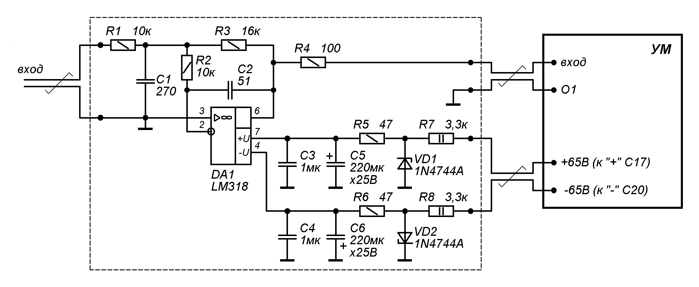

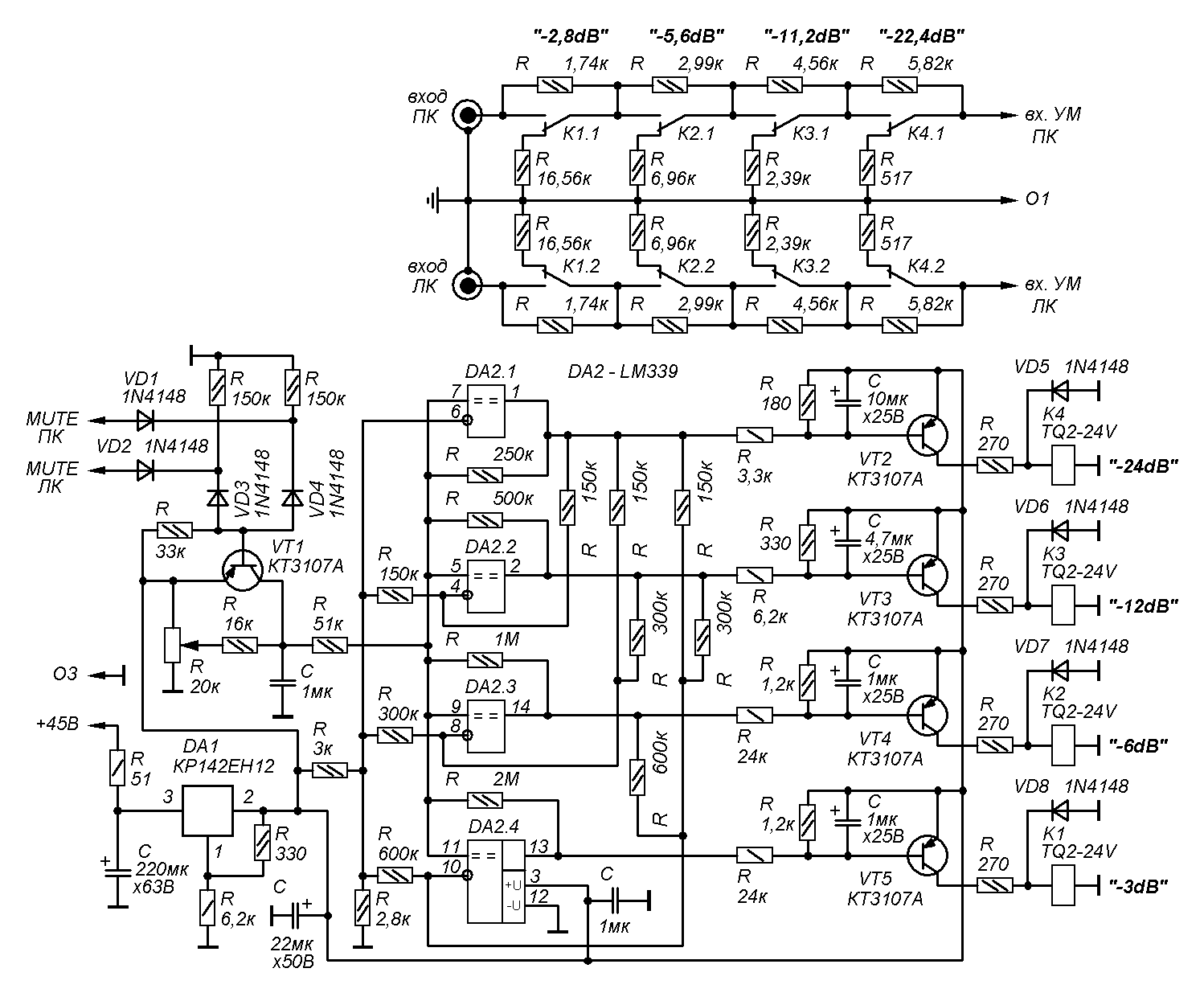

    Добрый день Леонид! Скажите пожалуйста как соединить правилно между собой эти блокиНажмите на изображение для увеличения.
    и еще балансный преамп?
    assarama, добрый день!
    Зачем всё это вместе использовать?
    Посмотрите общую схему соединений для варианта с РГ и ПУ из архива "LZ_VL_v2.0.rar", выложенного в первом сообщении.
    Фильтр должен быть расположен рядом с ЦАП в источнике сигнала. На его выходе при использовании ОУ с относительно большим входным смещением нужно включить разделительный конденсатор.
