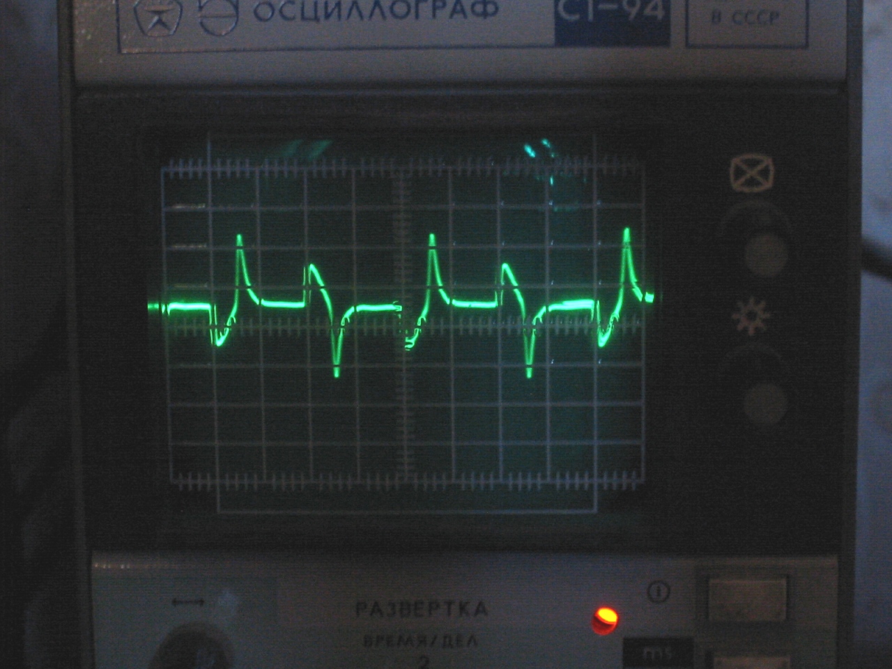

    Такой экран может ослабить только ВЧ гармоники сетевого напряжения.
    Наводки от силового трансформатора зависят в основном не от частоты сети или ее гармоник, а от работы трансформатора на выпрямитель с емкостью после него. При такой работе ток на выходе тр-тора имеет импульсный характер. Магнитная проницаемость сердечника на гармониках такого тока значительно меньше, чем на частоте сети. Это приводит к увеличенным полям рассеяния на гармониках такого тока. Медный экран более эффективен на таких частотах, чем на частоте сети.
    На осциллограмме наводки от суммарных полей рассеяния 2-х торовых тр-торов на сердечниках из стали ХВП (Э350). Потом она обозначалась по-другому. В нагрузке каждого тр-тора мост с емкостью 6600мкФ по каждой полярности выходного напряжения 20В. Осциллограмма снималась при общем потреблении 30-40Вт.

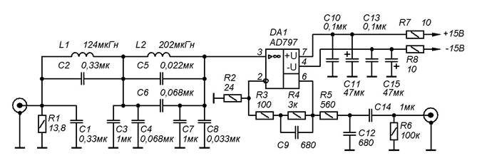

    Здравствуйте Леонид! Собрал фильтр(схема на рисунке) очень понравился результат)). Настроить его как положено нет возможности (за отсутствием генератора и ВЧ вольтметра). Катушки намотал как в описании, применил указанные зазоры и все. На выход поставил ОУ К140Уд11. Скажите пожалуйста , подойдет ли другой ОУ из отечественных, например КМ551УД или оставить этот?. Достать AD797 я не смог.
    Мне казалось, что связь напряжённости магнитного поля с током и нелинейность выпрямителя - это очевидные вещи, поэтому написал коротко. Поправил.
    assarama, добрый вечер!
    Если шум не беспокоит, лучше оставить 140УД11.
  13. #9852
