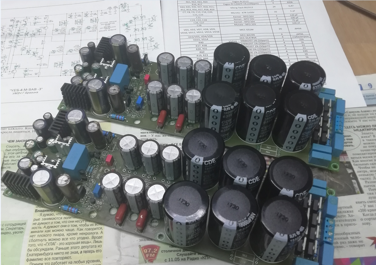

    По умолчанию Re: YES - 4M - SAB
    Конечно хочется побыстрей ...но можно и разочароваться----поэтому не спеша.. вот потихон ьку....Нажмите на изображение для увеличения.

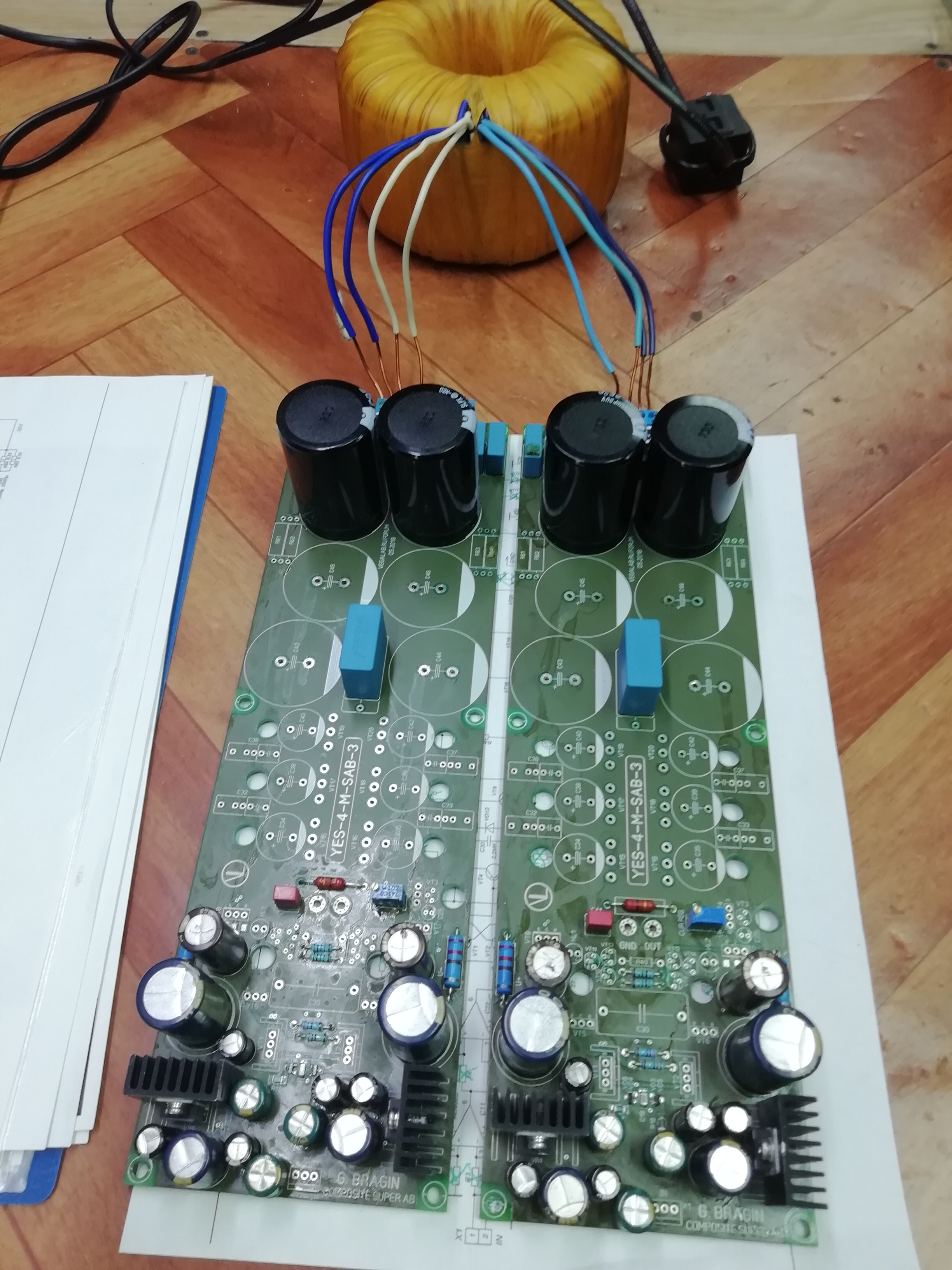

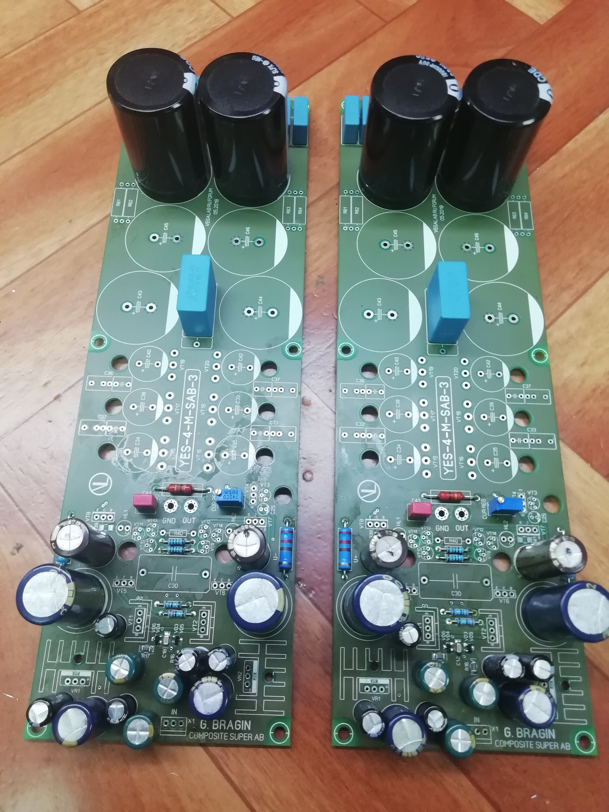

ID:	333162 Нажмите на изображение для увеличения.
ID:	333159 Нажмите на изображение для увеличения.
ID:	333161 Нажмите на изображение для увеличения.
ID:	333164 Сегодня проверил как стабилизаторы для микросхем работают....была 100% уверенность что все будет нормально...не стал даже лампу подключать......на всякий случай старую добрую цешку достал...результат порадовал...в обоих каналах все как нужно.....Uпит-(+- 37в.)

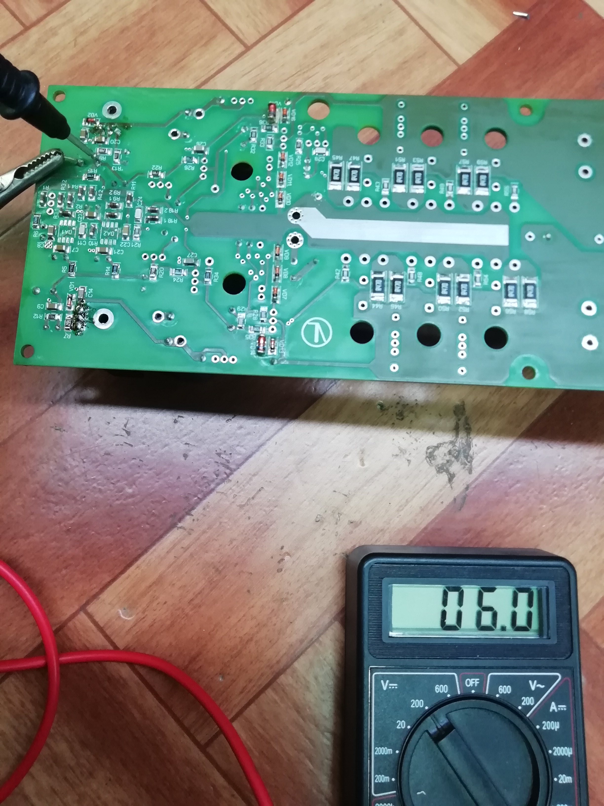

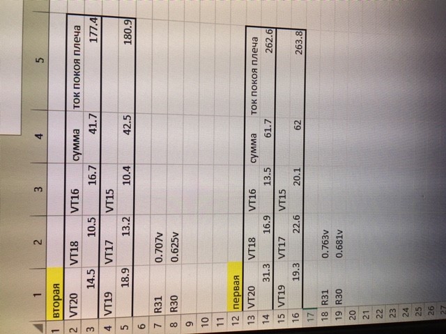

    Добрый день.
    Можно попросить совета?
    Ток покоя сбрасывается постепенно до 150ма в плече, даже если изначально выставляю 400ма (для пробы ставил), радиатор не сильно большой высота ребер всего 25мм, ширина, и длина по размеру платы. Радиатор греется прилично. радиаторы на стабилизаторах сильно греются, рукой не удержать уже. Платы работают, звук есть.
    R31 0.70v
    R30 0.62v
    R39;41 - номинал.
    Питание 44В
    Вторая плата с таким же радиатором нормально позволяет установить 300ма, радиатор не сильно горячий.

    Причина битый транзистор, причём проявлял он себя через раз.
