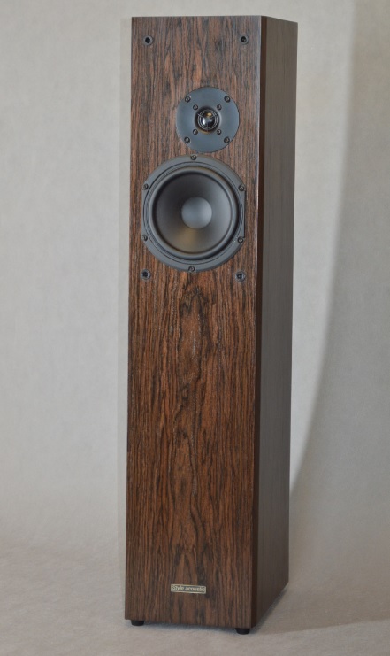

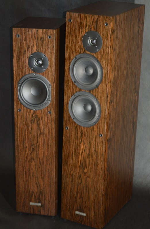

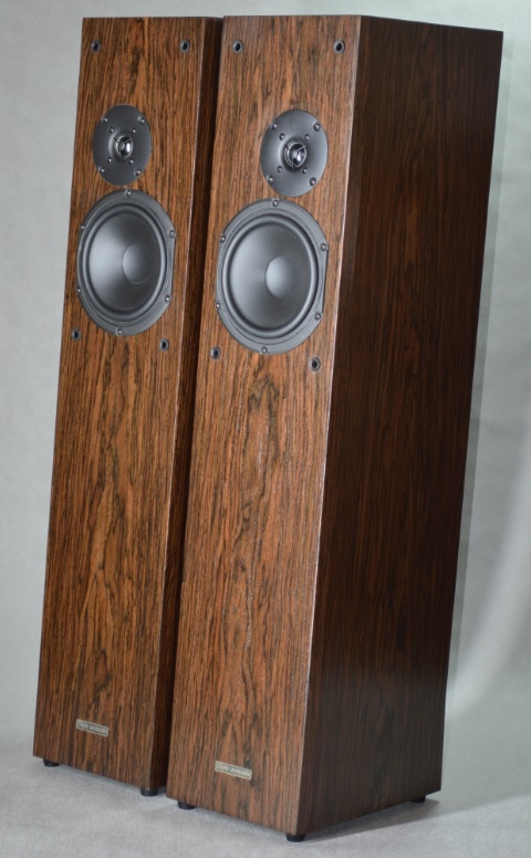

    Танго 61Р . Головки не дорогие, подойдут для не большой комнаты. Диапазон частот по уровню -3 дБ не уже 45-20000 Гц. В цепи ВЧ головки вместо резистивного делителя применен автотрансформатор.

    С уважением,Алексей.

    Танго 61Р
    Пропорции красивые! Пищалка какая стоит?
    С Уважением, Анатолий.
  6. #966
    31.05.2012
    г.Ейск
    1,844
    По умолчанию Re: Отзывы об акустике Алекс.К
    SB26ADC-C000-4

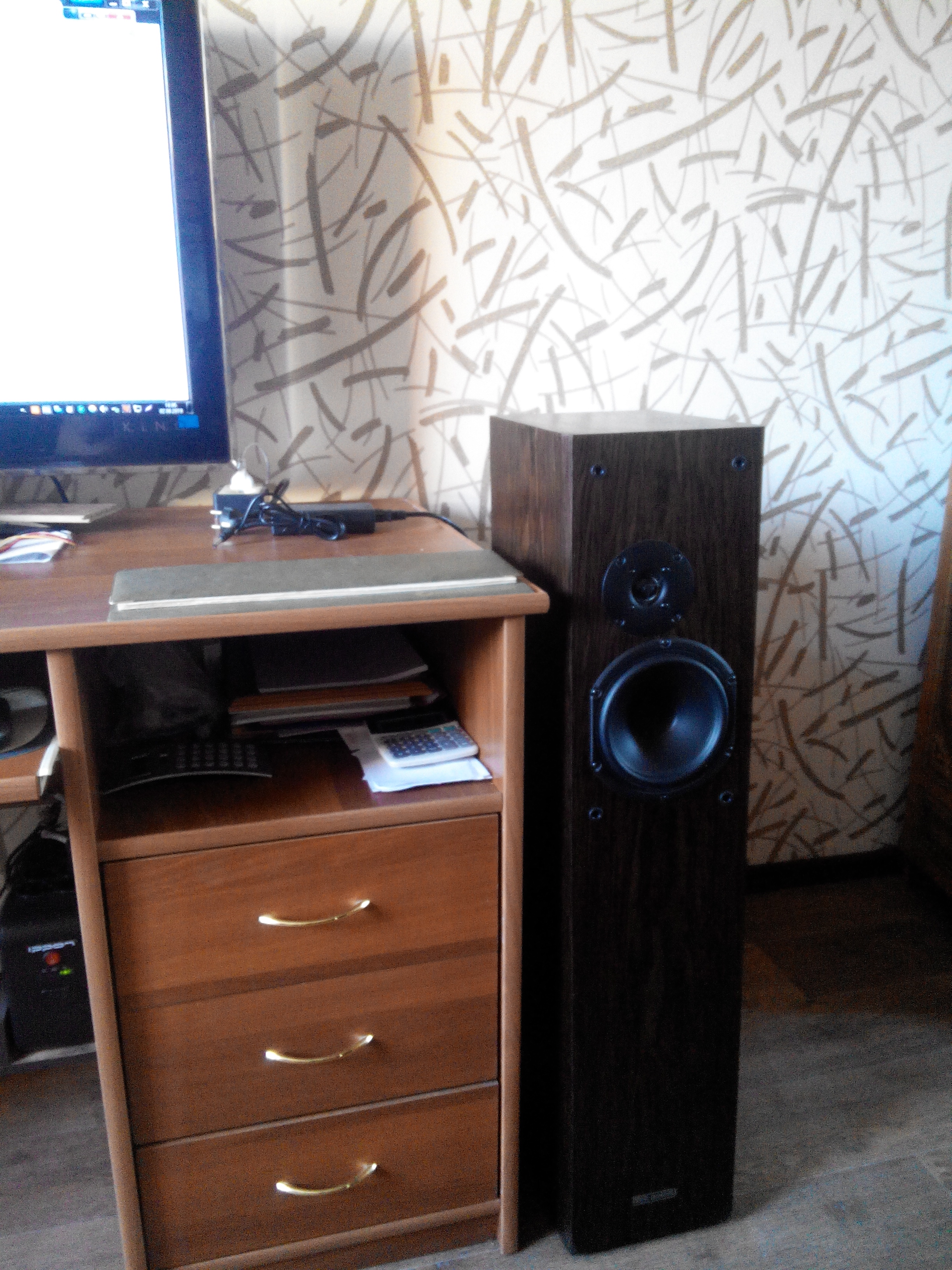

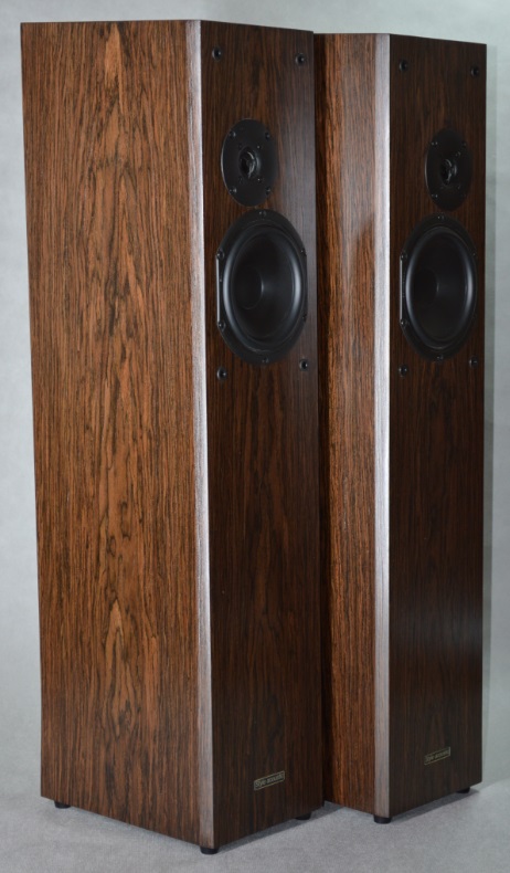

    Приобрел АС Tango 61P, впечатления.
    Когда договаривался с Алексеем об изготовлении акустических систем, исходил из своих финансовых возможностях и наличия воспроизводящих и усилительных устройств, которые у меня довольно бюджетные, и менять их на более совершенные для меня уже поздно. А именно: СД плеер Technics SL-PS770A (читал на Вегалаб, какой это плохой аппарат и как его можно апгрейдить. Паять умею, с электроникой знаком, как-нибудь зимой попробую), ДВД-Аудио плеер Pioneer DV-646A и ПК со звуковой картой «Infrasonic QUARTET». Звукоусиливающая аппаратура – СД рессиверы YAMAHA RX-V692 и SONY STR-DE445, пара ламповых усилителей от Ригонда 102.

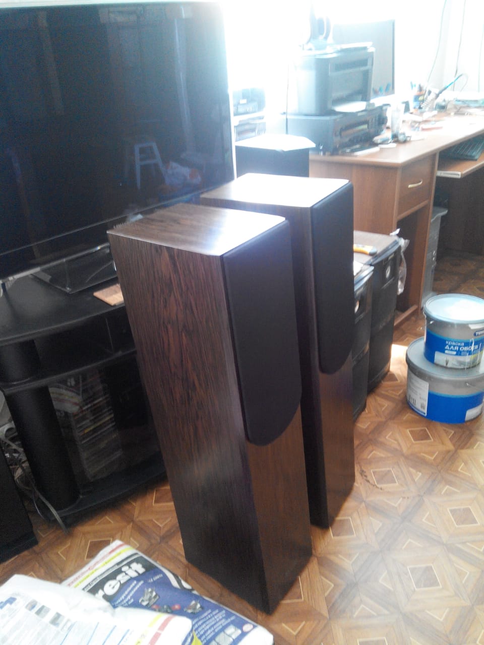

    Получив готовые АС от Алексея, и я и моя супруга были очень приятно удивлены качеством изготовления их! Абсолютно заводские изделия, внешний вид – безупречен.Нажмите на изображение для увеличения.
ID:	351684 Но внешний вид в данном случае не главное, и вот, не смотря на то что в квартире проходит капитальный ремонт и возможности для прослушивания очень ограничены, поставил в Pioneer (он главный в моем домашнем кинотеатре) компакт диск с «Broters In Arms “DIRE STRAITS"», предварительно подключив Tango 61P вместо своих АС, нажал кнопку воспроизведения и обалдел от звучания той музыки, которой я наслаждался уже давно. Словами описывать я не мастер и не специалист, могу сказать одно – очень понравилось. И ещё, сразу же отключил сабвуфер “ENERJY e:XL-S10”, он просто не нужен, басов хватает за глаза.
    Через некоторое время удалось послушать на всем оборудовании, о котором я писал ранее и вот мои выводы:
    -Что изначально отмечают все, кто слушал данные АС – это очень четкое разделение инструментов, и чистота их звучания, а также голосов исполнителей;
    -Очень хорошо звучат блюзовые композиции!;
    -СД плеер Техникс звучит лучше чем ДВД-Аудио Пионер. Пионер проигрывает в качестве звучания даже когда воспроизводит треки с частотой 192 килогерца, звучание сухое и блеклое, «Инфрасоник Квартет» при использовании огромного количества плееров (AIMP, Foobar,VLC и им подобным – все звучат одинаково хорошо) временами звучит лучше Техникса, временами хуже – это зависит все же от проигрываемой композиции. Межблочные кабели недорогие“Monster Cable Jonior” и самодельные из микрофонного кабеля. Из микрофонного кабеля звучат лучше. Из ресиверов звук больше понравился у СОНИ чем у Ямахи. Через усилитель от Ригонда 102 звук стал как бы слегка «мыльным», невнятным. В первую очередь я отношу это к тому, что пришлось слушать на полную громкость (аж 4 ватта) и искажения в данном случае не нормируются. Бас стал глуше и не сочным.
    Данные акустические системы для тех, кто не любит громкий звук, у кого транзисторный усилитель и не большой бюджет.
    С уважением, Александр, Томск.

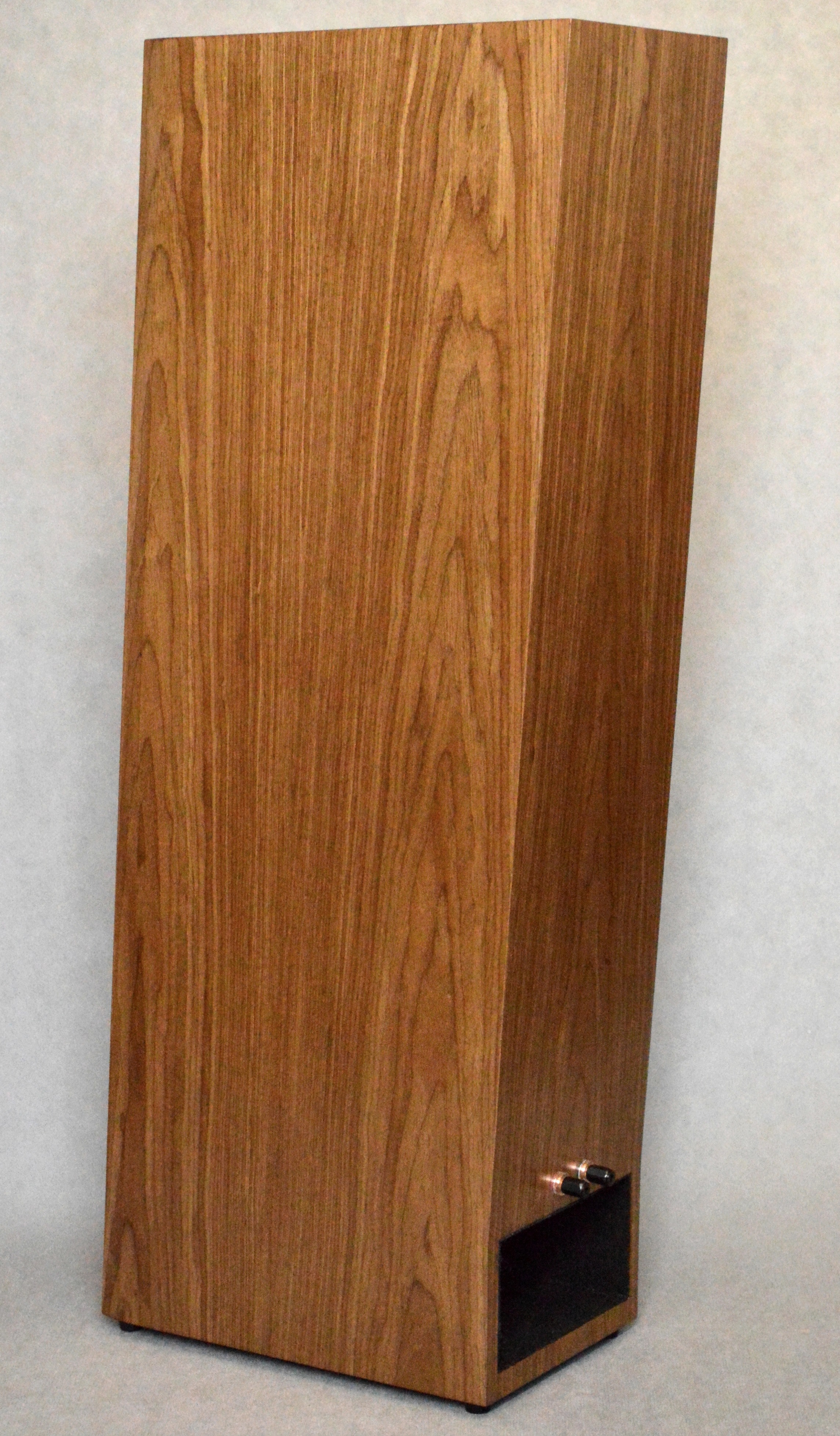

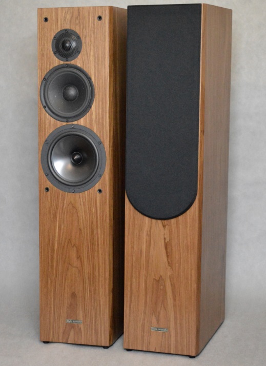

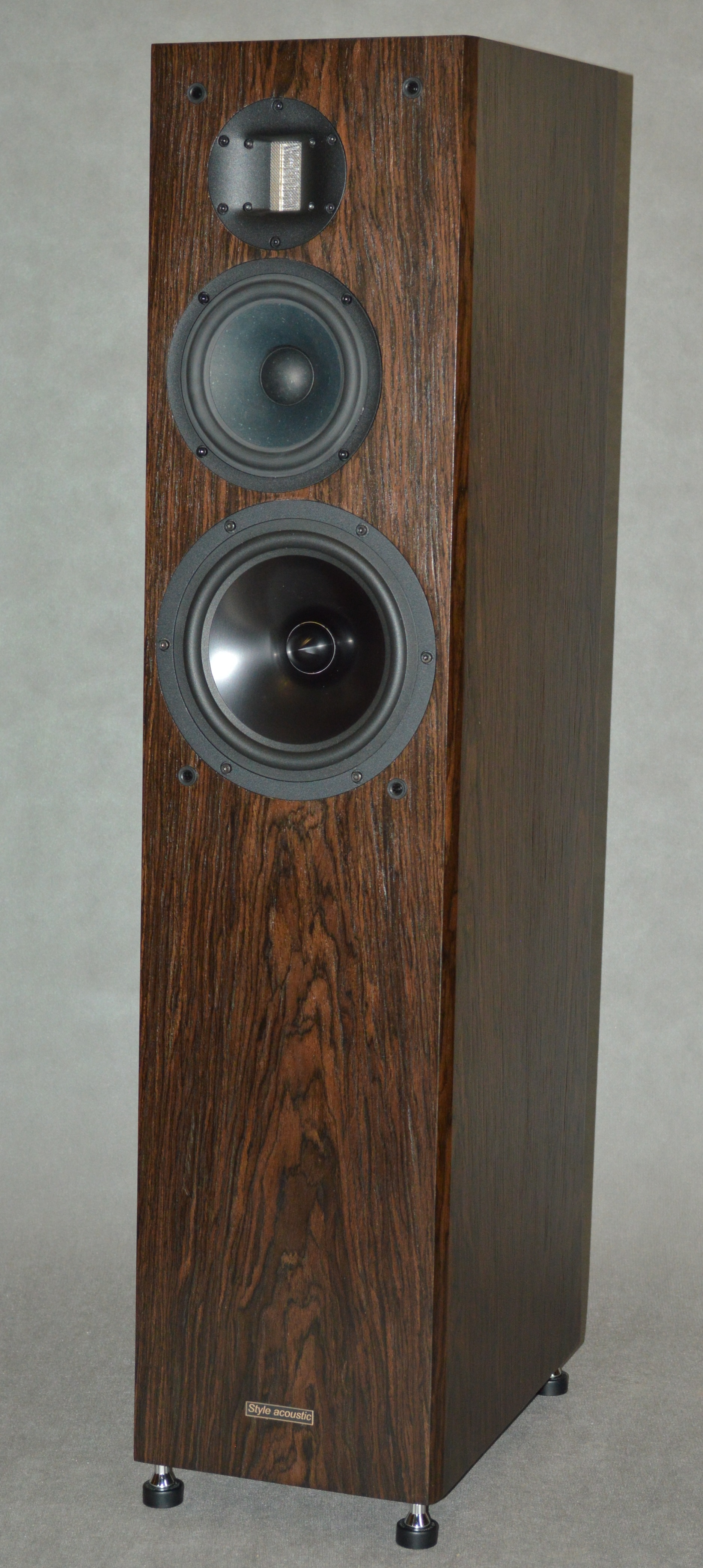

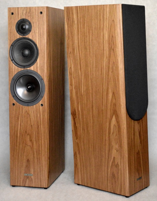

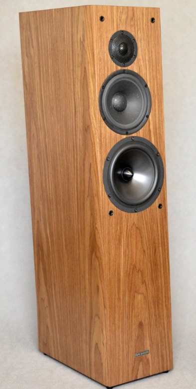

    Новая реализация Tango 8715, теперь в орехе.
    Очень красиво! Какой раздел ВЧ-СЧ?
  12. #972
    31.05.2012
    г.Ейск
    1,844
    Раздел около 1550 Гц
    Алексей, корпус АС имеет наклон назад, или так по фото кажется?
    Если повысить частоту раздела ВЧ/СЧ, звучит хуже?
  14. #974
    31.05.2012
    г.Ейск
    1,844
    Да, есть наклон корпуса назад на 50 мм относительно основания АС.
    Если повысить частоту раздела, можно использовать головку по проще...Т34 ( и АС соответственно ) отлично звучит с таким разделом. С разделом чуть выше 2кГц есть вариант другой - Tango 871M c морелем ЕТ338

    Понятно, значит Т34 оправдывает себя на частотах ниже 2кгц.
    Наклоном корпуса, акустические центра выравниваете?
    Акустическое оформление - лабиринт с выходом назад? На фото просто не видно.
    Шпон ореха красивый.
  16. #976
    31.05.2012
    г.Ейск
    1,844

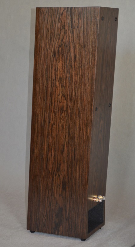

    Наклон назад преследует несколько целей:
    - эстетически красивее прямого, на мой вкус
    - выравнивание центров НЧ и мидбаса несколько упрощает фильтрацию
    - т.к. выход TL внизу сзади, препятствует перекрыванию канала при у становке АС вплотную к стене.

    Алексей, а чем был плох прямой канал вниз? Ну кроме необходимости использовать ножки
  18. #978
    31.05.2012
    г.Ейск
    1,844
    Упростили корпус, нет лишней делали - подставки и обязательных высоких ножек ( шипов ).
    Как оказалось, многим подставка не нравится чисто эстетически и нужны "обычные" корпуса...

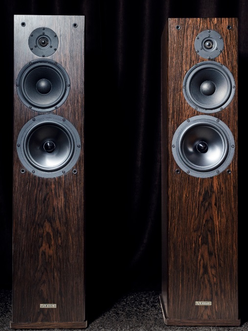

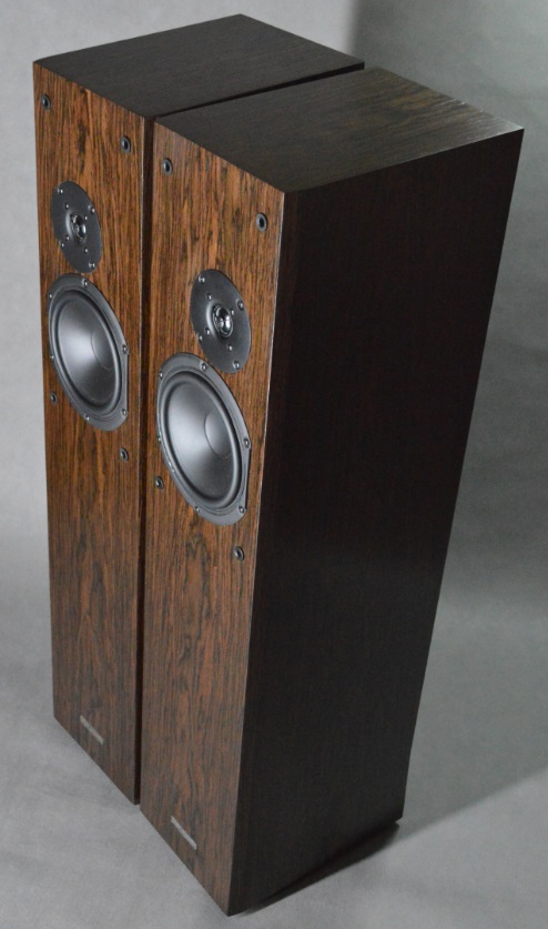

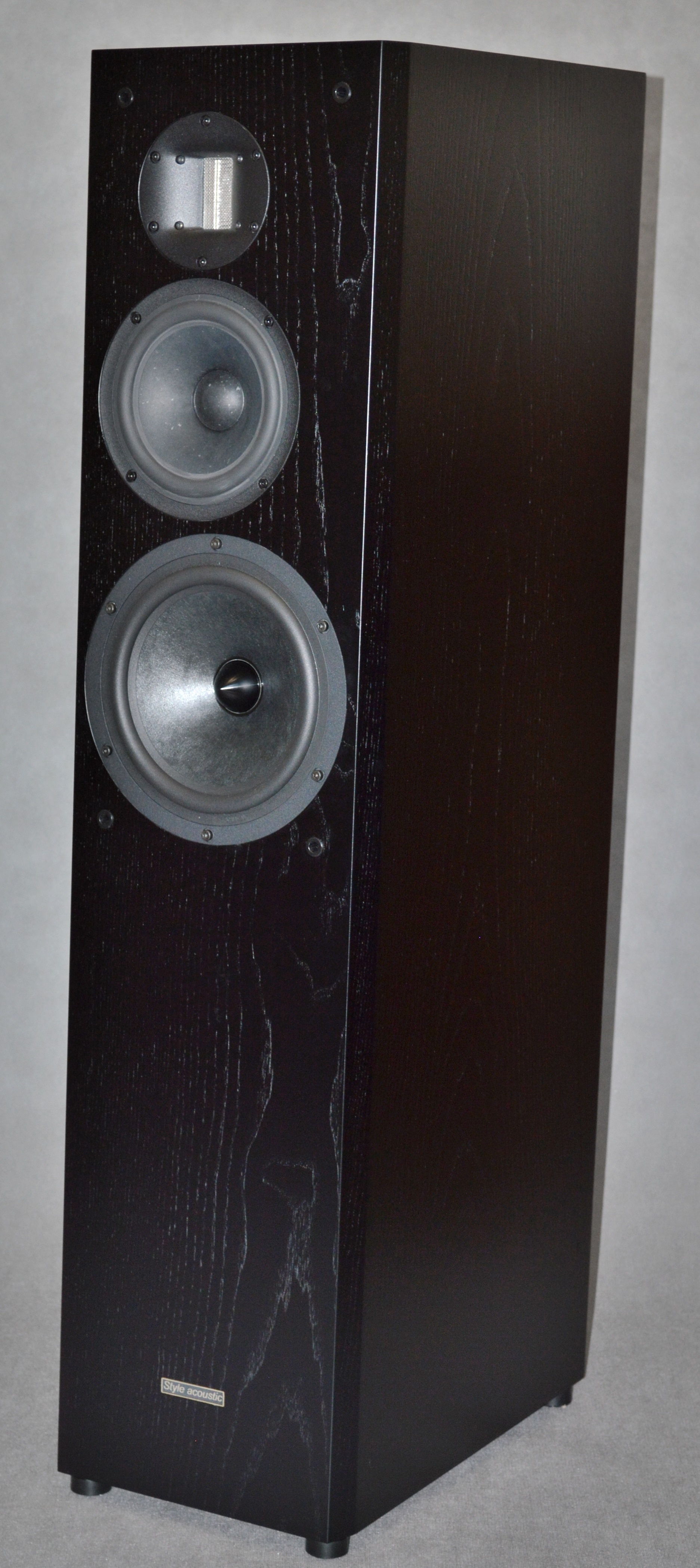

    День добрый . Не давно закончил две пары АС с GRT-145W-8. На ВЧ головке был применен электрический фильтр первого порядка. Предварительно просил Дмитрия оценить перегрузочную способность ленточной головки в сравнении с примененным мидбасом. Как оказалось, ВЧ головка с таким фильтром имеет почти двухкратный запас по мощности относительно мидбаса. Звук так же порадовал, сравнивали в лоб две версии АС с фильтрами первого и второго порядков ( электрические порядки ).
    На осенние выставки готовится аналогичная АС с GRT-145W, но с мидбасом сатори MW19P-8. Если успею реализовать, то она будет полуактивная, с выносными усилительными модулями для НЧ головок.
