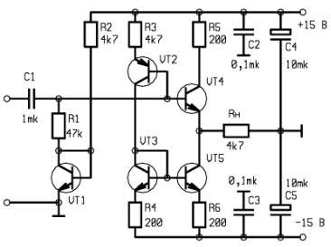

  13. #972
    17.05.2014
    г. Могилев
    1,976
    По умолчанию Re: УМЗЧ с широкополосной оос И.Т.Акулиничева
    воровство чужих решений это раковая опухоль, моральное уродство.
    Если человек ошибся, это один вопрос, осознает и принесет публичные извинения.
    Но если это норма жизни, взять чужое, перекрутить, присвоить, обгадить, опубликовать, запатентовать и возмущаться "хамскими" замечаниями по этому поводу...
    то как можно с таким негодяйством соглашаться?
    абсолютно с Вами согласен!
    Этот негодяй заменил только типы транзисторов и пишет что это его авторская разработка. И это не единичный случай...
  14. #973
    Завсегдатай Аватар для fakel
    30.11.2007
    11,256
    На второй схеме совсем другой принцип. Так что "негодяй" прав - это его авторская разработка

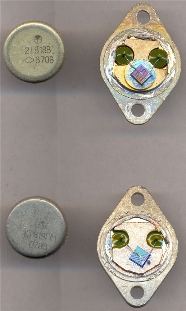

  21. #980
    Частый гость Аватар для alex_shwarz
    05.03.2015
    132
    Да и по нынешним тоже, если схемотехника учитывает их особенности.
    Внутренности КТ818/819. Кристаллы очень даже.
