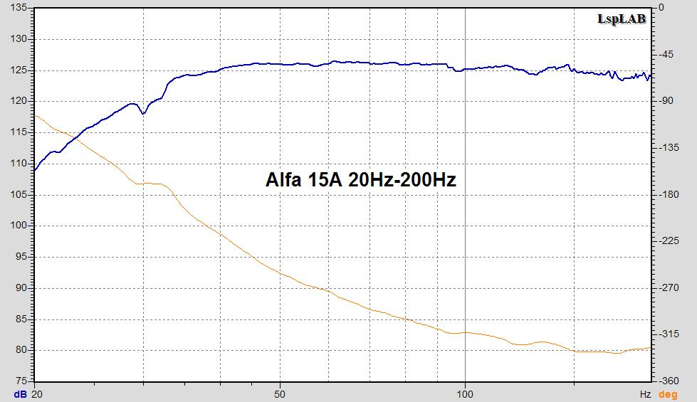

    Михаил. вот не сглаженный график в диапазоне 20Гц-200Гц одной шт Альфы в ближнем поле без фильтрации. какая по вашему тут неравномерность?
    Вложение 131248
    еще раз подчеркну - ОДНОЙ шт, Лихницкий не поможет- второго дина нет.
    без коррекции -т.е. практически без ЭМОСа, Линквица, Бесселя, Бушеро и алкоголя.
    -15 Дб на октаву. С 40 до 20 Гц. В бесконечном щите падает 6 Дб на октаву ниже резонанса. Значит АКЗ есть в ближнем поле уже. Про уровень я промолчу-ясно, что неоткалибровано, а чтоб тенденцию проследить. Я сам давно не измеряю в ближнем поле реальную картинку, а только для сведения фильтров. В точке прослушивания совсем другой лес, не сглаживая.
    Про Лихницкого не понял. Он щиты не слушает вроде.
    про Лихницкого писалось выше. в остальном мы с вами плохо друг друга понимаем. при чем тут с 40 до 20. если на то пошло то с 20 до 40, но почему не с 10, или не с нуля?! помниться мы обсуждали 30 Гц и вы сравнивали со 100Гц. так же неясно упоминание бесконечного щита.... що не день то перше Травня. если сможем "иметь ввиду" одно и то же - сможем конструктивно пообщаться.
    да, конечно уровень некалиброван. у меня есть хорошие условия с калиброваным уровнем для моих клиентов. просто тут интересно было. съездил - померял. абсолютные значения не интересовали и не обещались. как и 30 Гц кстати. Андрей еще до измерений писал о 35Гц.

    В отсутствии всяких коррекций определяет в конечном итоге Qts. Она должна быть высокой, не меньше 1 , но не больше 1.9.
