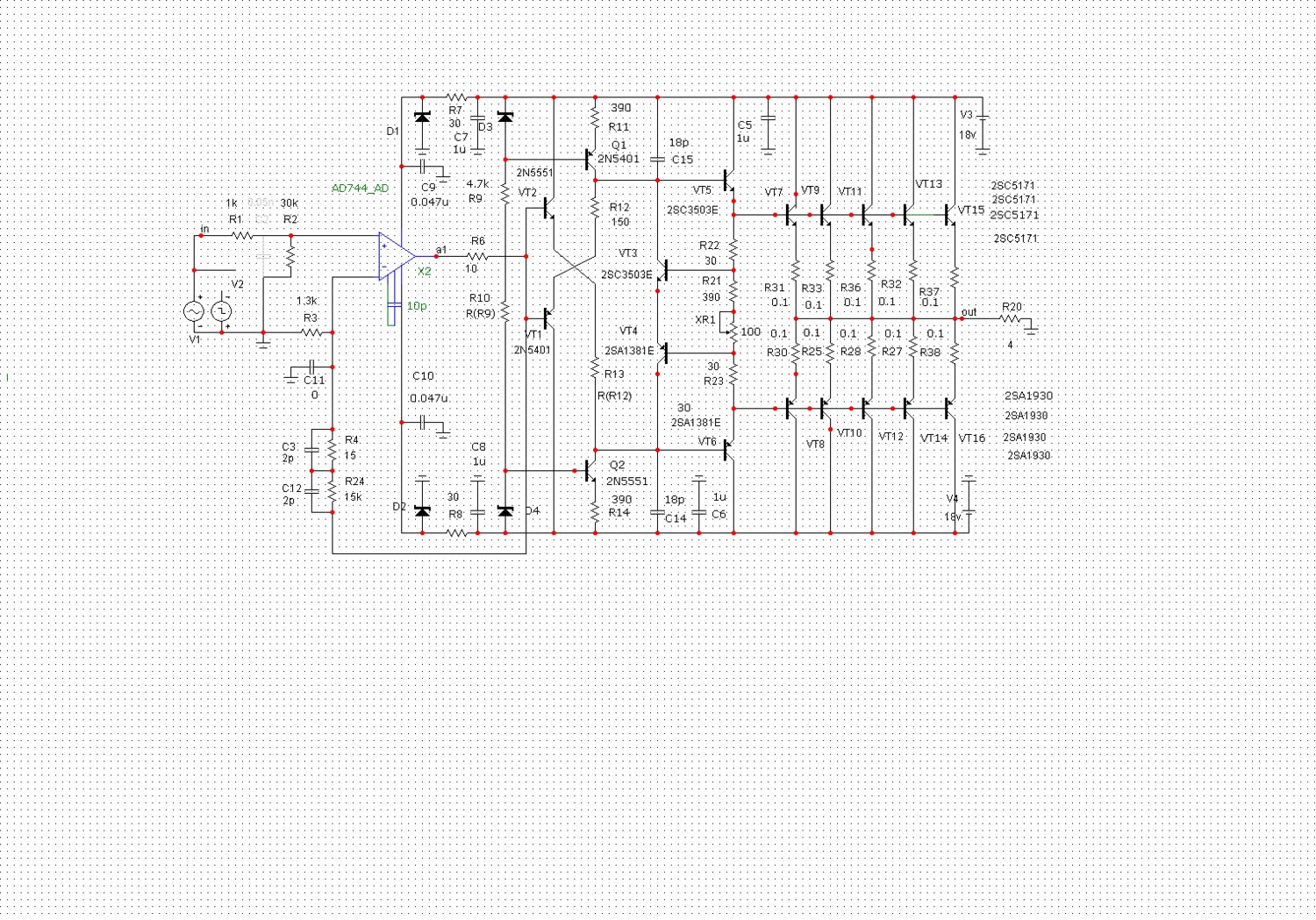

    Несмотря на сложившееся мнение по выбору ВК в усилителе решился на новое поднятие этой темы. Статью Н.Сухова читал, читал и С.Агеева и других авторов . При симуляции отдельных Выходных каскадов всё же вкрались сомнения. И хотелось бы услышать мнения более подготовленных товарищей, профи и любителей, которые собаку на этом съели. Вашему вниманию предлагаю 4 варианта выполнения Вк. Параллельник А.Агеева с вольтдобавкой ,стандартную тройку с межбазовыми конденсаторами, а также два варианта с Шинклаями, один стандартный ОЭ-ОЭ, второй с " композитными " транзисторами на выходе.Хотелось бы узнать поподробнее об плюсах и минусах каждого из вариантов. Схемы и модели в МС_9 в архивчике прилагаю.

    Вернемся к алмазному буферу с токовым шунтом Акулиничева /Алисона.
    Здесь ВК в классе А? При указанных транзисторах в токовом шунте и отсутствии эмиттерных резисторов у выходных транзисторов сомнение, что удастся сделать ток покоя маленьким. Какой ток покоя получается в железе?

    По умолчанию Re: Выбор выходного каскада.
    От 80 ма,для меньших токов покоя и для использования в усилителях большей мощности лучше источники тока вместо зеркал..Запитка коллекторов первых транзисторов стабильным питанием тут также использована.Также отлично тут подходит триггерная защита при запитке от резисторов в коллекторах выходников
    Р.С. вру, и с зеркалами можно в режим АВ с малым током покоя загнать .

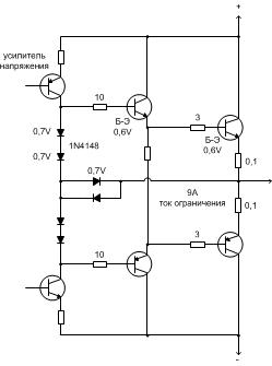

    Вот такую защиту врезал. Что скажем?
    1. Нет сброса. Наверно предполагается?
    2. Параллельно R24 лучше емкость ставить.
    3. Выходники при КЗ выйдут из ОБР при указанных R24-27.

    ну можно и 0,3ома сделать резисторы.

    Нафига защита?
    попросили

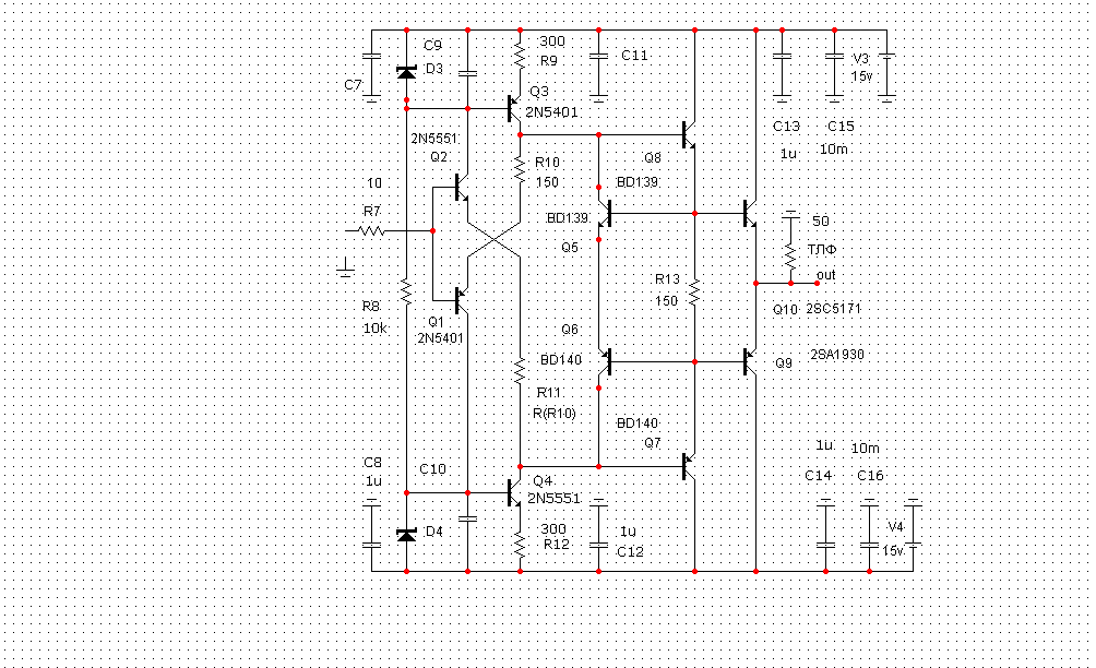

    Можно так защититься:
    Тут так низя.На ограничение можно диоды с коллекторов выходников на базы зеркал пустить.недостаток в необходимости коллекторных резисторов и возможная подработка
