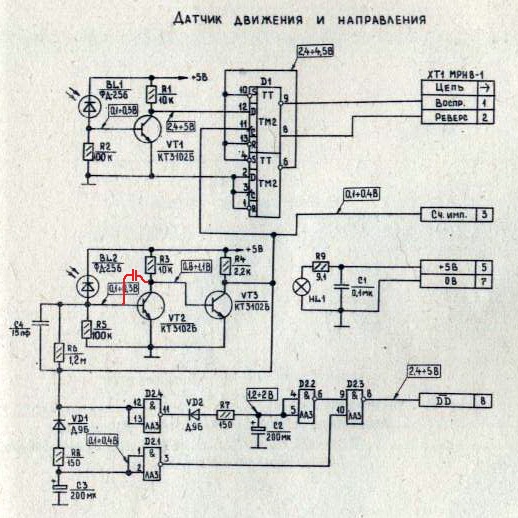

    Помогите разобраться. В Олимпе 004 после некоторой работы, каждый раз по разному(може 5 минут, а может 20 минут), электронный счетчик расхода ленты начинает считать всякую ерунду. Помогло следующие: в плате датчика движения и направления был добавлен конденсатор номиналом n10 (100 пФ). После этого счетчик считает всегда правильно.
    В чем неисправность??? Ведь должно все работать без конденсатора.
    Схема с добавочным конденсаторомНажмите на изображение для увеличения.

    Maikl35711,
    Возможно увеличился шумовой ток фотодиода или транзистора и появились лишние счетные имп-ы, конд ограничил полосу шума и все как то заработало, но это не означает, что проблема решена...
    Можно ещё конд 15пф увеличить

    Спасибо за ответ. Значит нужно пробовать менять VT2? Может Вы, предложите вариант?

    Странно, ведь тут схема с положительной обратной связью (через R6) специально для устранения ложных срабатываний и увеличения крутизны фронтов (триггер Шмитта). Может в +5В помеха какая-то? И зашунтируйте транзисторы по +5В конденсатором 0,1мкФ.

    я думаю любой 3102.
    Ещё почистить фотодиоды от пыли.
    Странно, ведь тут схема с положительной обратной связью специально для устранения ложных срабатываний.
    Дык может не хватает пост. времени - 1.5мкс, только усиление спасает, но все равно остаются мкс-ды

    Фотодиоды почистил уже давно, сейчас поменяю VT2, VT3. Кстати VT3 на схеме 3102, а в плате стоял 315. Попробую поменять, как на плате. Питание зашунтирую керамикой.
    После замены VT2, VT3 - 10 мин, пока считает. Попробую погонять в течении вечера.
    ---------- Добавлено в 17:51 ---------- Предыдущее сообщение в 17:09 ----------
    Все опять счетчик всякую чушь показывает дело не в транзисторах. Может конденсатор 15 пф попробовать заменить.

    Возможно, что дело не в формирователе импульсов датчика, а в самом счётчике, да и направление счёта проверьте, может оно там скачет (D1 #8,9).

    D1 менял раньше, т.е. дело в самом счетчике? Посмотрите выше я на схеме конденсатор (красный) добавлял и все работало.
    Кстати конденсатор с4 15пф сейчас пробовал менять - не помогло. Самое интересное сначало - то работает несколько минут, а потом ....
    Может D2 сменить?

    На выходе D1 направление счёта не меняется? Проверьте тогда, когда "дурит" счётчик. Лучше осциллографом.
    Если с добавленным конденсатором всё и так работает, то зачем копать дальше?

    У Вас само питание 5В не "дурит"?
    Все ли электролиты заменены на новые?
