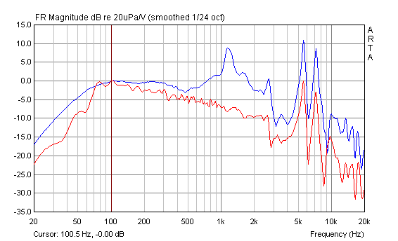

    Сегодня потребовалось произвести измерения. Микрофон у меня куплен уже как полгода назад. Это Nady CM100. Все было прекрасно, хорошо измерял, а главное - результаты измерений обладали хорошей повторяемостью. И вот сегодня чувствую, что измеряет ерунду. Подключил уже измеренный ранее динамик, затем еще один и еще один. Везде жуткая картина. Выброс на средних частотах, затем искривленная область ВЧ (хорошо видно на измерениях твитера). Для наглядности приложил график с результатами прошлых измерений (красным) и нынешних (синим). Перепроверил все по несколько раз, кроме микрофона все работает нормально. В общем, не так страшно, куплю еще один. Просто вопрос остается открытым - что такое могло произойти? Я всегда одевал "экранчик", как только доставал микрофон из упаковки. Использовал аккуратно. В упаковке хранился всегда в пакетике с поглотителем влаги. В общем, все в соответствии с рекомендациями производителя. Как так?
    У меня было что-то подобное. Проблема оказалась в предусилителе. Отошел контакт к ОУ.

    Я проверил весь остальной тракт, все в порядке. Специально ведь ничего не собирал, но купил для измерений Nady CM100 и E-MU 0404 USB. По картинкам складывается такое ощущение, что где-то что-то не работает. Капсюль испортился? Но я на него даже не дышал, всегда все предельно аккуратно.
    А батареек там нигде нету? Может села?

    Ничего подобного нет. Картина аналогичная на обоих входах звуковой карты. Фантомное напряжение в порядке - +47,1v.
