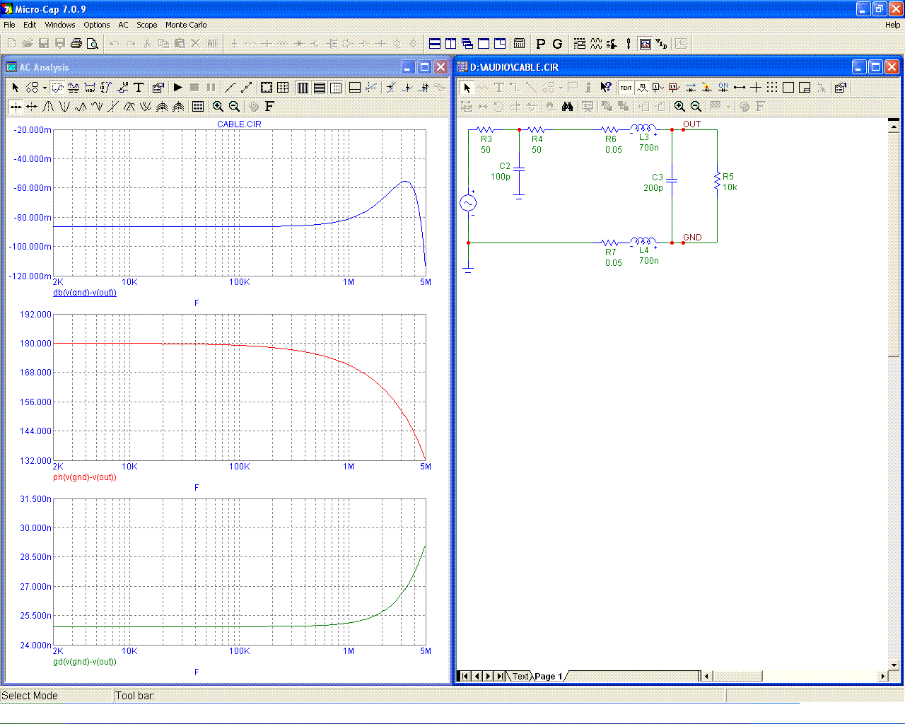

    А я продолжаю размышлять о механизме влияния кабелей.
    С помощью микрокапа.
    Сделал модель исходя из того, что индуктивность одной моножилы длиной 0.75м составляет порядка 700нГн, емкость экранированного
    кабеля из двух таких жил порядка 200пф.
    При выходном сопротивлении источника около 50-100 ом такой кабель образует колебательную систему - ПХ не апериодическая (то о чем
    видимо обмолвился тут Дарк Аббат, но потом исчез)..
    Выход - увеличение сопротивления источника.. Но тогда очевидно начнут сильнее сказываться всякие эффекты, связанные с изоляцией кабеля (абсорбция, микрофонный эффект)..
    Такие вот дела.
