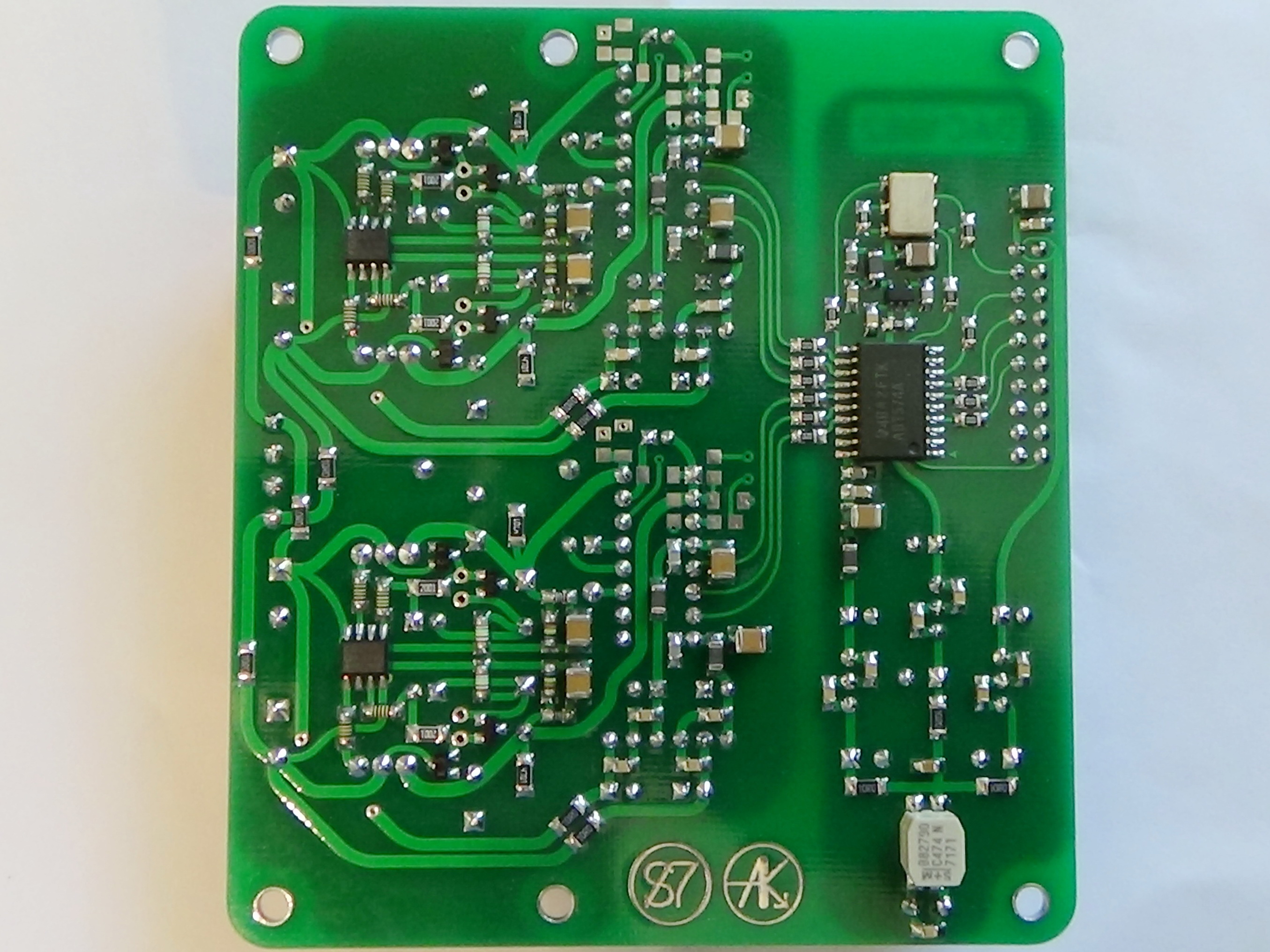

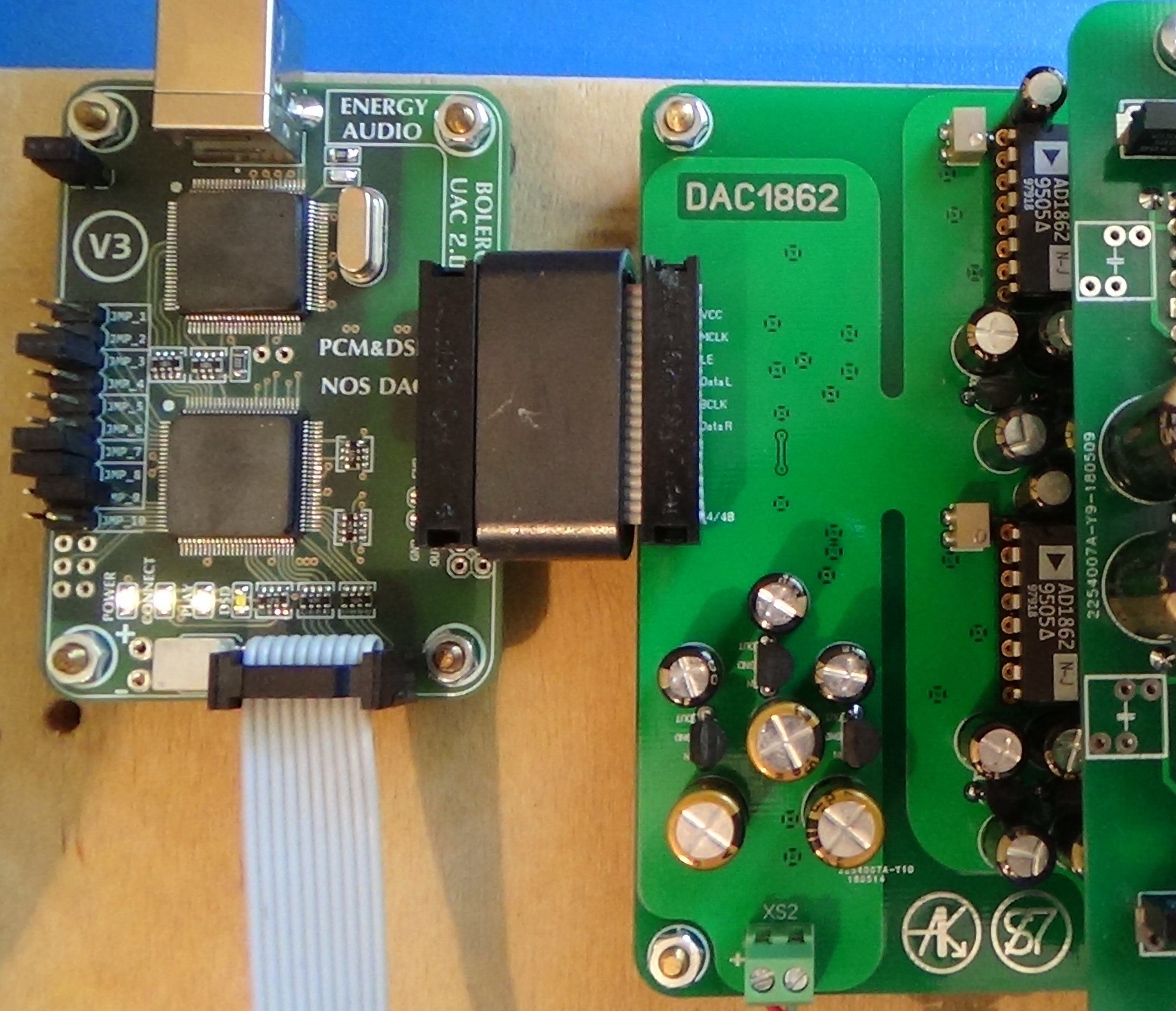

    Цап Карлик НОС
    NOS версия цапа на AD1862. А карлик потому что плата получилась довольно компактной. Плата спроектирована для работы с USB-транспортом Bolero v3 NOS напрямую, без дополнительной платки генераторов и реклока, теперь все это есть на плате цапа. Генератор все тот же, двухчастотный силабс, но на клок 512fs.
