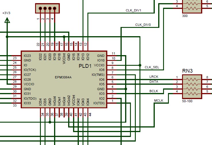

    Вывод MCLK снят к вывода ПЛИСа №21, верно?

    По умолчанию Re: Цифровой транспорт с открытым кодом на Cubietruck/Cubieboard
    Нет. Посмотри картинку - мастерклок снимается с 40 ноги ПЛИС. Точнее, на нее он подается от ЦАПа. А вообще изучи доку cubie_II.pdf из пакета документации - там полная схема.
    PS Или щуп, или осциллограф (или и то и другое) не годятся для такой частоты. Это кошмарный ужас на картинке, а не клок. Или методика измерения кривая. Может, ты не включал делитель 1:10, который снижает емкость щупа и согласует вход овцелографа с кабелем?
    К 40-й ноге подпаялся, запустил проигрывание и наблюдаю полное отсутствие семплирования на линии MCLK.
    ЦАП что я использую MCLK не выдает, как я понимаю работает в режиме слейва.
    Вообще cubiclock может отдавать MCLK?
    С щупами и осциллографом все в порядке, делитель на щупе отключен (1:1), замерял линии BCLK, LRCLK и DATA по ним идет нормальный сигнал.
    Последний раз редактировалось alexparser; 03.03.2016 в 00:22.
    40 нога это вход, если с ЦАП-а мастер-клока не идет, то там ничего и не будет. В зависимости от установленных перемычек, cubiclock либо берет мастерклок с набортных генераторов (вспомогательный режим, больше для отладки), либо берет его с ЦАПа (основной режим). В любом случае подача мастерклока на ЦАП от cubiclock-а не предполагалась. Можно попробовать, при работе от своих генераторов, взять мастерклок с 21 вывода и подать его на ЦАП.
    Про J4-JUMPER, нашел только это:
    джампер на 9-10 - MCLK от встроенньіх генераторов
    джампер на 7-8 - включает делитель на 1,5 для внешнего MCLK
    Остальные ключи не используются что ли?
