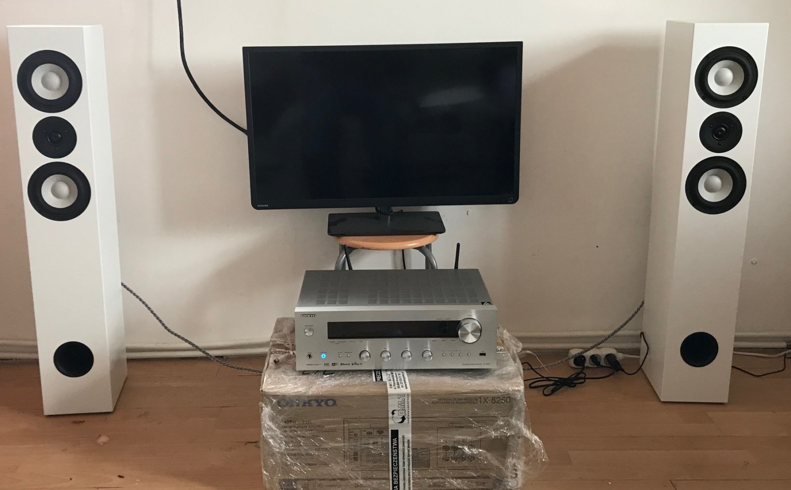

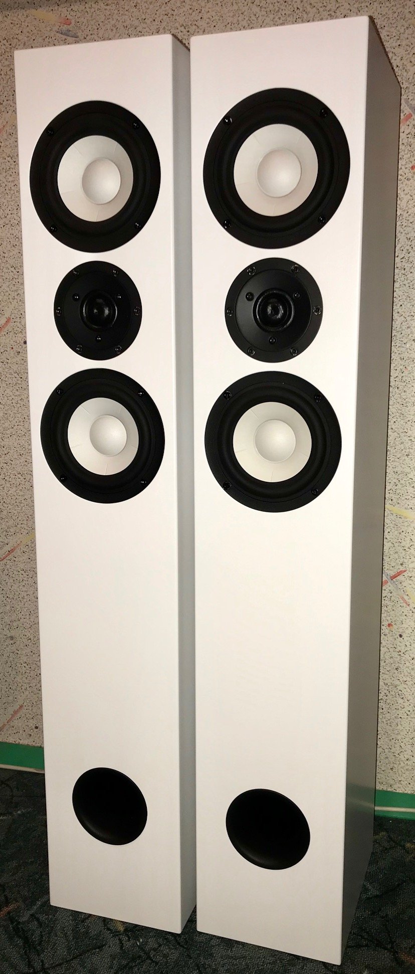

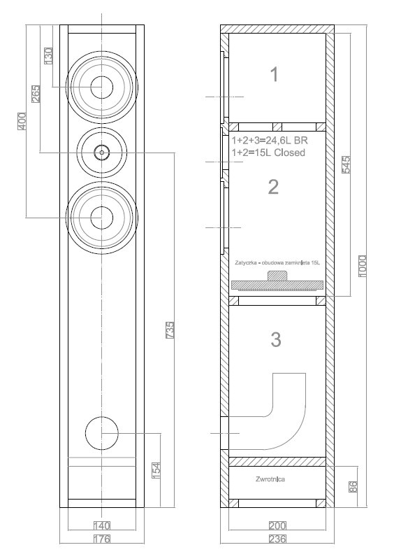

    Может кому пригодится, MTM проект на головках:
    TW29RB
    SB15CAC30-8
    SB15CAC30-8
    Компактные напольники, за вменяемую стоимость.
