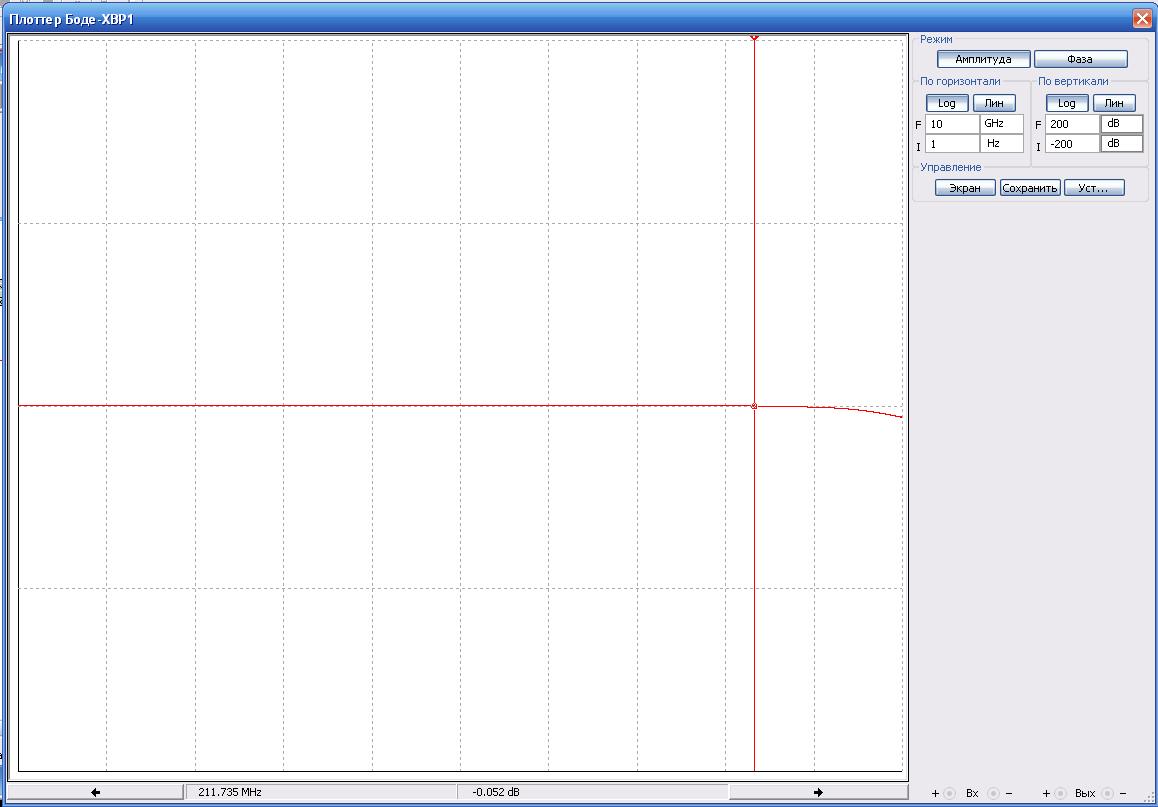

    Скачал программу, посмотрел буферы. Я не углублялся пока в их схемотехнику, но нагрузки в виде резисторов 10 кОм не обнадеживают. Мне нужно раскачивать 3.5 - 4 В эффективного на 100 Ом.
    Это были буферы для УМЗЧ ВВ с Rвх=100кОм. Повышай токи покоя и увеличивай число каскадов повторителя.

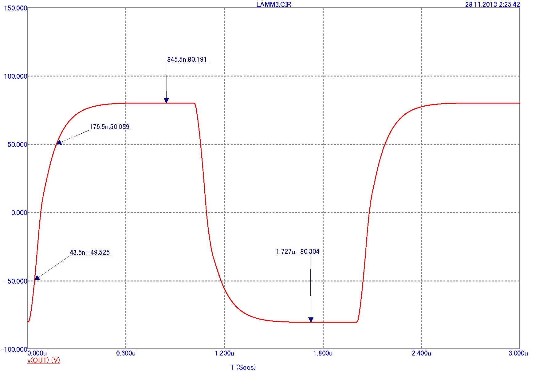

    Если не брать во внимание, что схема зеркальная, мне не нравится работа Q1, Q2 с маленьким Uкэ. В таком режиме передаточная характеристика находится на нелинейном участке, см. рис.
    Увеличил Ukэ c 1.4В до 2.24В - теперь все уже намного лучше Входное сопротивление увеличено раза в полтора (входной ток около 180 мкА) Кг не изменился, так и остался 0.001%.
    Схему слегка модифицированного буфера прилагаю:
    Меандр 100 кГц (сигнал генератора в нижней части экрана):
    Меандр почти идеальный, но это без последовательного резистора на входе.
    Модель новой версии для Мультисима также прилагается.

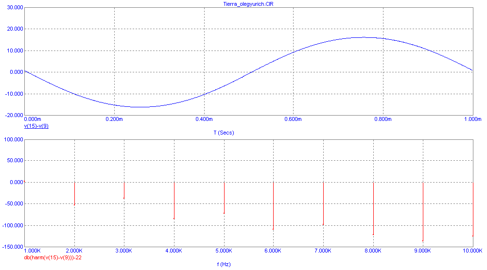

    Prophetmaster, если есть желание, посмотрите такой вариант. В качестве направления. Однотактный и с ОБ на входе .
    У него девиация входного тока - единицы мкА, с режимом по постоянке особых проблем быть не должно (нужно обеспечить симметрию источников тока Q7Q4), суммарный ток ВК - около 100 мА, искажения представлены исключительно второй гармоникой, полоса - 100 МГц, меандр при времени фронта/среза 100 нС - "правильный". Работает и от +-15В. Но это - буфер с ОООС.

    Можно покрутить тип транзисторов, Q1Q2 лучше ставить сборкой на одном кристалле. При вариации тока ВК можно подловить компенсацию второй гармоники (примерное равенство токов Q5 и Q3). Там спектр получается идеальный, но это нужно все практически крутить, на макете. Вместо Q6 еще можно попробовать полевичок (2N7002, BS107). Тогда Q1 будет работать в лучших условиях.
    Недостаток - наличие в петле Q2, но вроде как это сильно характеристики не портит.
    ЗЫ. Модель у меня - в 12 Симе. Вы вроде бы используете более старую версию, поэтому лишних файлов не выкладываю.
    Набросал наспех, в качестве идеи, так что сильно не пинайте .

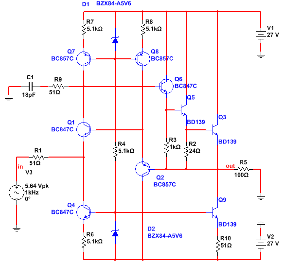

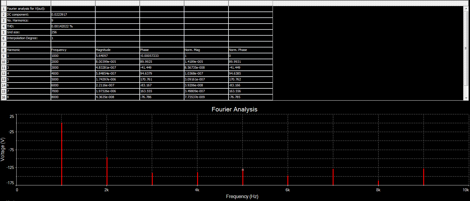

    Я тут немного пошаманил со схемой. Если слить базовый ток входного транзистора в выходную цепь, то все становится замечательно - искажения на 1 КГц ниже -125 дБ при амплитуде выходного напряжения 5,6 В.
    Схема
    И полученные результаты:
    буфер_мод_параметры.pdf
    Q2 и Q1 лучше взять в виде сборки. Например, PMP4201V. Тогда схему можно смело использовать как УПТ.
    В позиции Q6 лучше будет полевой. По результатам моделирования, делать ему следящее питание смысла нет.
    Балансировка нуля - любым из резисторов генераторов тока (R6, R7). Коррекция - R9С1 по прямоугольности АЧХ.
    Q9 лучше взять максимально высокочастотный.
    Теперь сам я схемой более-менее удовлетворен.. А то Q1 покоя не давал .
    Схема работает и при большем значении сопротивления источника, но при этом искажения плавно растут, т.к. это сопротивление определяет глубину ОООС.
    Если все таки нужен буфер для высокоомного источника сигнала, то лучше на входе ставить ОК(или ОЭ) со следящим питанием, а не ОБ.
    На схеме неточность (случайно попала от промежуточных версий). R10 должен быть номиналом 51 Ом.
    PSRR по любому плечу лучше 100 дБ. R1 - выходное сопротивление источника сигнала.
    При суммарной неточности установки источников тока величиной 5% уход нуля составит 2,5 мВ. Т.е. можно вообще ничего не подбирать. Ставить 1% резисторы и стабилитроны грейда A.
    Да, еще пробовал включать Q9 по схеме ОК, как динамическую нагрузку. Чуть лучше по линейности, но схема получается сложнее. Поэтому думаю, что данный вариант вполне рационален.

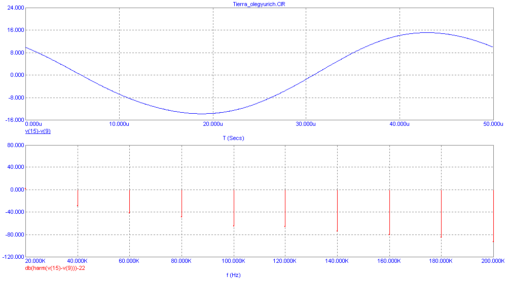

    Олег, неужели так плохи реальные картинки рижского буфера на нагрузку 6,8 Ом?Нажмите на изображение для увеличения.

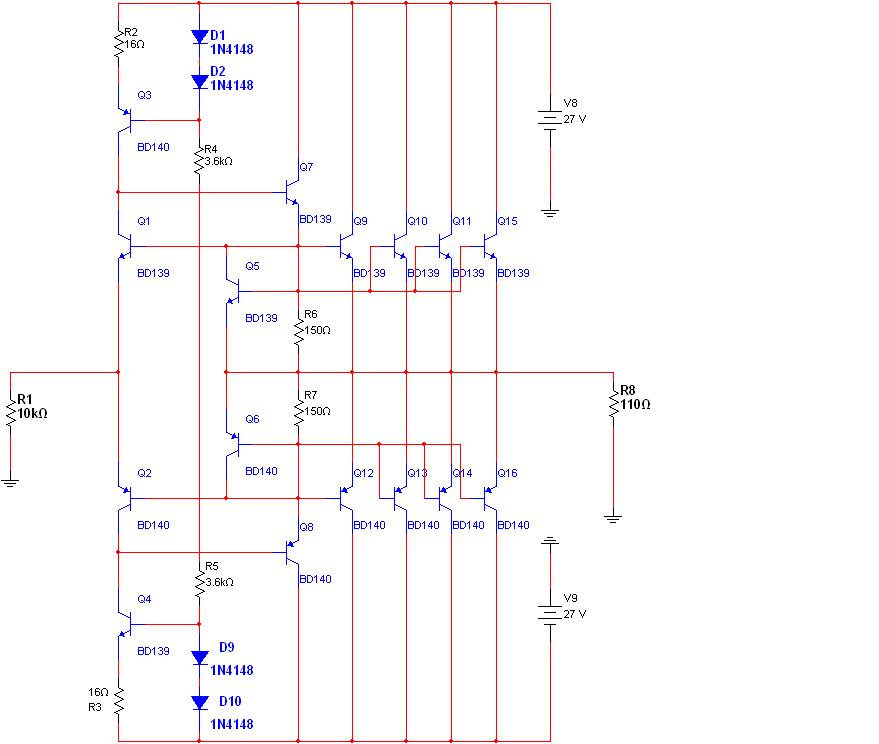

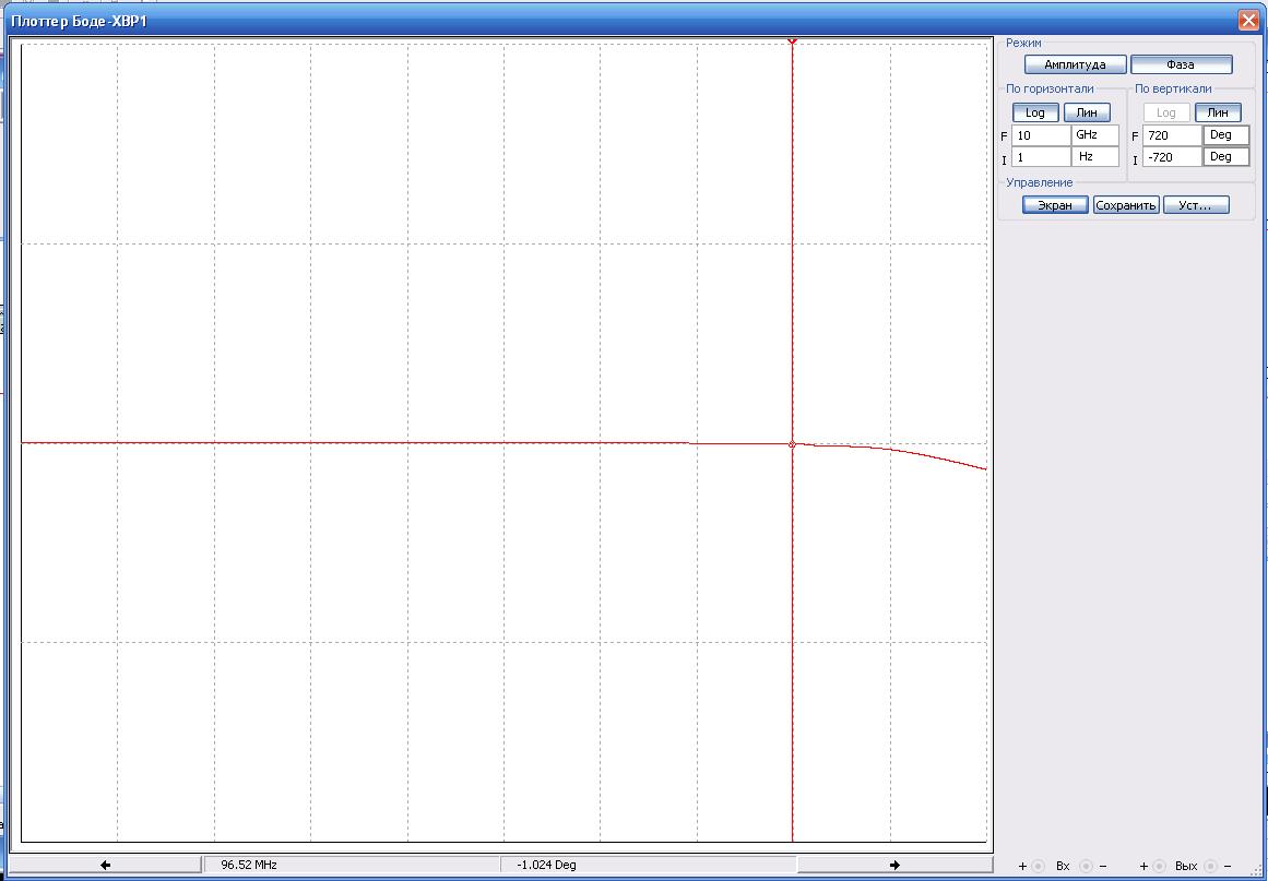

    Вот, еще один сегодня родился - с Шиклаи, но без выбросов на меандре
    В микрокапе с резистором на входе 50 Ом выбросы таки же как и в других схемах буферов. Ток покоя сильно зависит от тока через источники тока - при даже не большом изменении сильно гуляет. Тут нужны прецизионные источники тока. В железе надо смотреть.

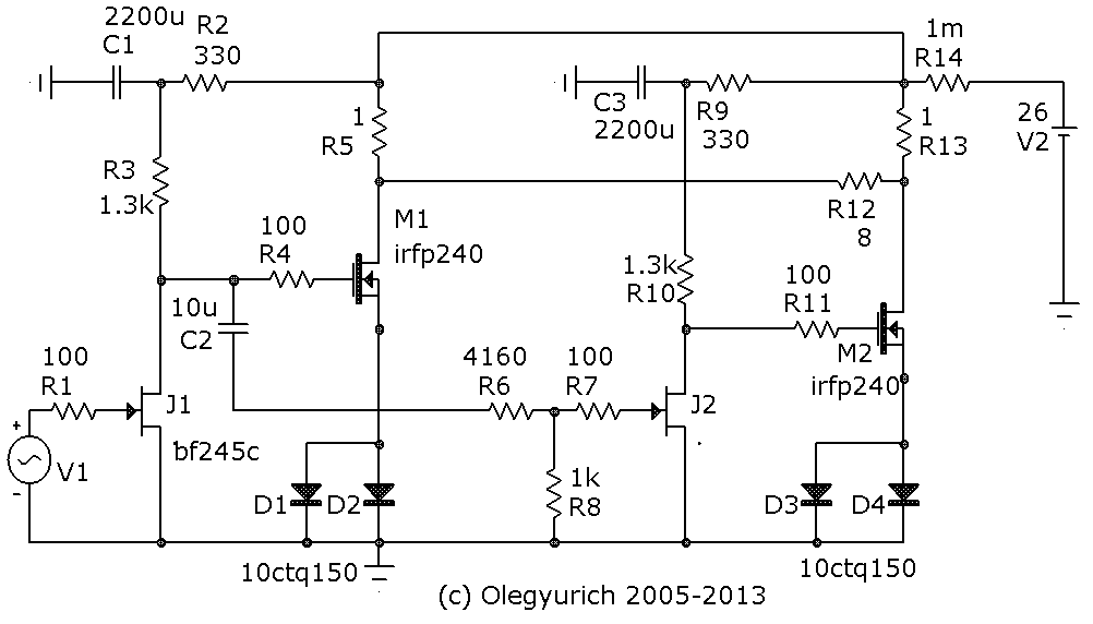

    Олег, Prophetmaster, в схеме из поста 961 резисторы R5,R6 можно попробовать заменить транзисторами, так чтоб получились токовые зеркала. Тогда источники тока можно вообще заменить резисторами.
