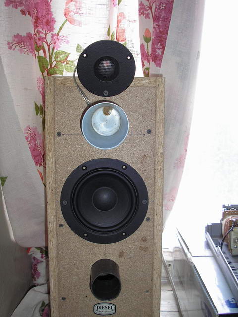

    Поменял я фазик с 4.5 см(длина7см) на 6 см (длина 12см). Заметного эффекта я не заметил все как было так и осталось.
    Меня терзают смутные сомнения, что это оттго что ФИ на то передней стенке что и НЧ-СЧ диамик? Как вы думаете?
    [ADDED=JayDee]1141200783[/ADDED]
    Походу я просек фишку! Из них (МВ1324.8) больше ничего не выжмешь
    [ADDED=JayDee]1141201453[/ADDED]
    Хватит извращатьсяи начать делать АС на 8"...
    [ADDED=JayDee]1141202124[/ADDED]
    Я тут еще поэксперементировал со взаимным расположением динамиков и мне больше понравилось звучание в варианте, изображеннном на фото.

    Да пойдут и такие ;) Продам. Они играют и сейчас уже достаточно неплохо. Практически на уровне Monitor Audio - Bronze 1. Чуть-чуть только над фильтрами постараться и все будит чики-пуки
    Лично я не вижу смысла переходить на 6.5 дюймов. Все равно мало басса будет да и характер не такой. уж лучше помучаюсь над трехполоской на 8".
    colonel, ведь на самом же деле характер баса у МВ1324.8 другой? или все таки мне так слышится? (имеется ввиду в сравнении с 8")

    JayDee, характер и должен быть другим, ведь 1324-е вообще не знаю возможно ли заставить воспроизводить без завала частоты ниже 65 гц. А 8"-ки (особенно 2010.8) воспроизводят неплохо и от 40 гц.
    А на счет 1602 ты не прав. Конечно, не скажу, что они кишки переворачивает, но дают хороший бас (с правильной настройкой порта и объемом корпуса).
