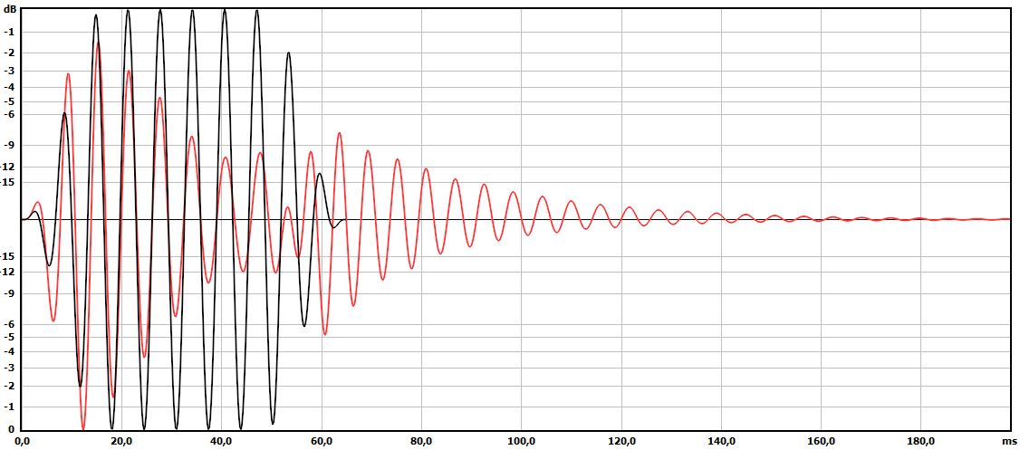

    Цитата Сообщение от igorzep Посмотреть сообщение
    В другом Ж в виде соответствующего пику нуля уже присутствовала. И ничего с этой Ж, к сожалению, вы сделать уже не можете,
    Я думаю, Вы не так подробно исследовали проблему стоячих волн в КДП.
    Минимальнофазовостью там отдает с большим натягом.
    В зонах "нуля" (узла) - ноль только с точки зрения стационарного синуса. С точки зрения переходных характеристик (того-же бурст-тона с весьма скругленными атакой/спадом) там такая пространственно-временная каша...
    При коротком (10-30 периодов) воздействии, в узле - гудение бывает не менее значимое, чем в зоне пучности, только в узле оно возникает уже после прекращения воздействия.
    Убивая определенные частоты - убиваем из везде.
    Вот как-то примерно так выглядит бурст с частотой минимума АЧХ в некоторой точке (черным - сигнал, красным - давление, относительные уровни не соблюдены)
