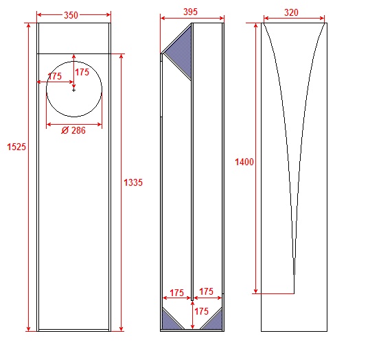

    А понял. Где-то много страниц назад, (а может в другой теме) писали, что в трубе с вырезом карлсона, смещение динамика не требуется. Также писали, что вырез на 1/2 тоже хорошо справляется со своими обязанностями.
    Расчета как такового не было, я только придерживался этих пунктов:
    1. Высота 1525мм - стандартный квадратный лист фанеры (чтобы много не пилить, просто вдоль нарезал и все).
    2. Площадь сечения канала равна (или чуть больше) площади диффузора динамика. (у динамика 530кв.см., у канала около 560кв.см).
    3. Центр динамика на строго определенной высоте от пола (из-за направленности на ВЧ).
    4. Форма выреза - оригинальный карлсон, растянутый в фотошоп.
    Отсюда и получились такие размеры.
    Уже писал, но все же. Скорость потрясающая, ощутимые телом удары (это если включить на большую мощность ватт на 20...30). При мощностях 5...10 ватт тоже есть чуть осязаемое ощущение всем телом. Ярко выражена так называемая масштабность — это физическое ощущение перемещаемых воздушных масс. Динамики раньше работали в фазоинверторе, в нем такой эффект был очень слабым.

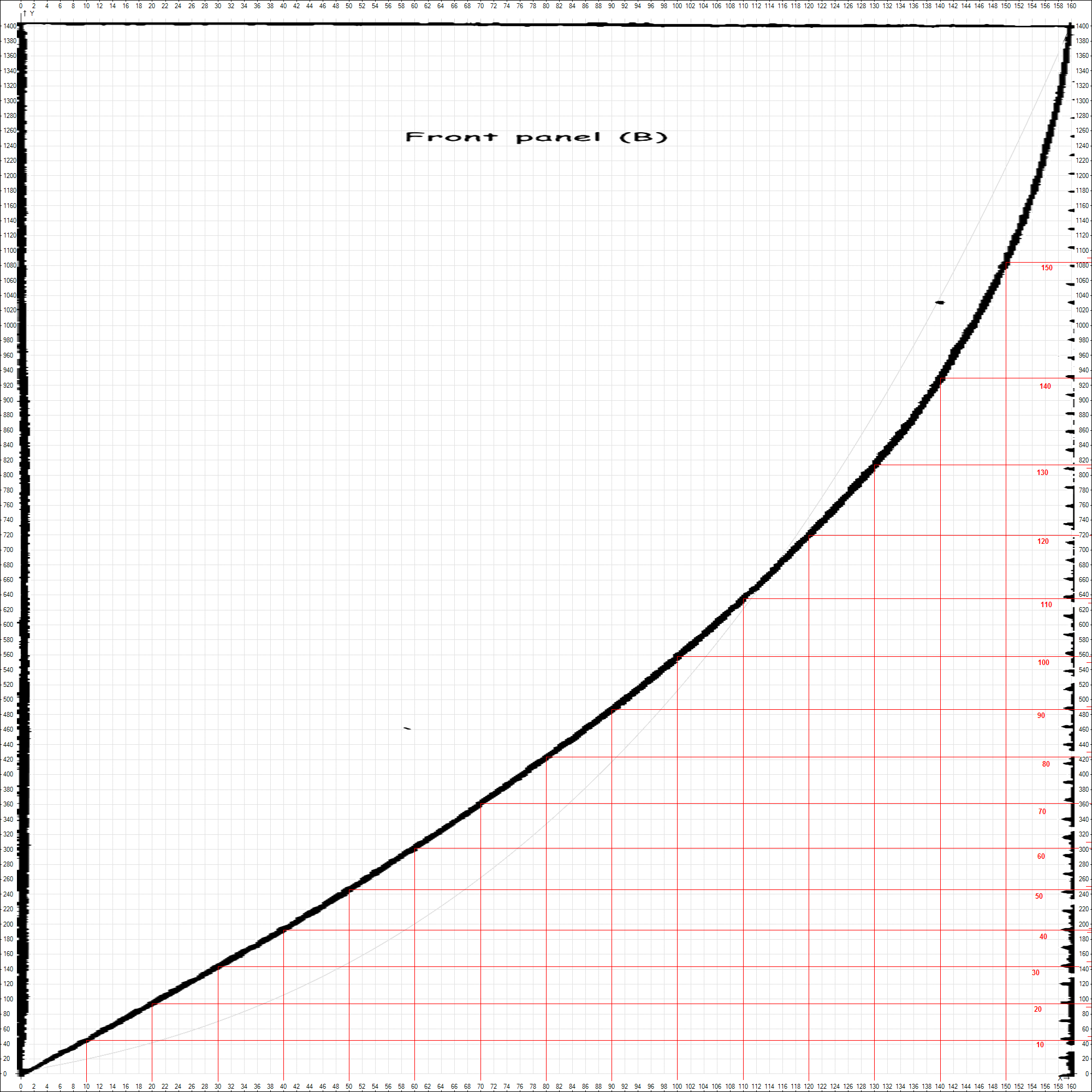

    Чертежи: оригинальный вырез акустики карлсон, одна половинка. Расчертил на ней свои линии (красным). потом на фанере нарисовал точки пересечения линий, и по точкам провел кривую. Тоже самое со второй половинкой. Все размеры в миллиметрах. Александр писал что не обязательно использовать оригинальный вырез, можно попробовать с другими формами выреза.

    А вот серая тонкая линия рядом с чётной толстой линией выреза это что?
  19. #958
    14.08.2010
    Краснодарский край
    2,562
    Это экспонента, не обращайте внимания.
    Сначала составил график с экспонентой, думал вырезать по ней. А когда приложил сверху чертеж карлсона, то линии не совпали.
    Вырез делал по черной жирной линии (по карлсону).
    Все чертежи под фанеру 15мм.

    Я пробовал когда-то разные радиусы больше и меньше чем на его чертежах, мерять тогда было нечем, но на слух больше всего нравились с радиусом как у него.
