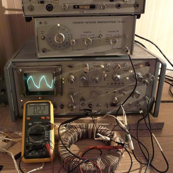

    Вот картинка по этой методике, только тут не 100 витков, а 90 и частота не 50 гц, а 10 .Но сути дела это не меняет , индукция тут 0,8 Тесла .Как и заявлено в заголовке темы. Она же будет иметь место в реале при 1953 витках в первичке .
    И что мы видим по картинке ?
    Хорошо или как ?

    12.01.2010
    г.Пермь
    По умолчанию Re: Индукция меньше 0.8 в торрах, насколько это необходимо
    Качество железа характеризуется амплитудой магнитной индукции, которая еще не вызывает его насыщение.
    Формулу проанализируйте, зависимости в ней.
    Скажу еще проще: наращивание количества витков/Вольт есть плата за использование плохого железа.
    То есть, для классного железа допустимо уменьшать количество витков/Вольт без захода в нелинейную область гистерезиса.
    Надеюсь теперь понятно, к чему надо стремиться.
    Понятно .То есть сердечник из пермаллоя хуже чем сердечник из кровельного железа, ведь у 79нм индукция насыщения в разы меньше ...
    Шутка
    Кстати кроме шуток, на некоторых аппаратах сердечники в трансах бп вообще их аморфных материалов ... И говорят звук на них лучше
