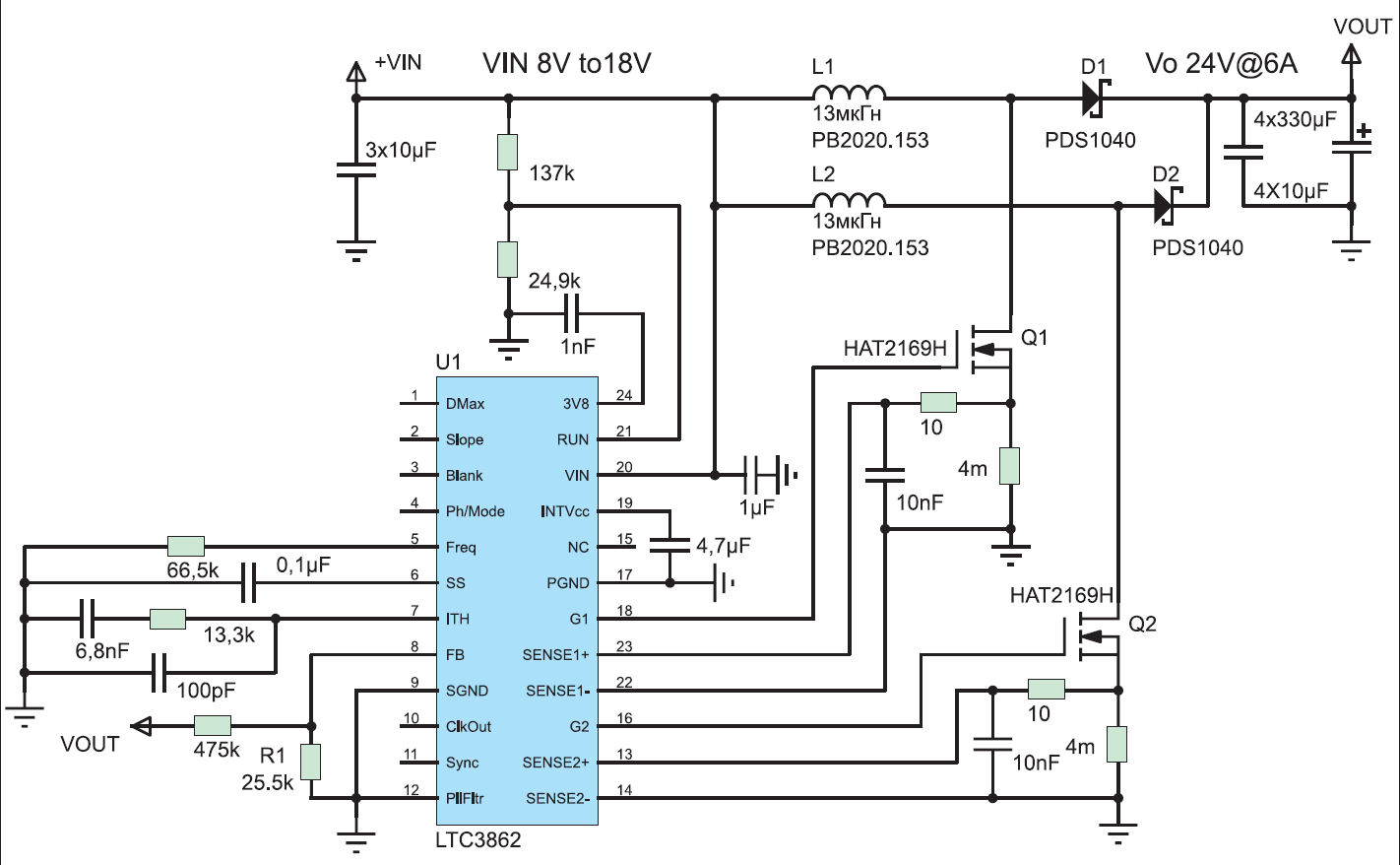

    В общем, разумно. Надо искать СМ ШИМ контроллер. Например LTC3826, кстати, кто знает, его реально достать? И за сколько.. Схемка в аттаче, думаю только переделать немного защиту, снимать ток по падению на ключах, а то на резисторах.., для больших нагрузках много рассеивать надо..

    Иван предложил дешевый вариант UC3843.
    да, резистор получится ого-го. сопротивления мало, но падение на входе тока у нее 1 Вольт.
    Иван использует фольгу платы вместо резистора, но и токи у него более 200 Ампер...
    Это понятно, просто и дёшево.. Я хочу поэкспериментировать с двухфазным, согласись, интересней, да и параметры по лучше должны быть..., (хоть и сложнее немного).
    Если найду эту МС, хочу попробовать туда по падению на ключах (красные каракули), так на первый взгляд, судя по обвязке токовых резисторов, должно получится

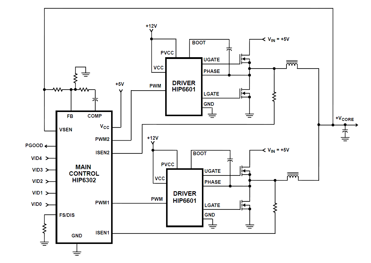

    Вот смотрите, по моему идеально, и синхровыпрямители, и 2 фазы... http://datasheet.su/datasheet/Intersil/HIP6302CB-T
    С материнки...

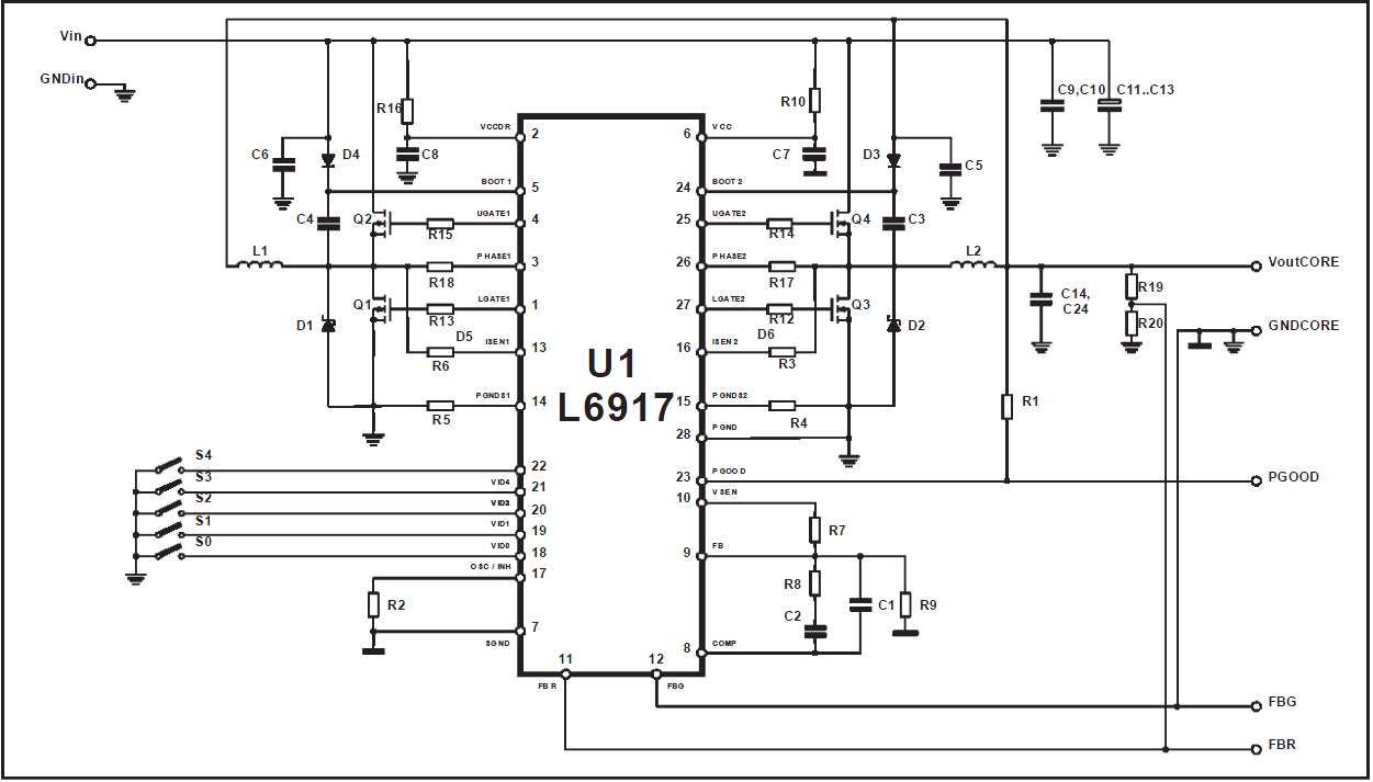

    L6916D, то же самое (похоже), но встроенные драйверы.. Не могу найти на неё ПДФ (на 17 нашёл, говорят то же самое, но хоцца всё же посмотреть отличия..)
    на полевые +5 вольт......25А.......

    странник, ты оба раза нарисовал понижающие преобразователи... а тебе нужно повышать...
    Я просто "вырезал" картинки из ПДФа и выложил для наглядности. Надо посмотреть как их "перемутить" на повышение, ведь контроллеры эти есть в наличии (с дохлых материнок), не надо где-то их заказывать...

    почему же невозможно? только ключ взять на нужное напряжение.

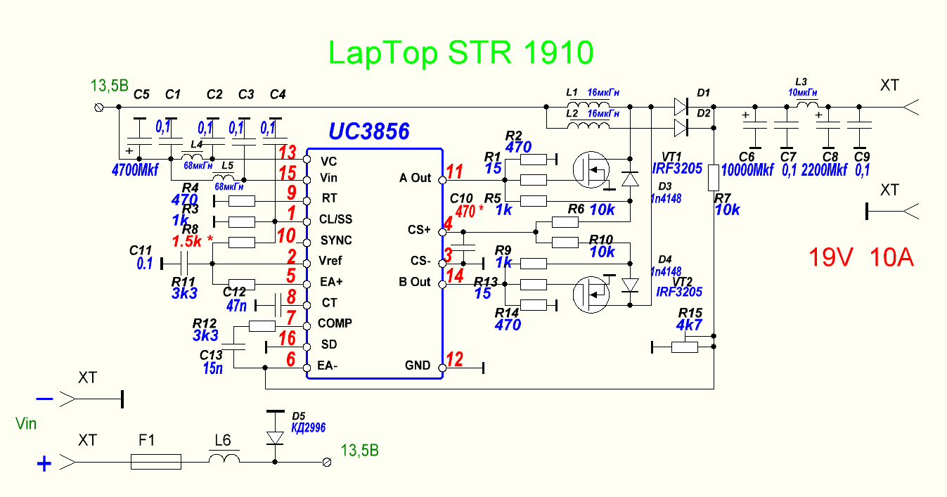

    Что скажешь насчёт этой схемки?
Название:	LapTop STR 1910.png
    У Т.И. есть же специальные контроллеры бустеров? Я когда семплы пытался заказать чтото промелькнуло, точно не помню, но там было 2 и 4 фазы бустеры

    IVX, Ну, с философией понятно.., , а по схеме можешь сказать что-нить, может хомуты..., может нюансы... UC3856 это полный аналог 3846 (pin by pin), СМ контроллер
    За схемотехнику, был бы признателен..

    слава, ну вроде должна твоя схема сработать, заполнения .5 достаточно, вместо 3205 тогда уж сдвоенный в so-8 воткни что-ли, раз уж всё равно две штуки, частоту гони выше, чтобы индукторы вышли помельче.
