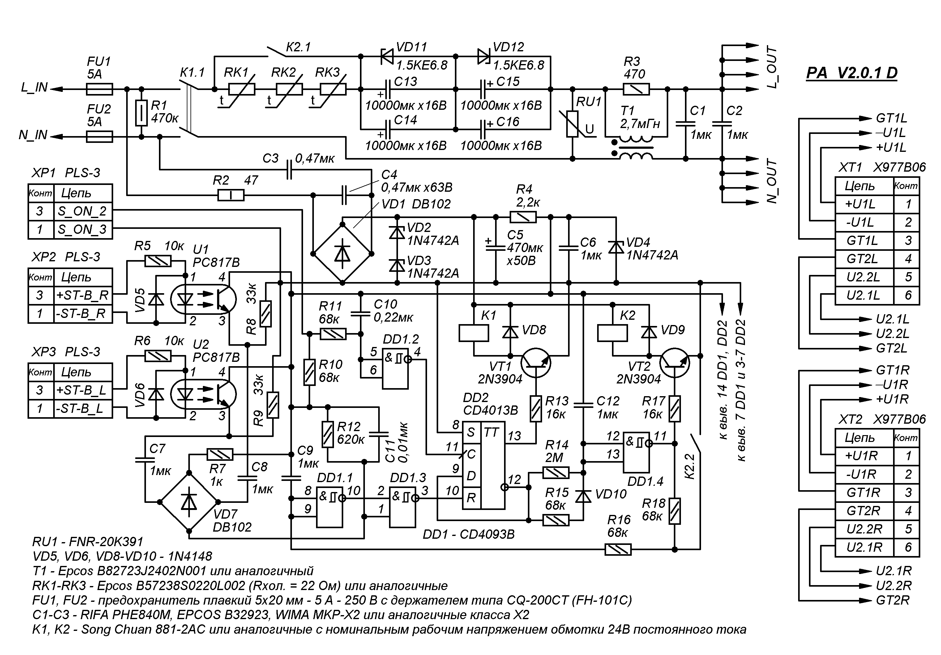

    Продолжаю проверять сетевую часть. При подаче напряжения +/-30В на разъемы XP2/XP3 реле не размыкаются. На 1-ый вывод разъемов подаю -30В, на 3-ий вывод разъемов + 30 В от однополярного источника питания. Включаю и выключаю через выключатель, пробовал интервалы от 0,5 сек. до 5 сек. - реле не реагируют. Куда копать ?
    Можно померить падение напряжения на выходной части оптрона U1 (U2) - между выводами 4 и 3. При подаче напряжения на XP2 (XP3) от 20...30 В оно должно уменьшаться с 12 В до не более 0.5 В.
  3. #9542
    18.05.2006
    1,843
    Напряжение на входе 28,7 В, напряжение на входных ногах оптронов (выводы 1 и 2) = 1,1 В, на выходе оптронов ноль. Падение напряжения на резисторах R3/R4 по схеме (10кОм) = 27,6 В. Детали этой части впаяны согласно схеме (проверил). Диоды VD8/VD9 - 1N4148, вроде живые (по разному меряются в разных направлениях). Может резистор должен быть не 10кОм, а раз в 10 поменьше ?
    Напряжение на выходах оптронов при этом и должно быть близко к нулю.
    Если напряжения на XP2, XP3 нет, напряжение там должно быть близко к 12 В.
    Это по какой схеме?
    Перечисленные резисторы и диоды к этой части схемы не относятся.
    Нет, номинал там даже низковат.
    Эту часть схемы лучше изменить в соответствии с вложенным рисунком (часть схемы из архива "LZ_VL_v2.0").
    Да, так и есть, почти 12 В. При подаче напряжения на XP2, XP3 падает до нуля.
    Это по какой схеме?
    Вот по этой:
    Хорошо, переделаю, но по идее и старая должна работать вроде как, тем более платы в железе разведены по старой схеме.
    Часть схемы на оптронах работает нормально.
    Теперь нужно проверить резистор R7, правильность установки моста VD7, ёмкость конденсатора C11 и сопротивление резистора R12.
    Должна.
    Главное не запутаться в схемах:
    R7, который соединяется с плюсом моста = 1 кОм, живой. С другой стороны он соединен с 4-ми ногами оптронов.
    Мост VD7 соединяется переменной частью с 3-ими ногами оптронов через конденсаторы С7/С8 емкостью 1 мкФ.
    Конденсатор С11, который шунтирует мост через резистор R7 имеет емкость 10 nF.
    R12, шунтирующий конденсатор С11 сопротивлением 620 кОм.
    Схему модернизировал до предложенной - не работает.
    Да.
    На старую схему не смотрите. Плата соответствует этому варианту: https://forum.vegalab.ru/attachment....1&d=1461434496
    Прозвоните диоды моста VD7 и проводники, соединяющие его с R7 и выводом 1 DD1.3.
    Померьте сопротивление R12, не выпаивая его со своего места на плате, и проверьте фактическую ёмкость C11.
    Также попробуйте на работающей плате соединить вывод 1 DD1.3 с выводом 7. Реле K1, K2 при этом должны выключиться.
    Мост VD7 цел.
    Плюс диода прозванивается на R7, минус на 1-ую ногу DD1.3
    R12 на плате равно 610 кОм, C11 на плате меряется на 10,4 nF.
    При соединении выводов 1 и 7 микросхемы DD1.3 реле размыкаются.
    Я одного понять не могу, почему на выводах 1 и 2 оптронов напряжение 1,1 В при подаче питания +30В или это нормально ?

    Мост VD7 цел.
    Всё нормально, плата должна реагировать на разрыв цепей подачи напряжения (на разрыв, а не на медленное уменьшение) на XP2, XP3.
    Если не реагирует, померьте напряжение на C7 (C8) при поданном и отсутствующем напряжении на XP3 (XP2).
    Нормально, напряжение соответствует типовой величине, указанной в даташите на PC817.
    Леонид, а почему на выходе такая сложная схема?
    В последней модификации LZ_VL_v2.0 фильтр простой. Его и нужно повторить.
