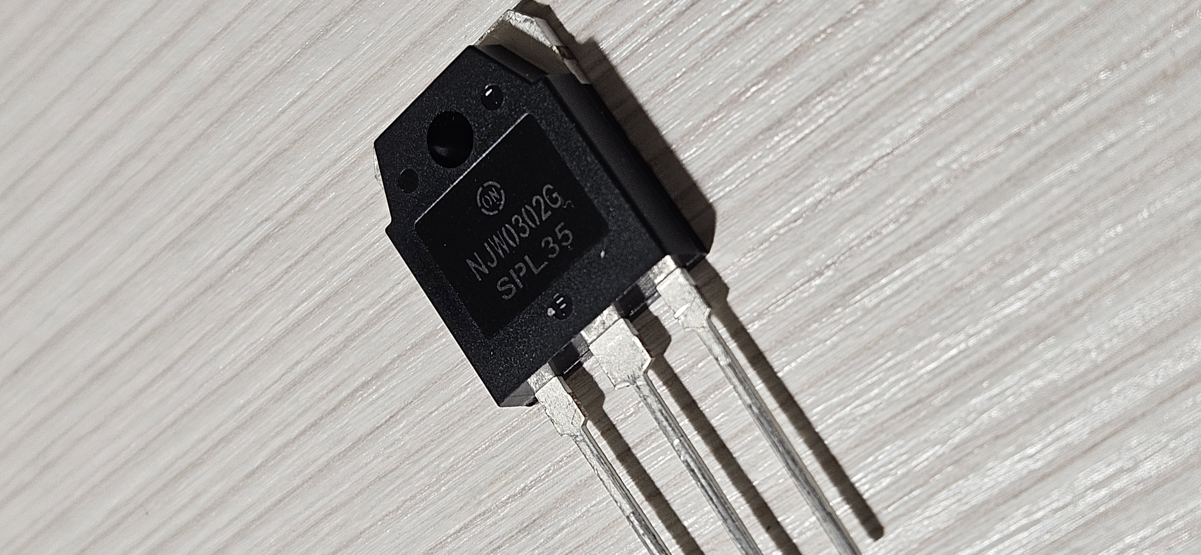

    Новичок Аватар для квазимодо4
    12.04.2010
    Тюмень
    Фейк из Чук и Гека
  16. #9475
    Старый знакомый Аватар для stratov
    16.06.2020
    г. Сальск
    985
    Цитата Сообщение от квазимодо4 Посмотреть сообщение
    Фейк из Чук и Гека
    какие основания?

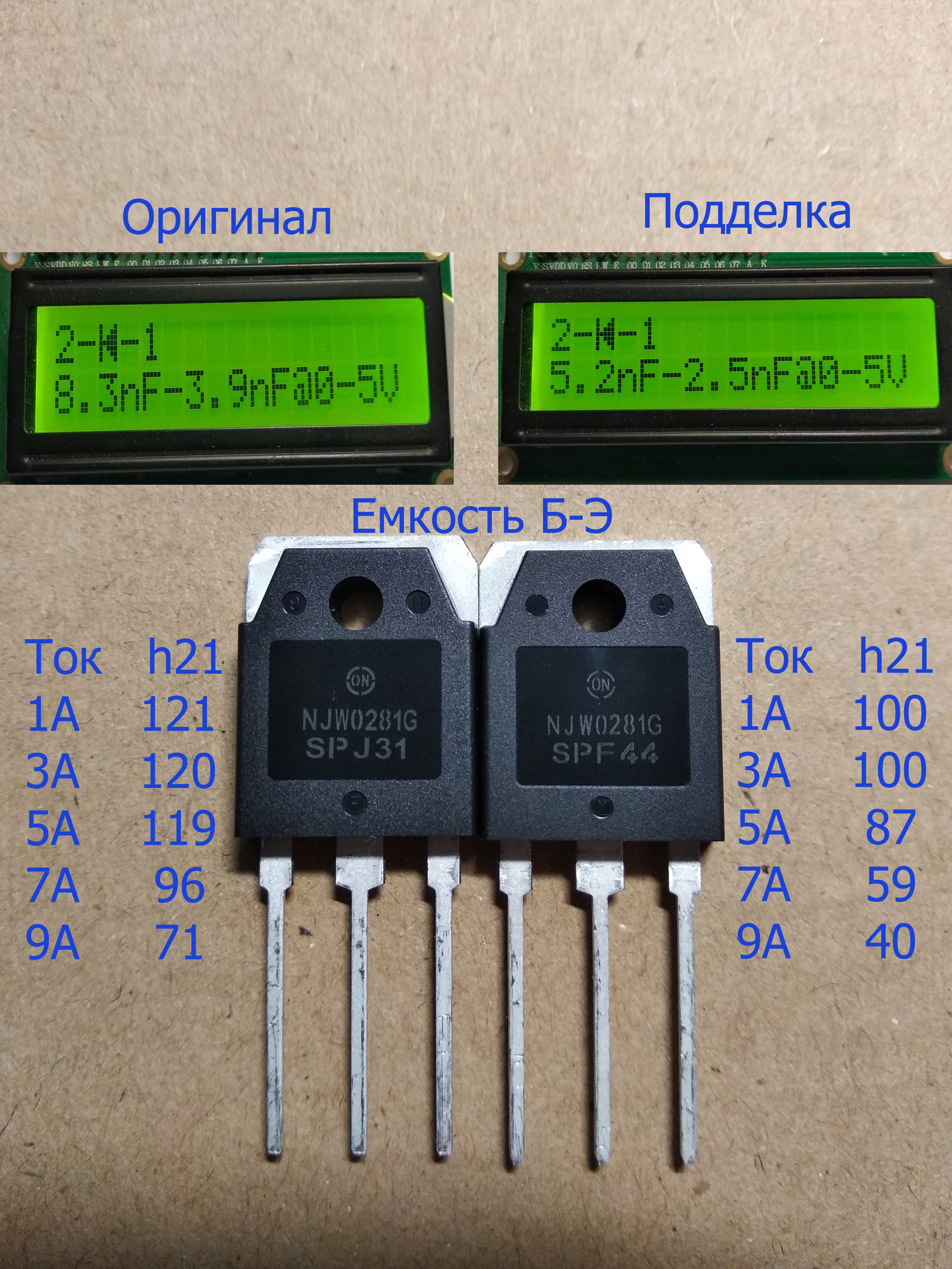

  17. #9476
    12.04.2010
    Тюмень
    Емкость бэ в полтора раза ниже, хотя С кэ в норме.
    напряжение бэ замено выше.
  18. #9477
    Старый знакомый Аватар для poddel
    03.07.2010
    сибирь
    507
    Схема и методика проведенных измерений соответствует даташитным?
  19. #9478
    12.04.2010
    Тюмень
    Нет, просто сравнил оригиналы и фейк.
  20. #9479
    03.07.2010
    сибирь
    507
    Дык, а сравнивали то что? Какой смысл сравнивать цифры, если эти цифры получены некорректными измерениями?
  21. #9480
    12.04.2010
    Тюмень
    Очень похоже на это:
    Только маркировка, фиг отличить от оригинальной.
    Кроме того, транзисторы продавались парами, что не есть нормально.
    Все оригинальные детали Он семи покупались в штуках, и к ним у меня воросов небыло.
