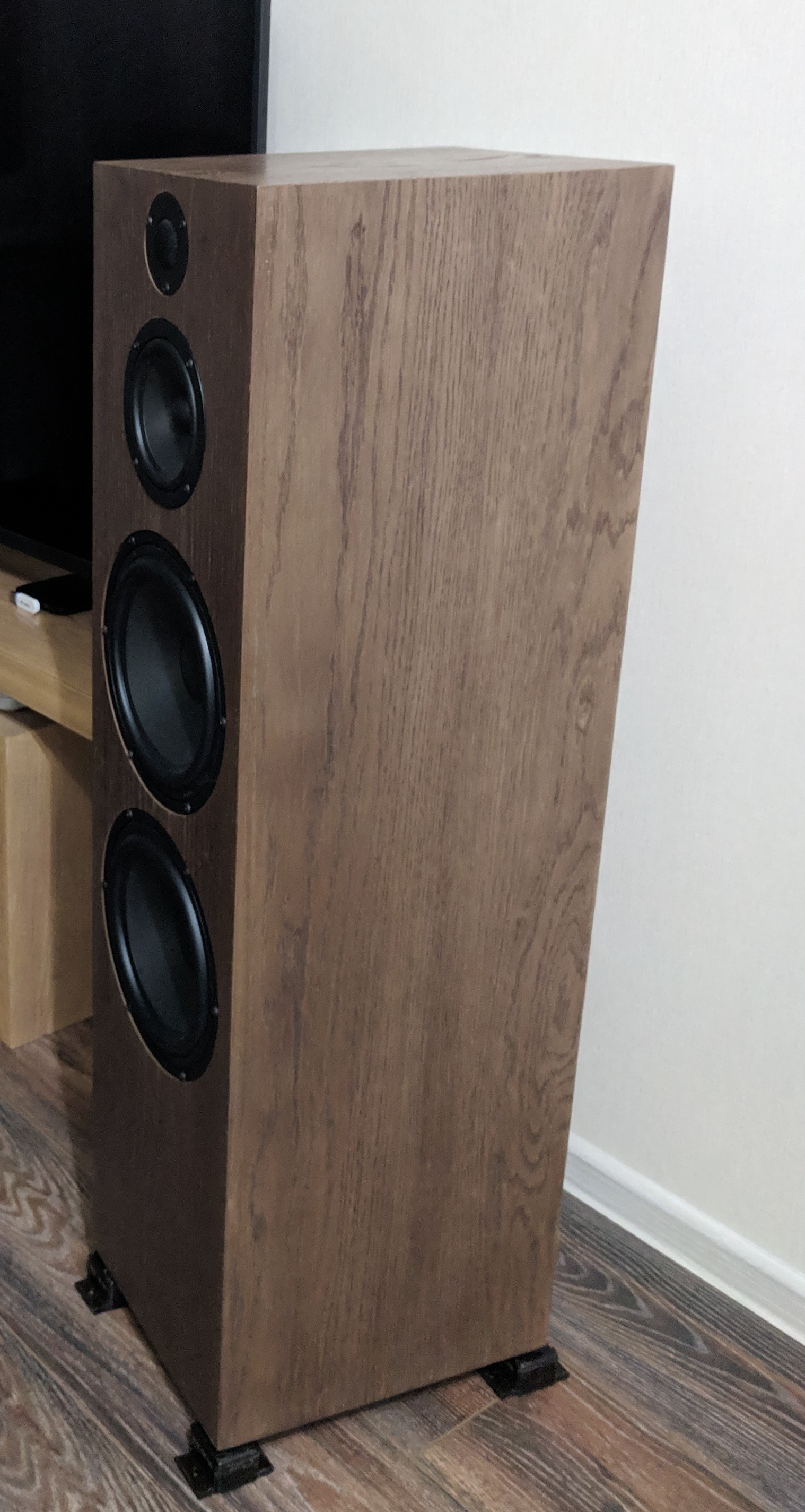

    Всем привет! Ура, это свершилось! Я таки собрал их! Чего я так долго их собирал? Все потому, что мне повалили заявки на форуме, мол пильни и мне, по итогам начал делать мужикам, а свои забросил и вот буквально пару недель назад решил вернуться к начатому. Слушал их у человека с форума, ибо своего оборудования не имею. Скажу так, я человек не искушенный, но после прослушки композиции хотелось встать и аплодировать стоя На фото они у меня на аксах, когда слушал у товарища там все было по канонам аудиоманов
    Хочу выразить огромную благодарность p0rn за оказанную помощь, собственно он мне их рекомендовал собрать, на мой вопрос ему: "Чего посоветуешь, хочу чтоб прям за душу?".
    Также благодарю Алексея Александрова, я думаю понятно за что Собственно, фильтр брал я у него

    Gloor, под фланцы динамиков подложите прокладку. Глубоко сидят.

    Смотрю на фото, - наклонный корпус надо попробовать сделать. Симпатично смотреться будет.
    ---------- Сообщение добавлено 23:30 ---------- Предыдущее сообщение было 23:29 ----------
    только проконсультироваться с Алексеем нужно, частотка поплывёт или нет...

    наклонный корпус
    Нужно проверить углы излучения, может оказаться, что высота нужна другая будет.
    ---------- Сообщение добавлено 18:34 ---------- Предыдущее сообщение было 18:32 ----------
    да, поплывёт, но если поправить фильтр, то может оказаться интересней результат.

    Такой вопрос к вам. На каком минимальном расстоянии от стены их можно ставить без потерь по звуку (работы фазоинвертора). Какие ноги порекомендуете для них? (может гранитная плита с вытекающими?)

    У меня стоят почти впритык, 10см от стены, нормально!

    И опыт, как я понял. Ибо говорят, что надо чуть ли не на глубину корпуса от стены ставить или хотя бы на пол, а другие, что не менее метра.

    Лучше всего подвигать, взад-вперёд, и послушать, звук меняется... И оставить так, как нравится!

    По умолчанию Re: Акустика 8851 Проект Алексея Александрова на динамиках АСА лаб!!
    БИНА, что за отделка у корпусов?
