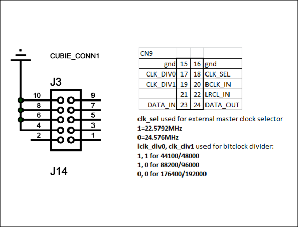

    03.01.2015
    По умолчанию Re: Цифровой транспорт с открытым кодом на Cubietruck/Cubieboard
    Клоки 22 и 24 мгц обеспечивают bitperfect для 44100 и 48000?
    USB Blaster найду, а каким софтом шьете?
    Eще вопрос о стабу, почему 1117?

  20. #939
    03.01.2015
    Цитата Сообщение от maxlenin Посмотреть сообщение
    немного не в тему...а нет ли у кого точных установочных размеров Cubietruck ?
    У меня нет Cubietruck, я интересовался распиновкой для CubieClock.
    Но за наводку спасибо!
    Возможно подскажите распиновку для: DAC, J2, J11 и CUBIE_CONN*?
    Дополнение
    По поводу CUBIE_CONN1 непонятка.
    Распиновка схемы (картинка с лева) из топика не совпадает с распиновкой с сайта уважаемого Wired.
    Или я чего-то не понимаю?

  21. #940
    в той схеме предполагалось соединение с кубиком жгутом проводов.
    остальньіе разьемьі расписаньі тут
    https://forum.vegalab.ru/attachment.php?attachmentid=213253&d=1405109576
    ---------- Сообщение добавлено 12.44 ---------- Предыдущее сообщение было 12.35 ----------
    собсно из проекта в максплюс все видно.
    можно еще тут https://forum.vegalab.ru/showthread....=1#post2036654 глянуть
