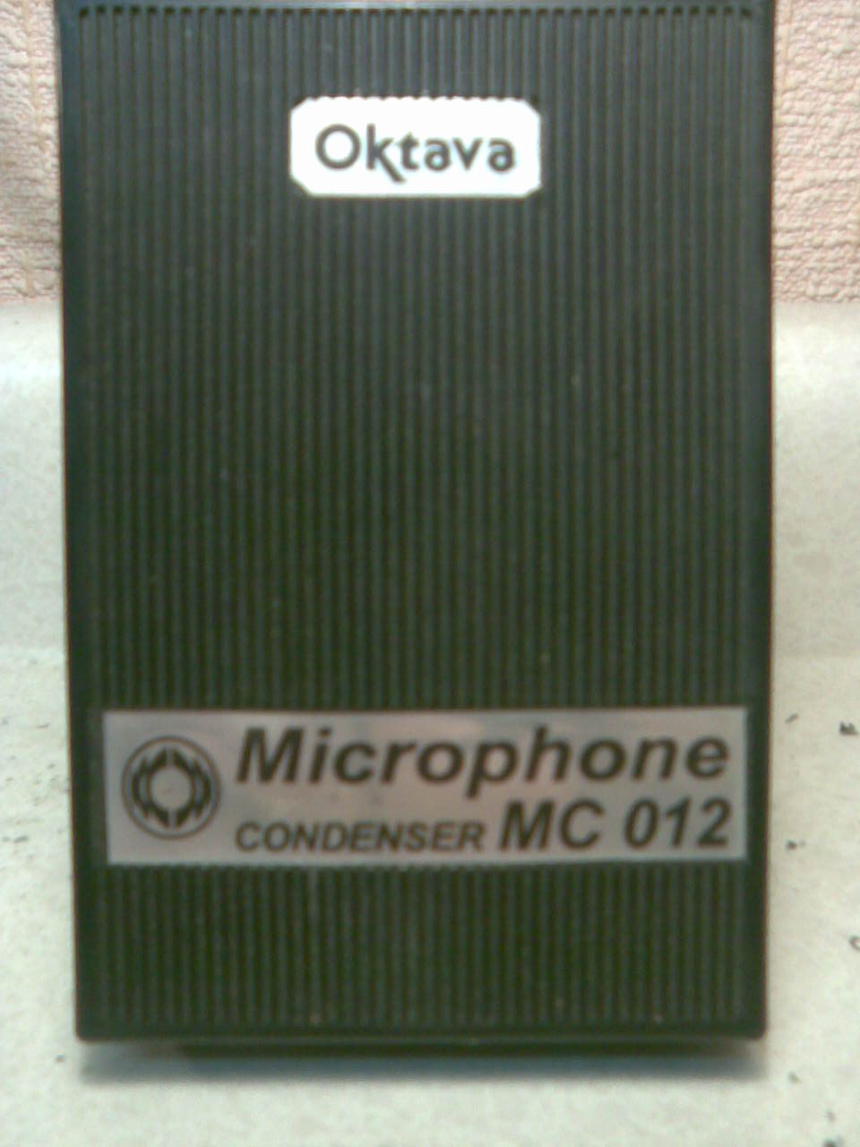

    Вот такие микрофоны скопились на работе :
    1. Beyerdynamic MM1 - к станции АТВ
    2. dbx M2 - от контроллера акустических систем DRIVERACK
    3. микр. от станции LIBERTY AUDIOSUITE
    4. LINEAR-X М-31 от станции LMS
    Все , кроме номера 3 - приличные приборы , в М-31 , кажись всенародно любимый Панас ( очень боится влажности - дохнет, это уже второй ).
    Отдельные фото - наша Октава , хороший микрофон с набором капсюлей с разными диаграммами направленности и доп. аттенюатором -10dB.

    Последний раз редактировалось Вольф; 19.12.2009 в 00:53.
