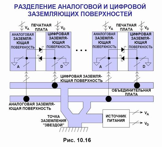

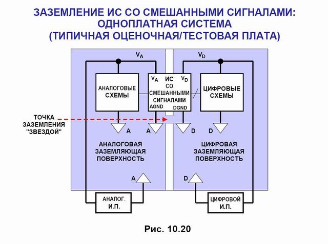

    Завсегдатай Аватар для Eugene Balakin
    24.12.2004
    1,573
    По умолчанию Re: ЦАП своими руками (вторая ветка)
    Цитата Сообщение от ZugDuk
    Фиг знает как себя поведет бусина при статике.
    Однозначно - как кусок провода.
    Но не зря советуют диоды ставить
    Диоды советуют ставить в многоплатных системах и /или системах с разъемами, там, где есть потенциальная возможность потери контакта,исключительно для подстраховки тобишь защиты -т.е. когда перемычка/бусина вдруг отключится - диоды не позволят "разъехаться" потенциалам замель более чем на 0.2 в.
    Может год проработает и ничего, а раз возьмешся после того, как свитер снимал или мало ли после чего, вот и останешься без ЦАПа. Хорошо, если он дешевый.
    Разряд в киловольты при резком фронте. Скока будет в этот момент на бусине?
    А на шоттки ?
    Или ты думаешь - они просто раньше сгорят, т.е. выполнят роль плавкого предохранителя? Думаю, на бусине будет меньше. А если шоттки сгорят - тогда (осторожно так выражаюсь) - северная лисица.
    И предельный случай - а если вместо бусины поставить перемычку? Шоттки тоже лучше будут?
    В догонку - три поясняющих рисунка из известного всем документа (надеюсь)

    Eugene Balakin, а где там на картинках бусины? В одноплатной системе - перемычка. Имелось ввиду - если уж ставим бусину между землями, и земляные и аналоговые выводы микрухи получаются разделенными бусиной, а в даташите при этом на микруху то строго оговорена максимально допустимая разность потенциалов между DGND и AGND, невыполнение которой может привести к выходу ее из строя, то на всякий пожарный в параллель бусине пара встречно включенных шотток не помешает, и чтоб падение на них было меньше оговоренного в даташите.
    Суть в том, что при всплеске, бусина подкосит фронт, и потенциалы земель в начальный момент времени будут отличаться друг от друга.
    Короче, будет сухо и морозно, проведите натурный эксперимент. Два полигона соединенные бусиной. К ним щупы осца. Ходим по ковру, например, заряжаемся, потом пальцем касаемся одного из полигонов, разряжаемся с искрой, смотрим на экран.
    В общем, мне недавняя такая случайность стоила одной 1862-ой :twisted:, ZugDuk в курсе, с чего собственно речь тут и началась.
    Последующий разбор полетов показал на бусину - BLM бла бла PG600 (600 Ом на 100МГц).
    Причем даже заземление не спасло и разряд не в цап был, а в изолированный со всех сторон трансами сидюк - прошило где-то через изоляцию. На корпусе подскочил потенц (заземление то тоже паразитную индуктивность имеет), аналоговая земля с корпусом соединена - вот и достало до бусины. Вторая ЦАПина как ни странно выжила. Да и все остальное тоже цело.
    Шоттки не должны вылететь, киловольты - в точке искры, а в том месте импульс может и несколько вольт быть - уже достаточно, чтоб ЦАП копыта откинул.
    А вообще самый правильный вариант, DGND и AGND выводы ЦАП на один полигон, как все мануалы и рекомендуют.
    Либо вместо бусины перемычку - что я сейчас и сделал. К какому-то увеличению помех на аналоговом выходе это не привело - выбор точки заземления аналога на корпус влияет несоизмеримо сильнее.
