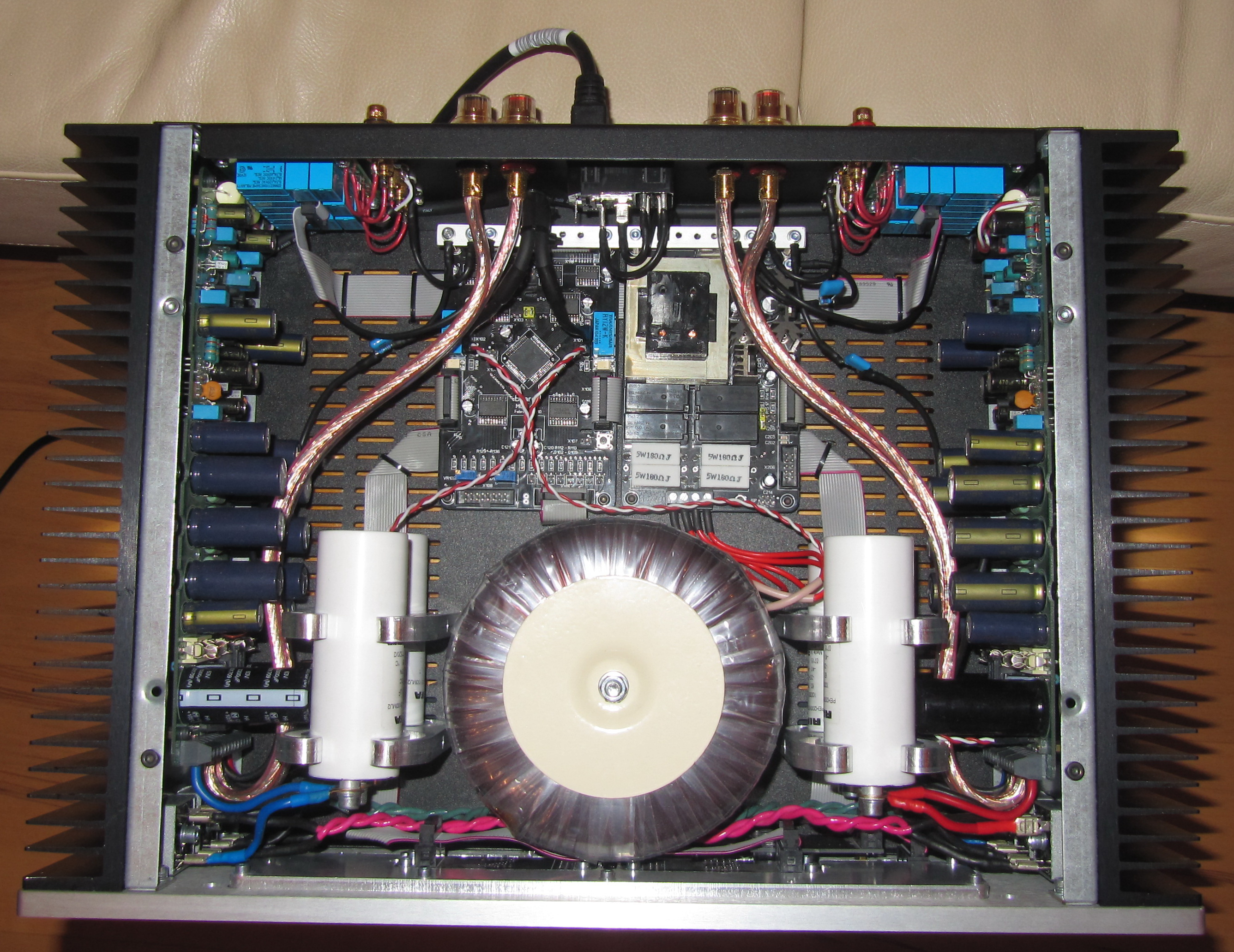

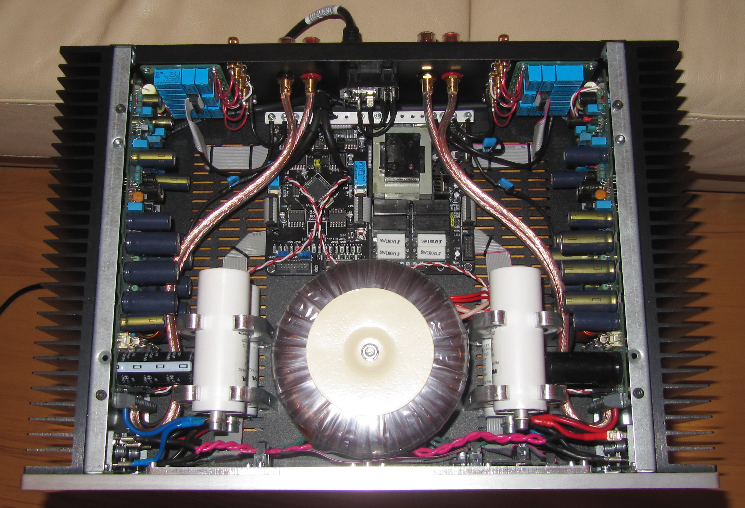

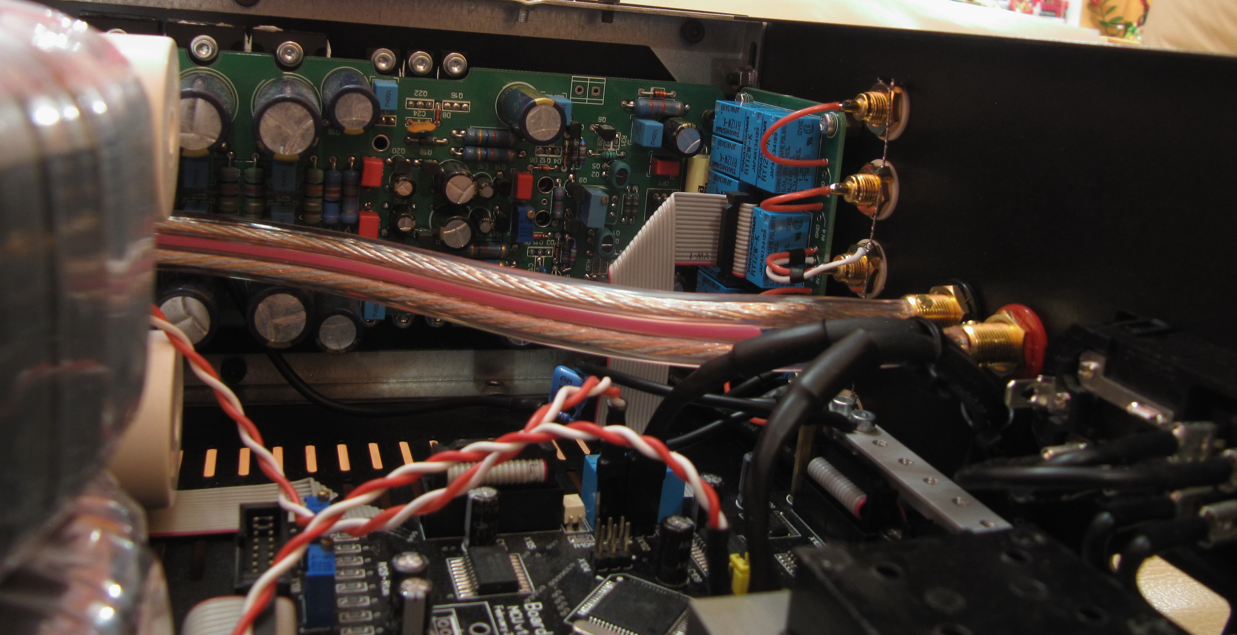

    Несколько фотографий моей конструкции на этих платах:

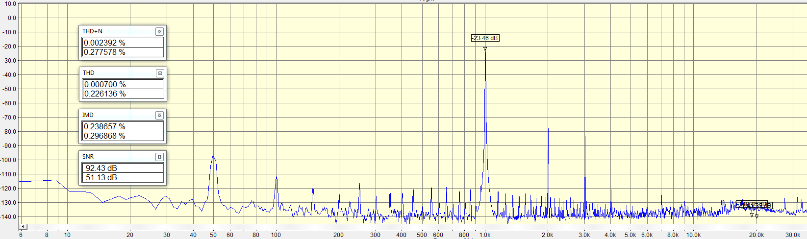

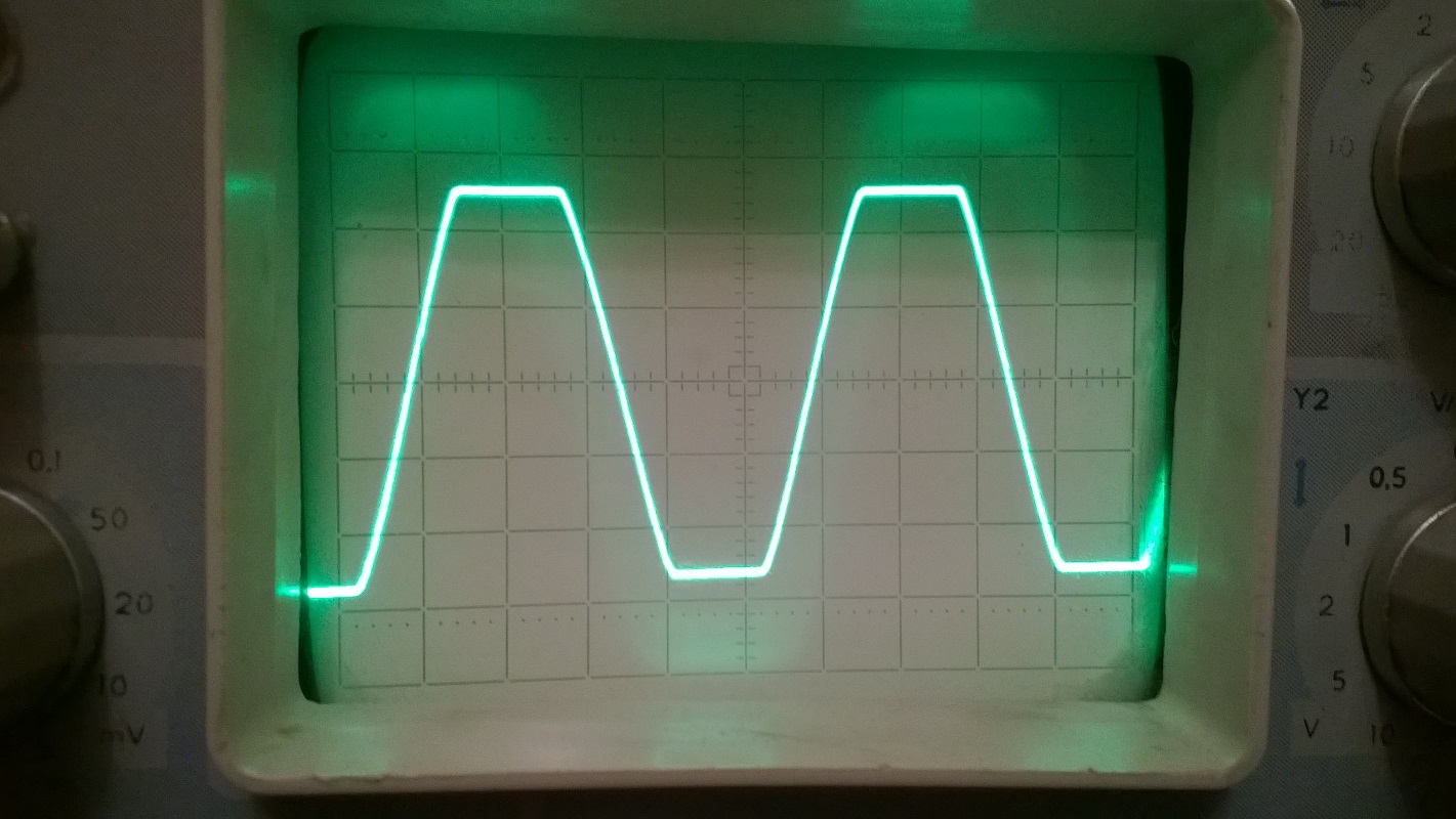

    По умолчанию Re: Собираем ВП2006
    Доброго времени суток!
    Нашел время вернуться к проекту. Платы версии 1,21. Питание +-50В.
    Собрал УН. Ток покоя выходного каскада УН около 30ма. Весь УН потребляет около 60ма. Транзисторы ДК КТ502-503.
    Постоянка 160мв.
    Ограничение немного несимметричное на уровне 30В. Это нормально?
    Нагрузил на 300Ом.
    Искажения при выходном уровне в 3В.:
    Не дофига ли для одного только УН? Если поднять уровень выше - появляются гармоники более высоких порядков.
    Или это нормально? Может быть заменить в ДК транзисторы КТ502-503 на ВС546-556 ?
