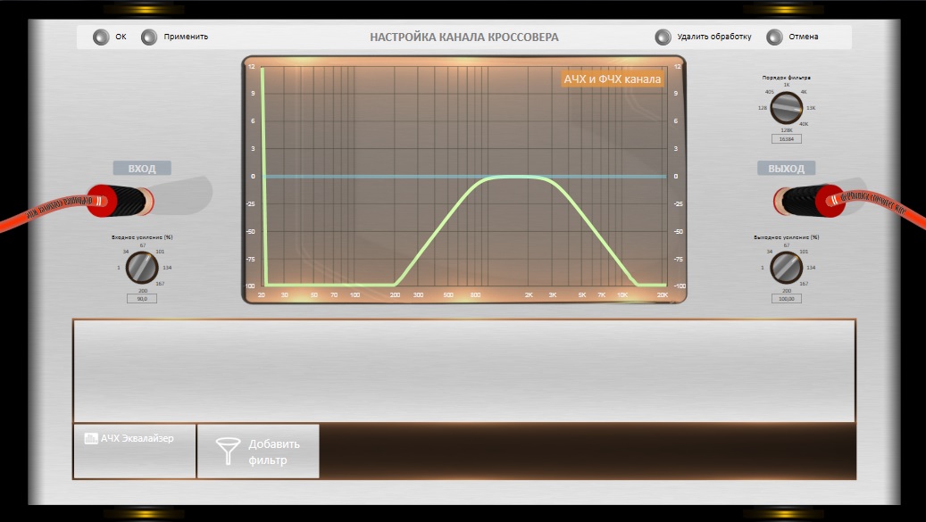

    Загрузил фильтр из rePhase.
    Ниже 20 Гц почему-то отображает резкий подъем:
    Да, еще шрифты и значения "входное усиление", "выходное значение" и прочее - очень мелко, хотя места вроде много.

    Загрузил фильтр из rePhase. Ниже 20 Гц почему-то отображает резкий подъем:
    Да, заметил. Разберусь.
    Ок, пофиксится.

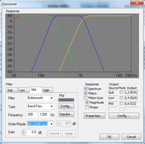

    Цитата Сообщение от E.Sokol Посмотреть сообщение
    Но я же не иду к ним и не требую сделать это для меня ЗАБЕСПЛАТНО к тому же.
    Я вот только не понимаю при чем тут "бесплатно"?
    Демо версия защищена и пользоваться ей нормально нельзя, полноценная версия стоит денег.
    Стоит относительно недорого, но пока лично я не вижу за что платить т.к. нет базового функционала, который есть в любой профильной железке/программе.
    Даже в простеньком бесплатном кроссовере под фубар все нужное есть:
    Я уже не говорю про варианты в JRiver.
    Также есть бесплатный BruteFIR под Linux.
    Вроде эта тема для обмена опытом и отзывах о продукте для дальнейшего развития.
    А если такое не интересно, то зачем эта тема? Просто реклама продукта "as is"? Или только для хвалебных отзывов "круто!!!"?
