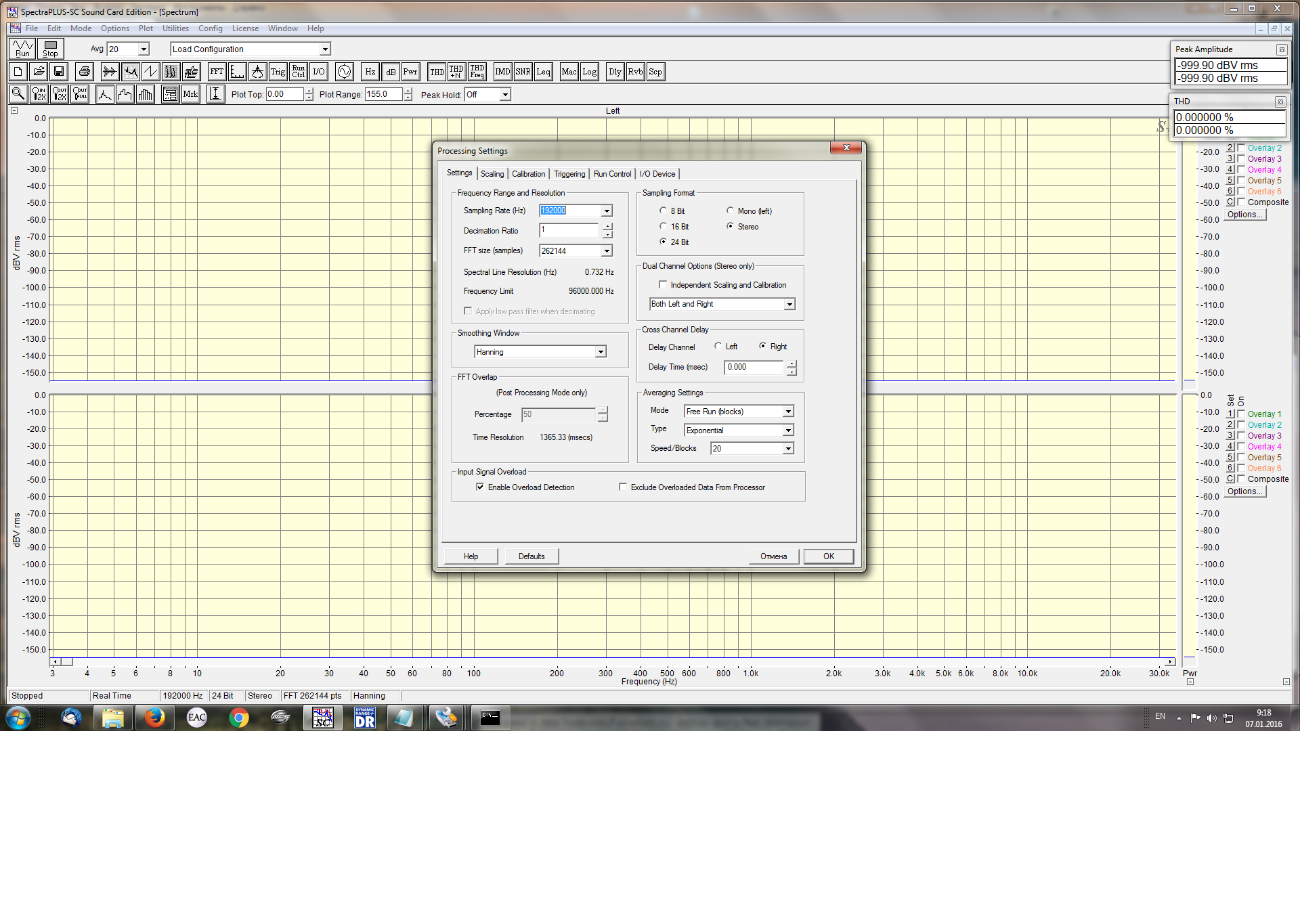

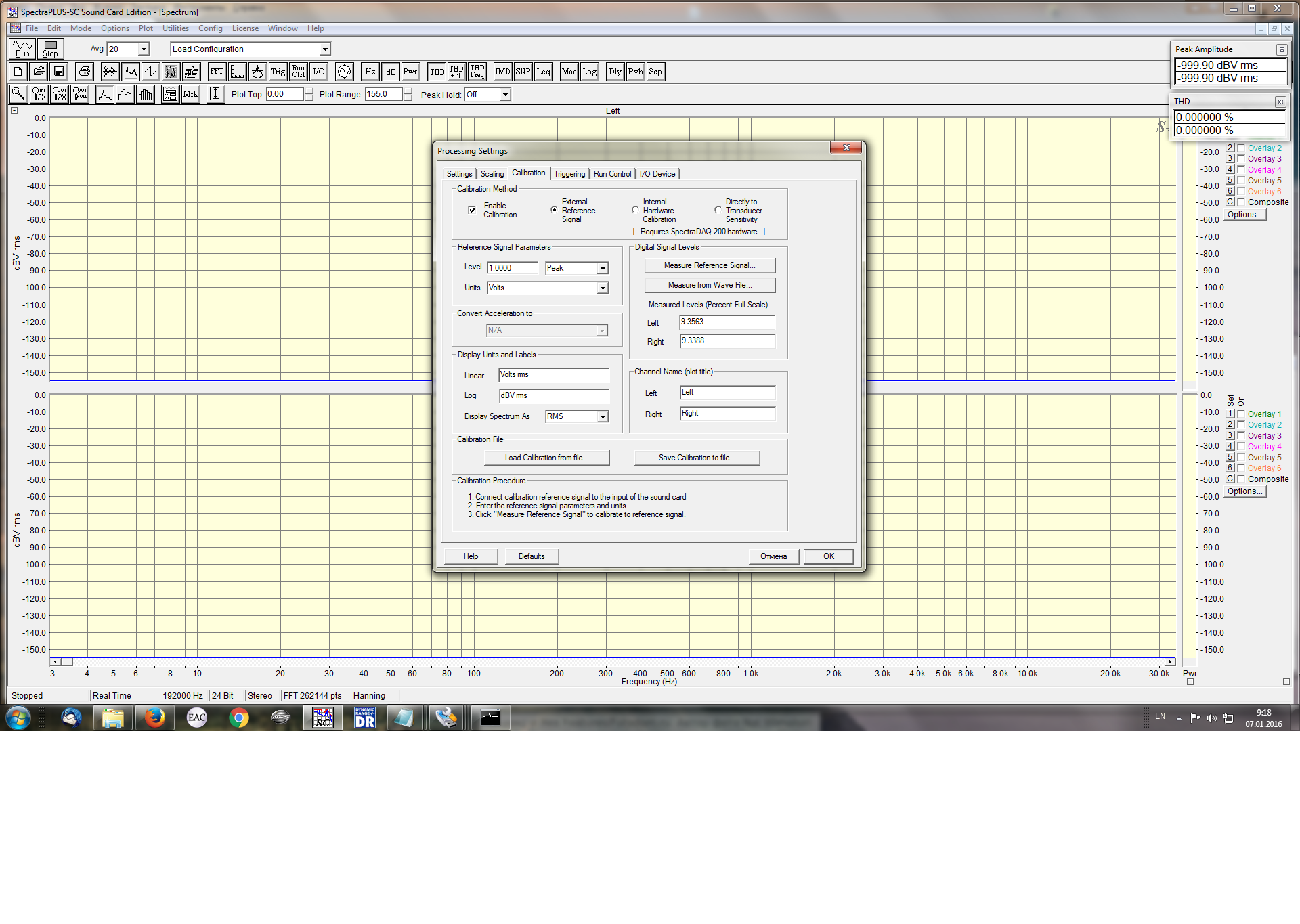

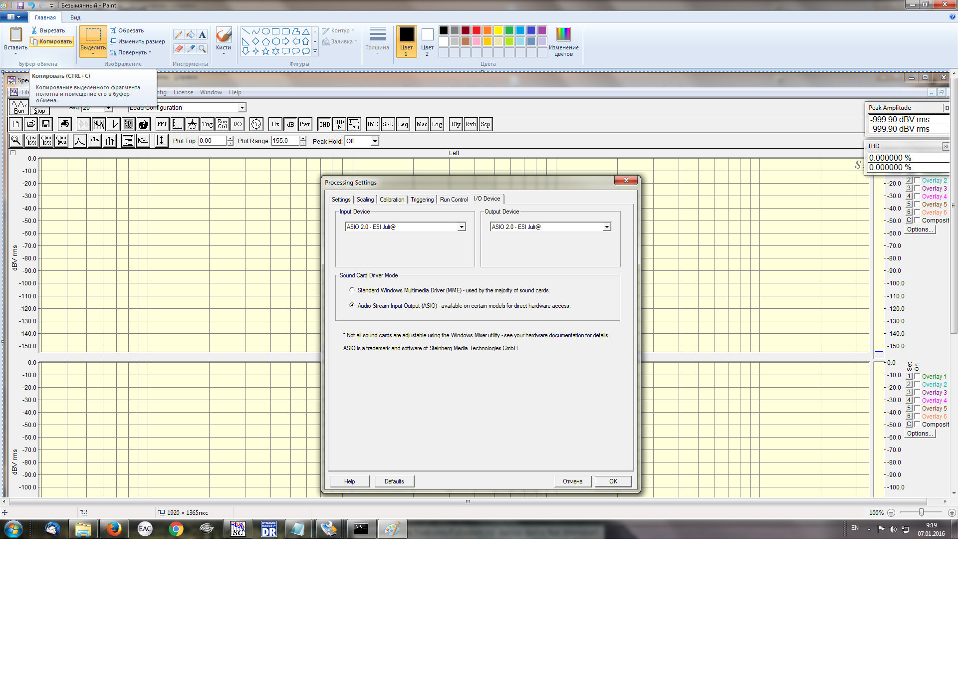

    Частота и битность, в настройках карты и спектры должны быть одинаковы.
    ---------- Сообщение добавлено 20.37 ---------- Предыдущее сообщение было 20.35 ----------
    Попробуй меньше частоту 96 кгц

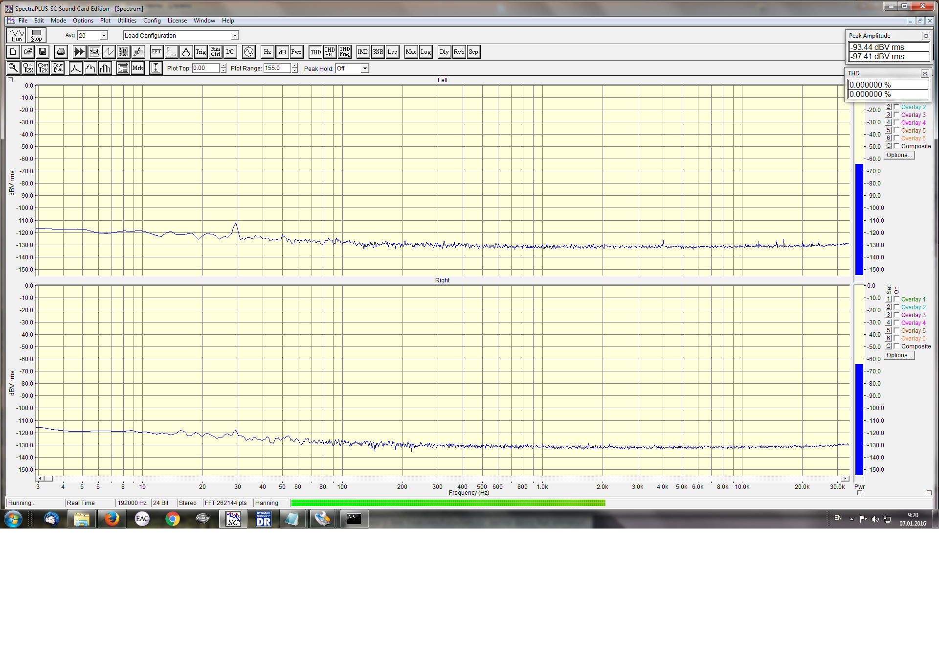

    bogl, привет, смотри.
ID:	255221   Нажмите на изображение для увеличения.
ID:	255222   Нажмите на изображение для увеличения.
ID:	255223   Нажмите на изображение для увеличения.
    С уважением Дмитрий.

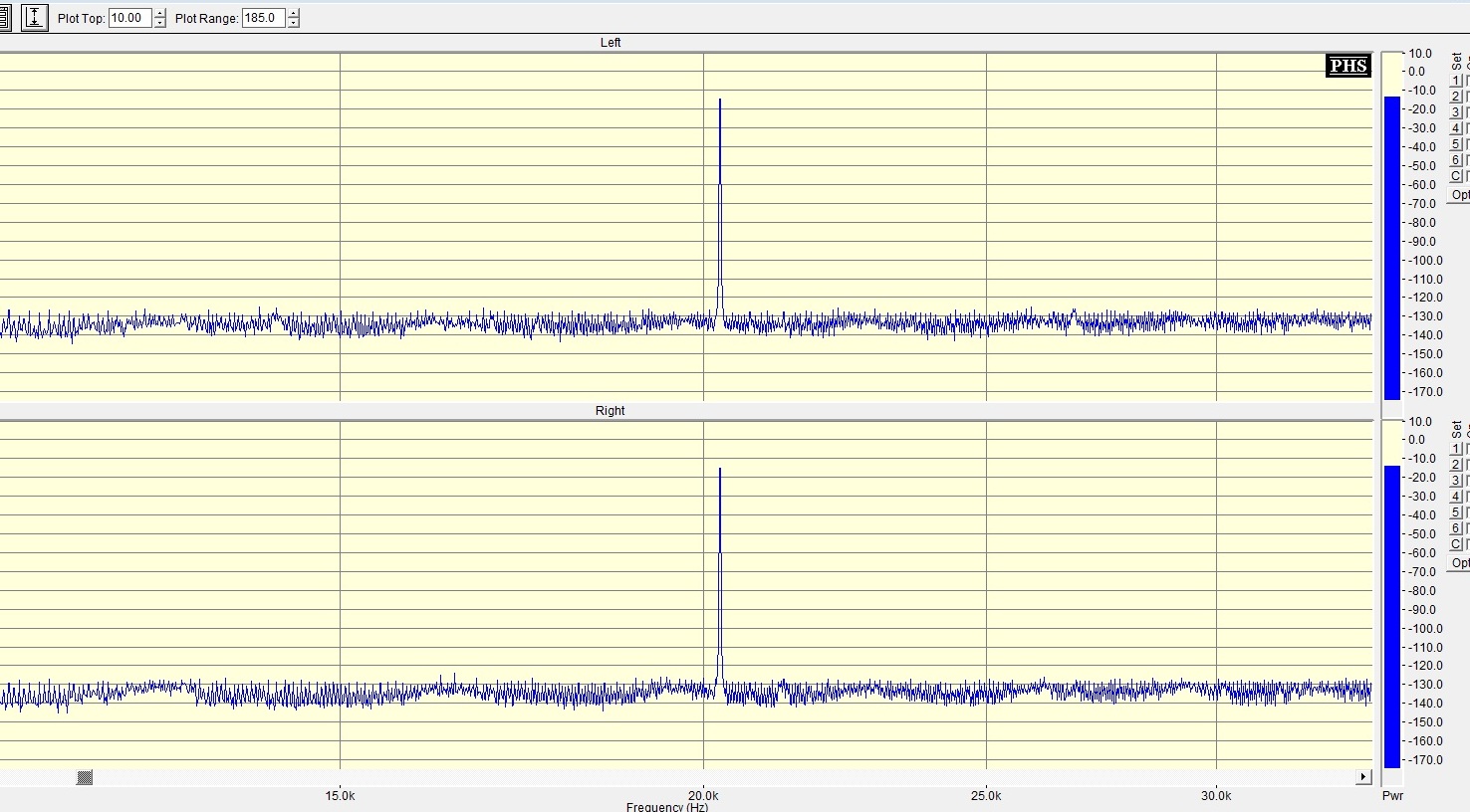

    Всем ответившим огромное спасибо за помощь в освоении программы. И за саму прогу MAXIM_A и Вадиму. С Вашей помощью освоил и запустил. Вот результат.Измерения при выходной мощности 200Вт 4Ом Нажмите на изображение для увеличения.
ID:	255237 Нажмите на изображение для увеличения.
Название:	-2дб от ограничен&.jpg
ID:	255240 Нажмите на изображение для увеличения.
ID:	255236 Нажмите на изображение для увеличения.
ID:	255234 Нажмите на изображение для увеличения.
ID:	255235 Третье фото если судить по амплитуде 40в 280вт Измерения производил осциллографом с1-68 генератор SintGtn скорее всего модулированная шумовая полка с большой амплитудой помех от него запускал разные версии генераторов все работают по разному.Лучше использовать внешний.Все соединения согласно описанию предыдущей версии , номиналы делителя 2 кОм-2Вт 110 Ом -20Вт кабели самодельные сечение о,7мм в хорошем экране длинна 30см короче не получатся Разъемы джекеры Настройки генератора и карты такие же как на спектре Нажмите на изображение для увеличения.
    А теперь себе ответь, был смысл покупать карту и измерять, что нибудь после измерений надо было что то менять, настраивать?
    ---------- Сообщение добавлено 19.44 ---------- Предыдущее сообщение было 19.42 ----------
    А так молодец! Добил таки..

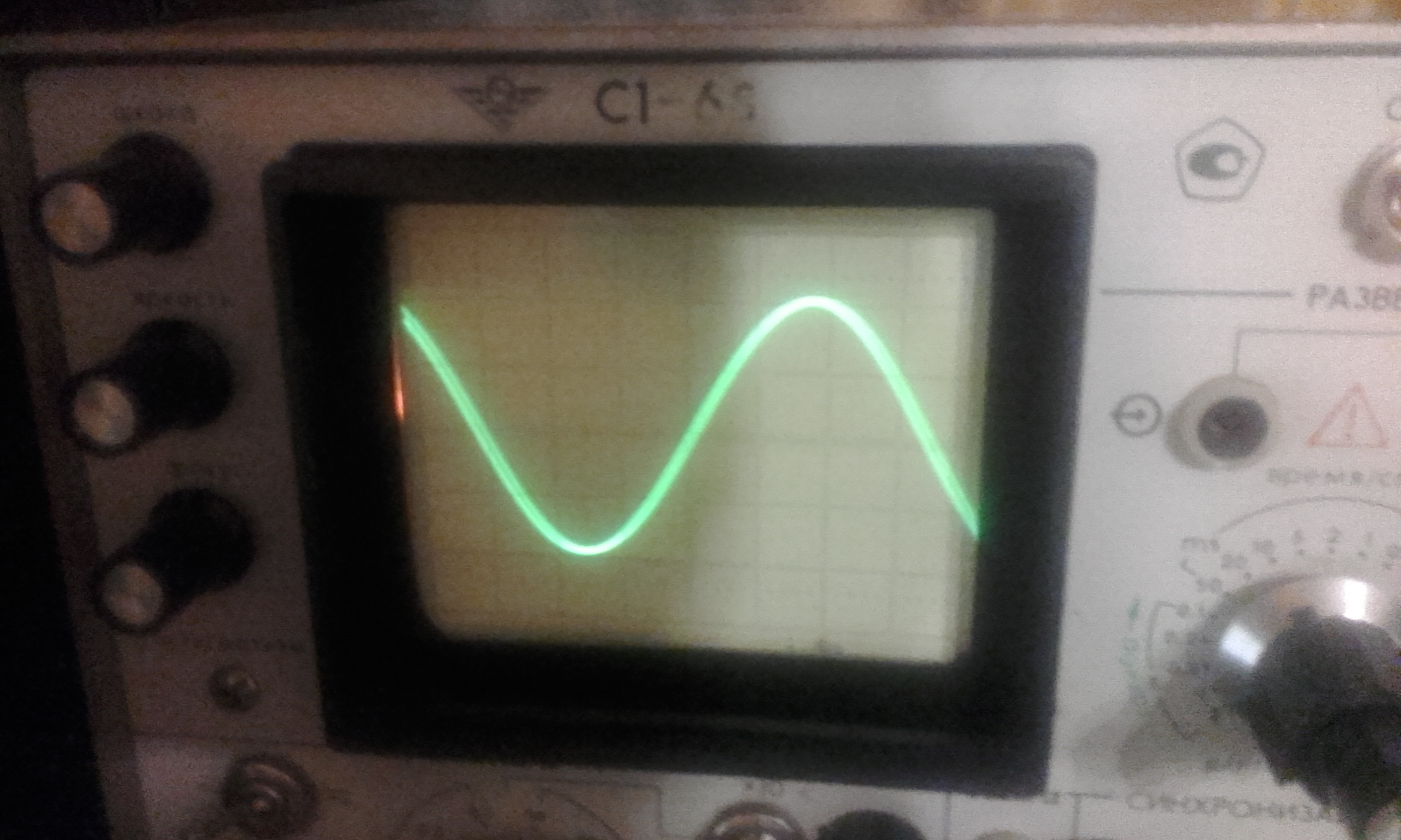

    Цитата Сообщение от Yury_S Посмотреть сообщение
    2 попытка проверки синуса и меандра. С цифровым осциллографом так и не справился, поэтому скриншоты с него для отображения частоты и напряжения.
    Достал старый аналоговый, на нем лучше видно. Синус с ограничением плохо сфоткал, боялся резисторы выходного фильтра спалить. Фотки подписаны.
    Скажите чего-нибудь.
    Проблем не видно.
ID:	255239 Нажмите на изображение для увеличения.
ID:	255235Третье фото если судить по амплитуде 40в 280вт
    Это с программной компенсацией искажений на входном спектре? На спектрах "Right" и "Left" сигналы с входа и выхода усилителя?
    На спектре с сигналом 1 кГц должна быть видна область от 50 Гц до 5...7 кГц; на спектре с сигналом 19 и 20 кГц - область от 1 до 22 кГц; на спектре с сигналом 20 кГц - область от 20 до 60 кГц, чтобы были видны хотя бы вторая и третья гармоники. Звуковая карта должна без ослабления пропускать сигнал в такой полосе частот.
    Перед фиксацией спектров желательно в окошке "Avg:" SpectraPLUS выбрать значение побольше и подождать какое-то время до сглаживания шумовой полки, иначе сложно разглядеть гармоники поданного сигнала и составляющие наводок.
    Амплитуда 40 В - это 200 Вт на нагрузке 4 Ом.
    SineGen по ссылке из инструкции по наладке сам по себе не должен таких проблем создавать. Посмотрите мои спектры: https://forum.vegalab.ru/showthread....=1#post1812324
