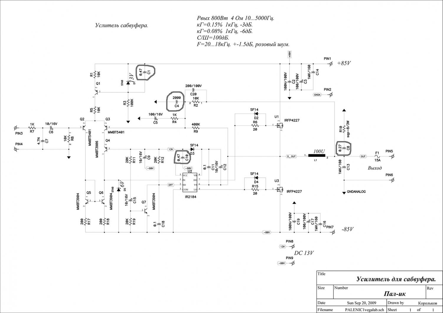

    Ребят, привет! Подскажите, на какое напряжение использовать конденсаторы обведенные в схеме:
    Так можно?
    C1, C10 - 25-50 вольт
    А вот С4 и С8 не знаю
    Питание будет +-60-70
    Так можно?
    Да.
    Не менее 100В.
