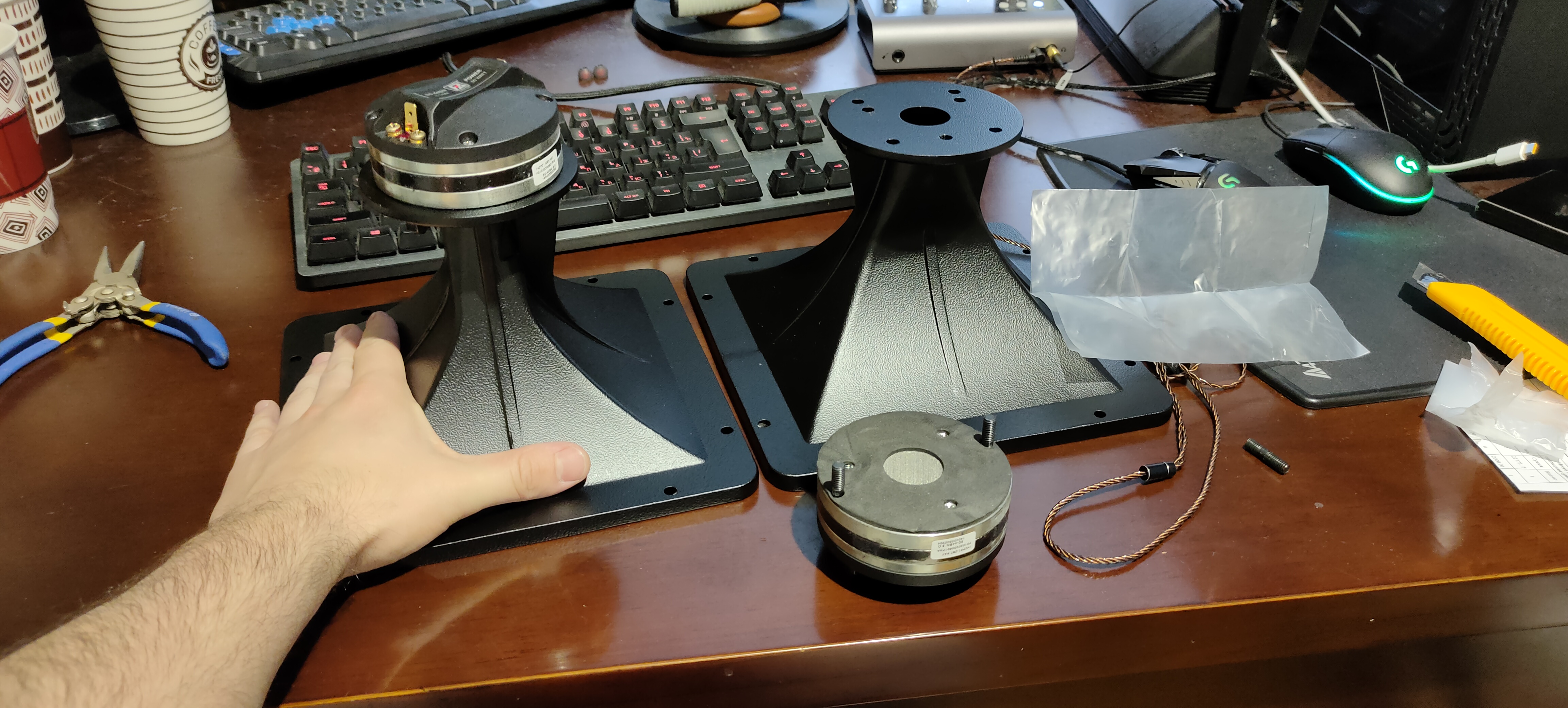

    Измерь перемещая мик.на 5/10/15....30град в дальнейшем тебе это даст намного больше информации при сведении, замерив так же звено которое будешь подшивать с верху.
    У меня ВЧ с длинным рупором, я раньше мерял мерял и что то всё никак, а только потом дошло, что ещё задержка нужна на СЧ и вот тогда всё уже хорошо сошлось
    90х90град?
    И задержка и гейн и выбор правильно участка в совместной полосе пропускания. Ну и главное как писал ИМХО, удовлетворительная АЧХ должна быть не только на оси, а в диапазоне +/- 20град от раскрыва рупора, желательно гомогенная и монотонно сужающаяся
    Дмитрий

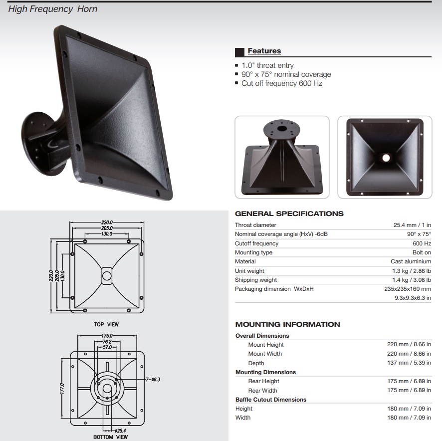

    90х90град?
    Завтра 18ху замерю, интересно ваше мнение, но там ещё всё не доведено до ума, просто не плохо и пока вот так.
