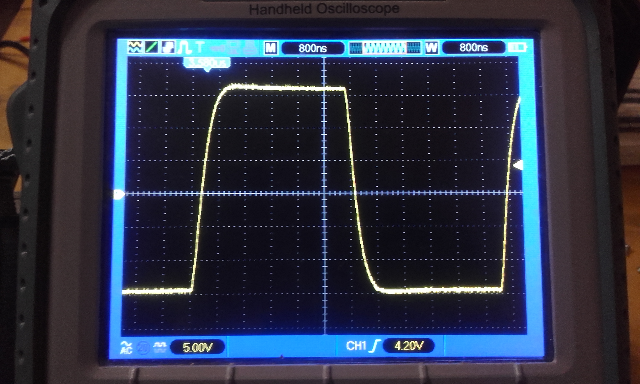

    Сравнил свой меандр с тем что выложен в инструкции по наладке он копия
    Время нарастания/спада очень большое, даже для сигнала с выхода усилителя. Так разные гадости в конструкции не выявить. Сравните с замерами моего усилителя, скорость у него примерно того же порядка https://forum.vegalab.ru/showthread....=1#post2144231
    С уважением, Игорь.
  3. #9182
    Завсегдатай Аватар для bogl
    30.03.2014
    Мордовия.
    1,444
    Что мне сделать?

    bogl, Как мне кажется, больше важна скорость нарастания ПХ.
    У вашего 50мгц там около 8нс. У усилителя на вашем фото - в 200 раз длиннее. Значит дело не в приборе (если исправен).
    Нужен щуп с делителем, лучше - калиброванный, и все получится !

    Верно, 50 МГц более-менее хватит посмотреть ПХ. bogl, или генератор, или не так замеряете. Щуп тоже нужен подходящий.

    Вот мой тестовый сигнал:

    Полоса и щупы 100 мГц. Входной щуп 1:1, выходной 1:10

    Я так понимаю клетка с унч 2мкс? С фильтрами или без?
  10. #9189
    13.11.2007
    МО Салтыковка
    77
    12,195
    Да, это при амплитуде 14 вольт, на выходе.
    Можно дать больше, но придётся отпаивать Выходной фильтр....

    MAXIM_A, у вас тоже фронты сильно завалены. Может вы все и точно следуете инструкции, но такой меандр мало чем полезен, не отражая ПХ собственно самого УМ.

    Вложение 254071 Вложение 254072 Вложение 254073 Частота 100 кГц ,2 мкс,клетка 5 вольт.
    На прямоугольнике проблем не видно.
    Посмотрите теперь выход из ограничения на синусе частотой 50...100 кГц, как описано в инструкции по наладке.
    У Вас усилитель немного по-другому скорректирован. Здесь конденсаторы C8, C9 цепи ООС ограничивают частотную полосу для входного сигнала, расширяя полосу действия ОООС. Длительность фронтов меандра на выходе из-за ограничения полосы увеличивается (линейно), зато усилитель и с "идеальным" прямоугольником, поданным в обход входного фильтра, выходное напряжение начинает ограничивать раньше, чем перегружается по скорости нарастания.
    Чтобы проще было разглядеть на прямоугольнике проблемы ВК, ограничение (линейное) полосы входного сигнала конденсаторами C8, C9 цепи ООС можно скомпенсировать включением форсирующего конденсатора параллельно резистору между выходом генератора и суммирующей точкой УМ. Вот такая осциллограмма для немного другого варианта этого усилителя с расширенной примерно до 8 МГц полосой действия ОООС: https://forum.vegalab.ru/showthread....l=1#post323883 Также можно подмешать к прямоугольнику на входе изменяемое постоянное напряжение или низкочастотный синус и посмотреть, как изменяются переходные процессы при изменении смещения в диапазоне от ограничения выходного напряжения по "минусу" до ограничения по "плюсу".
    Для того, чтобы просто убедиться, что усилитель обладает достаточным запасом устойчивости, можно ограничиться проверкой выхода из глубокого ограничения на синусе частотой порядка 50...100 кГц (с большой скоростью изменения выходного напряжения на линейных участках) с минимальным сопротивлением нагрузки. Если на переходах от плоских вершин к линейным участкам не будет "звона", можно считать, что с устойчивостью всё нормально, поскольку проблемы с устойчивостью наиболее вероятны при минимальном падении напряжения на плечах ВК с большим током нагрузки.

    Тоже проблем не видно.

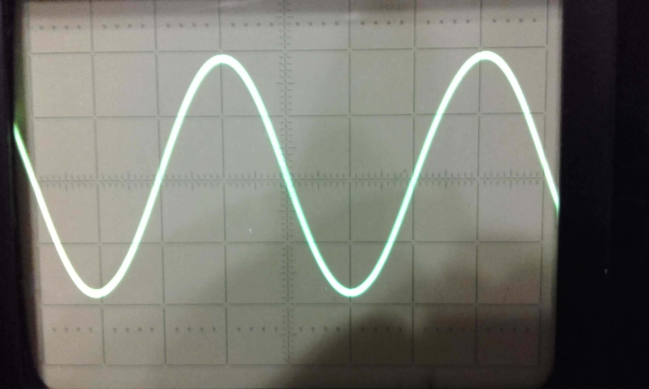

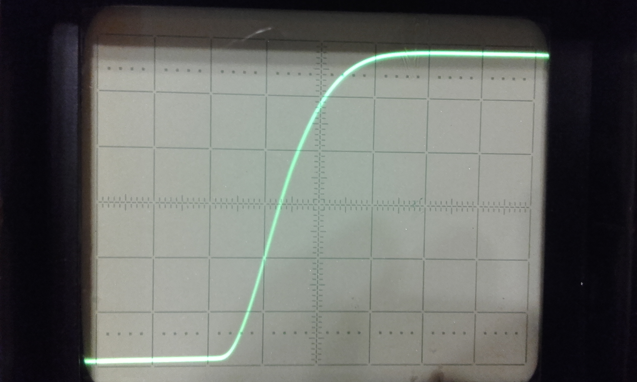

    Предварительно снял синусоиду, завтра принесут хороший щуп все замеры сделаю заново . Фото не очень но как то так, 70 кГц ,2 мкс ,клетка 20 в Нажмите на изображение для увеличения.

    желательно чтобы на экране было видно обе полуволны, от 0 до 0 - период. Будет нагляднее

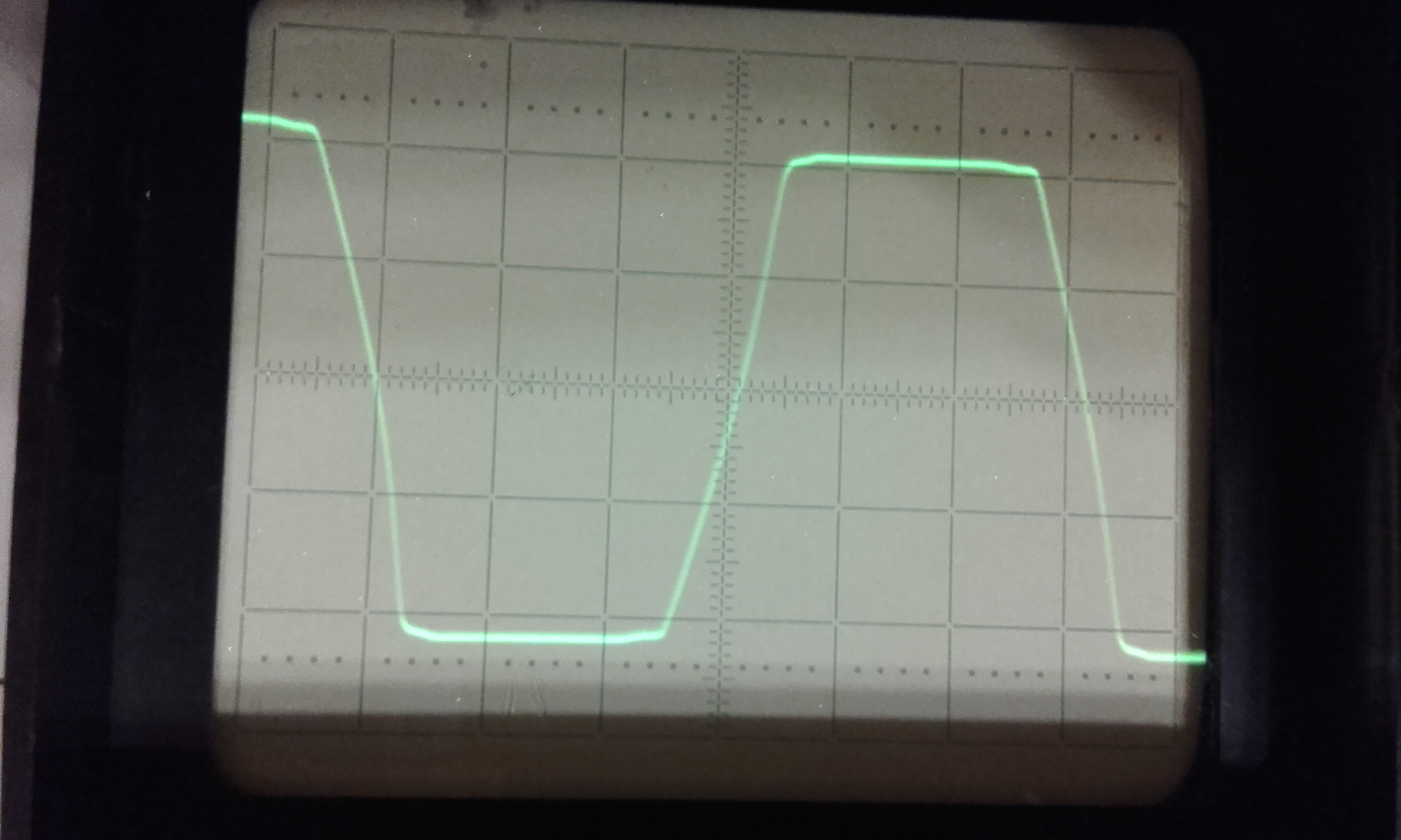

ID:	254151 Тоже самое две полуволны.Фото№2 повышение напряжения на выходе усилителя на 50% от фото№1 фото№3 на 20%

    bogl, полный размах амплитуды 80 вольт.
    А какое питание?
    Андрей Константинович

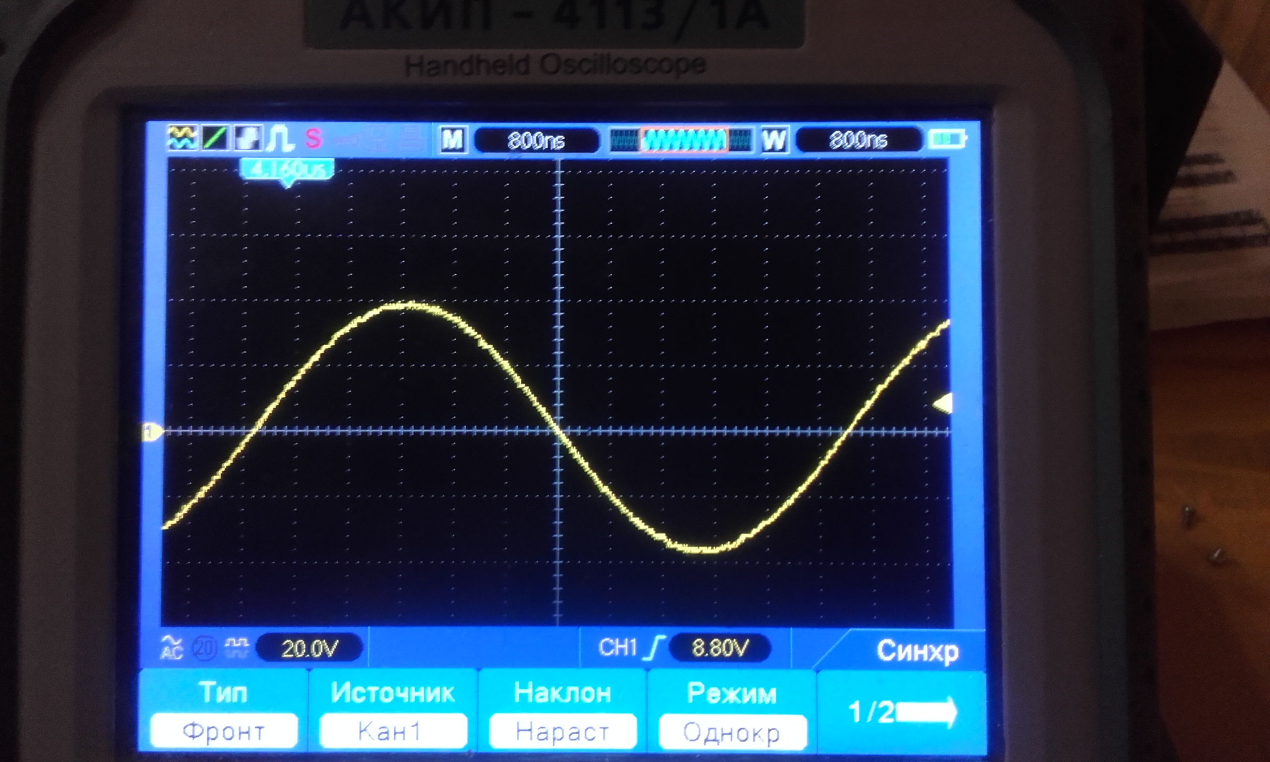

    Питание усилителя ? Такое как в схеме.
