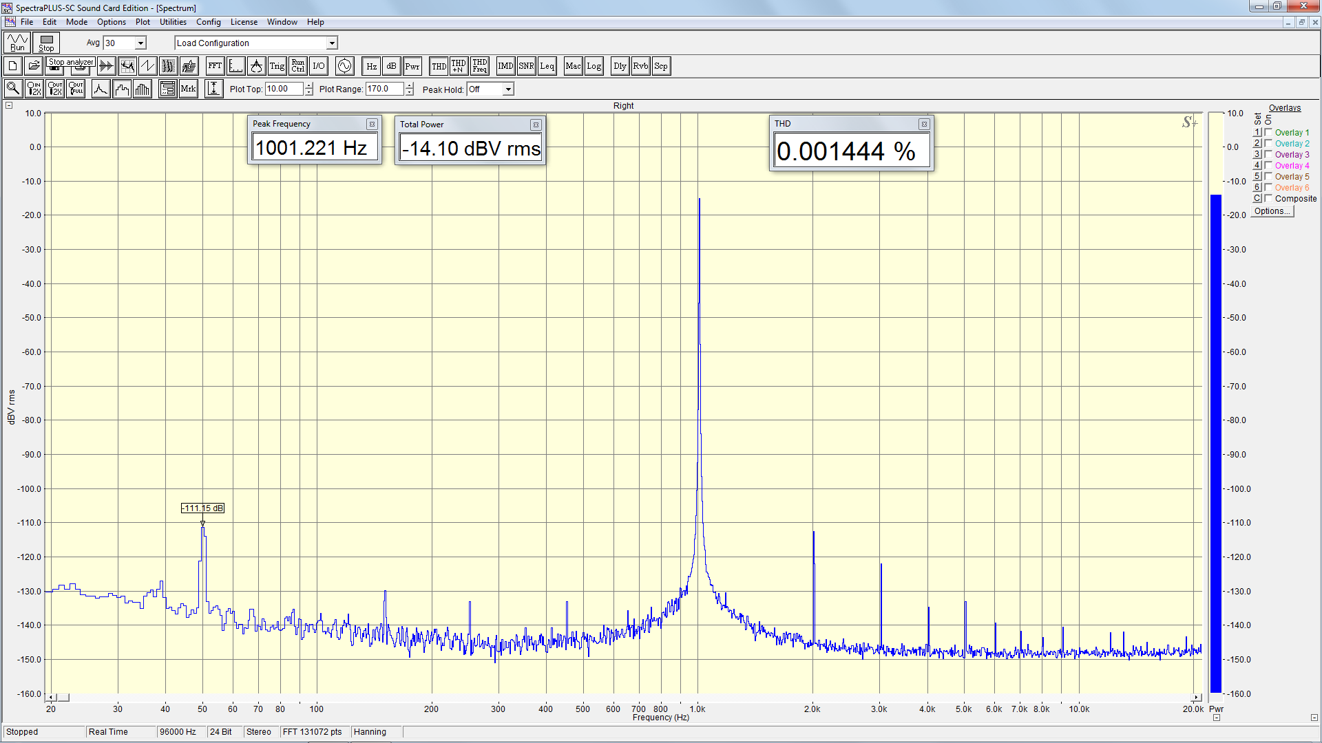

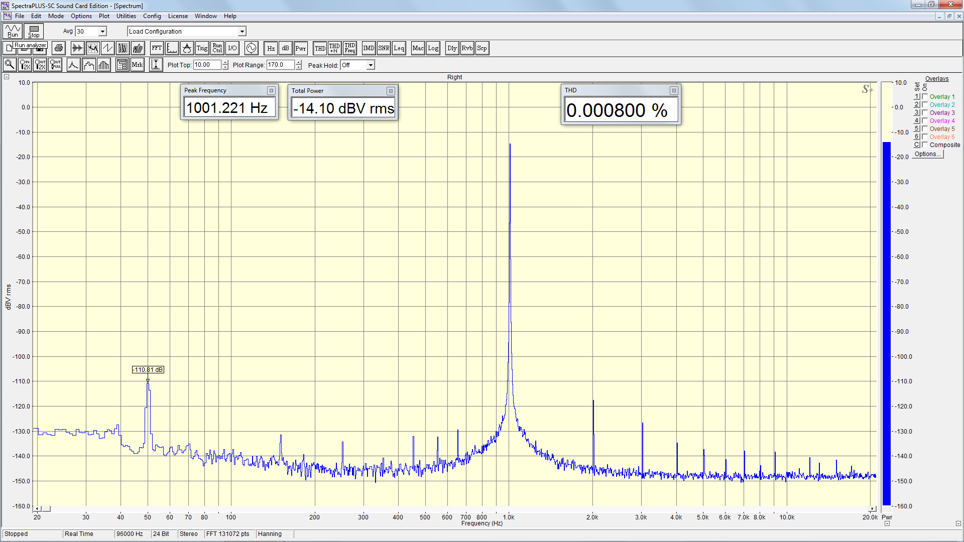

Название:	4вт 4ом n.png
Название:	4вт 4ом n T.png
ID:	353642после прогрева, почти в два раза больше
    Андрей Константинович

    Андрей Константинович, а у вас какой уровень 3-й гармоники на рабочем канале?

    По умолчанию Re: YES - 5
    Спектры второго канала
    https://forum.vegalab.ru/attachment....8&d=1565779916
    Вот 10в 4ома 25 вт
    ---------- Сообщение добавлено 14:25 ---------- Предыдущее сообщение было 14:18 ----------
    https://forum.vegalab.ru/attachment....3&d=1565857474 64вт = 16в - 4ом
