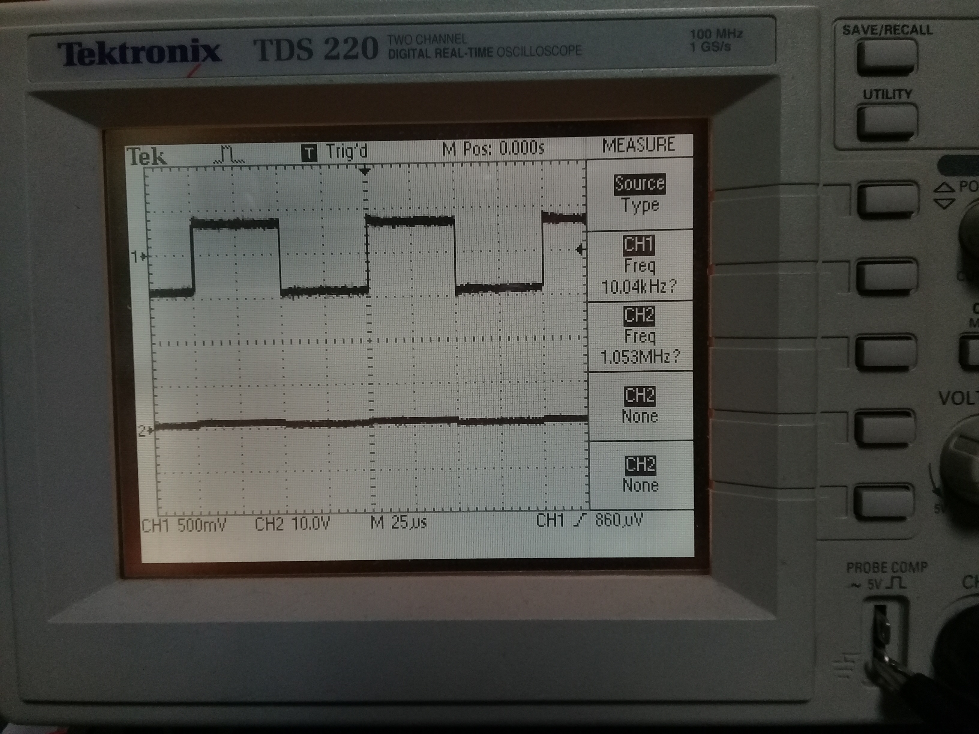

    Результаты :
Название:	Меандр 20кГц.jpg
ID:	318811 Нажмите на изображение для увеличения.
Название:	Клипп 20кГц.jpg
ID:	318812 Нажмите на изображение для увеличения.

ID:	318815 меандр и клипп - 20 кГц , 10 V/дел
    Приведённые результаты измерений макета YES-4M-SAB получены на пределе разрешения измерительной установки .
    Как свидетельство этого - неизменность спектров и Кг при подключении и отключении нагрузки .

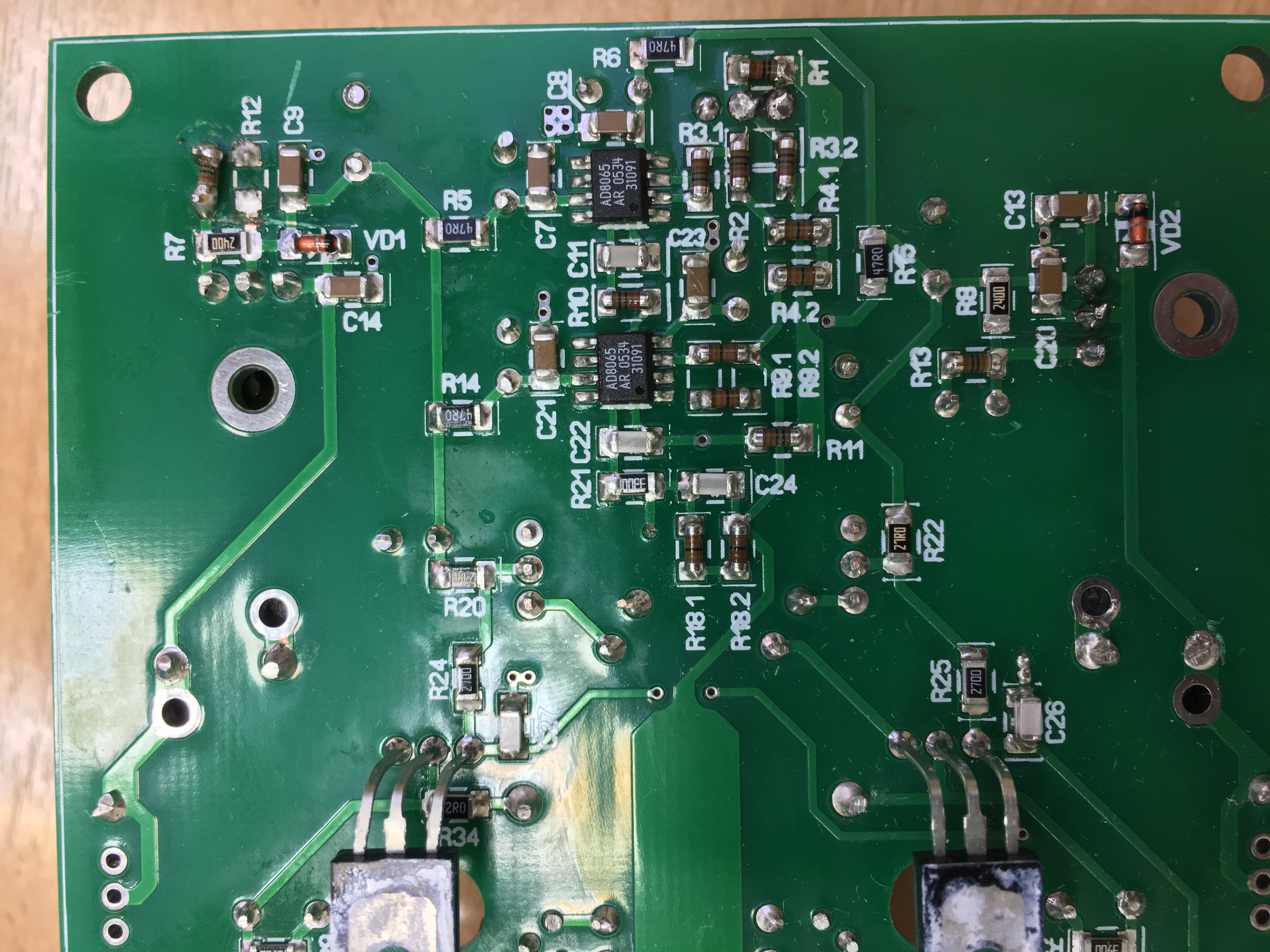

  2. #901
    Частый гость Аватар для mmastech
    11.04.2017
    г. Москва
    212
    По умолчанию Re: YES - 4M - SAB

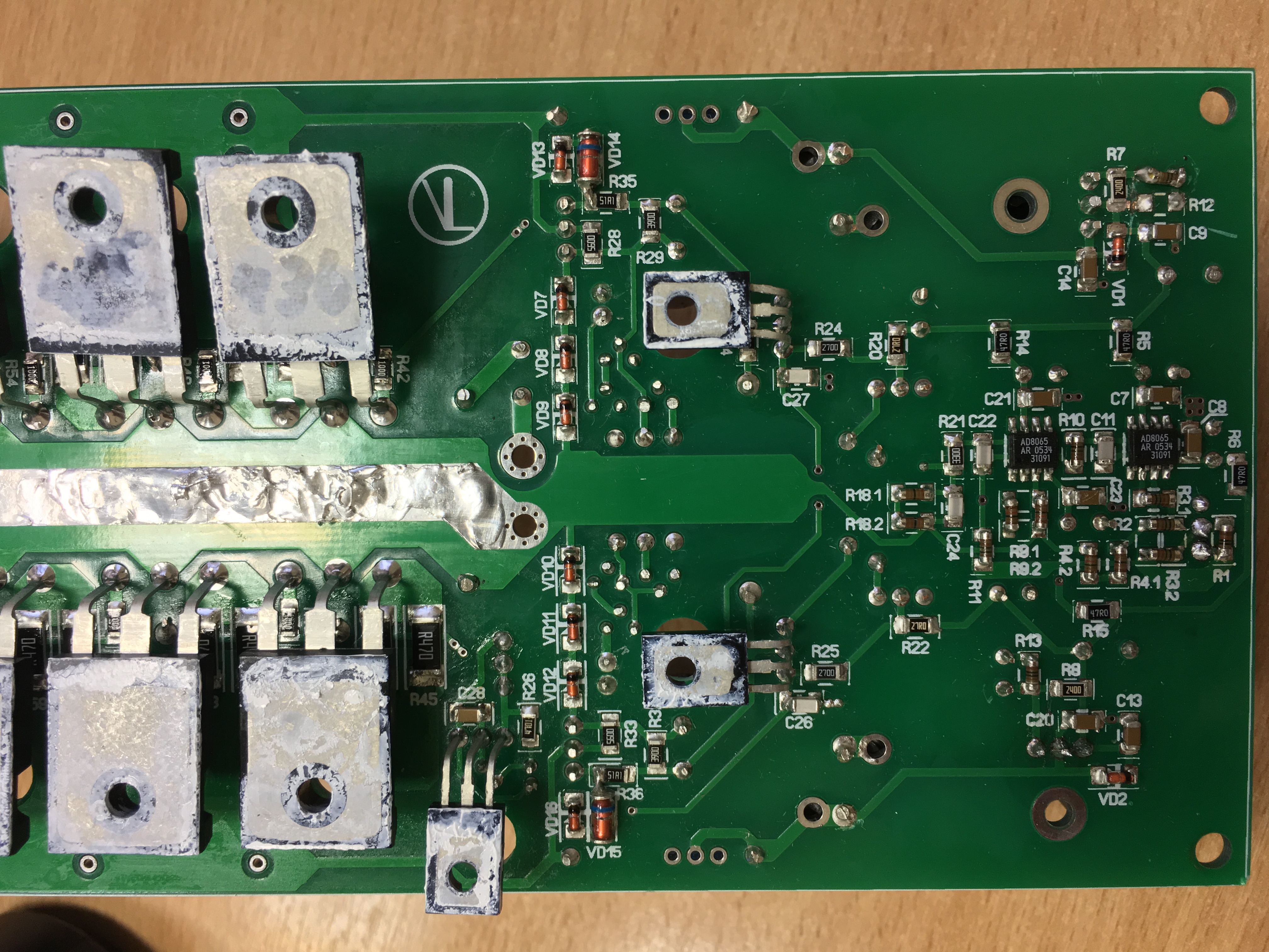

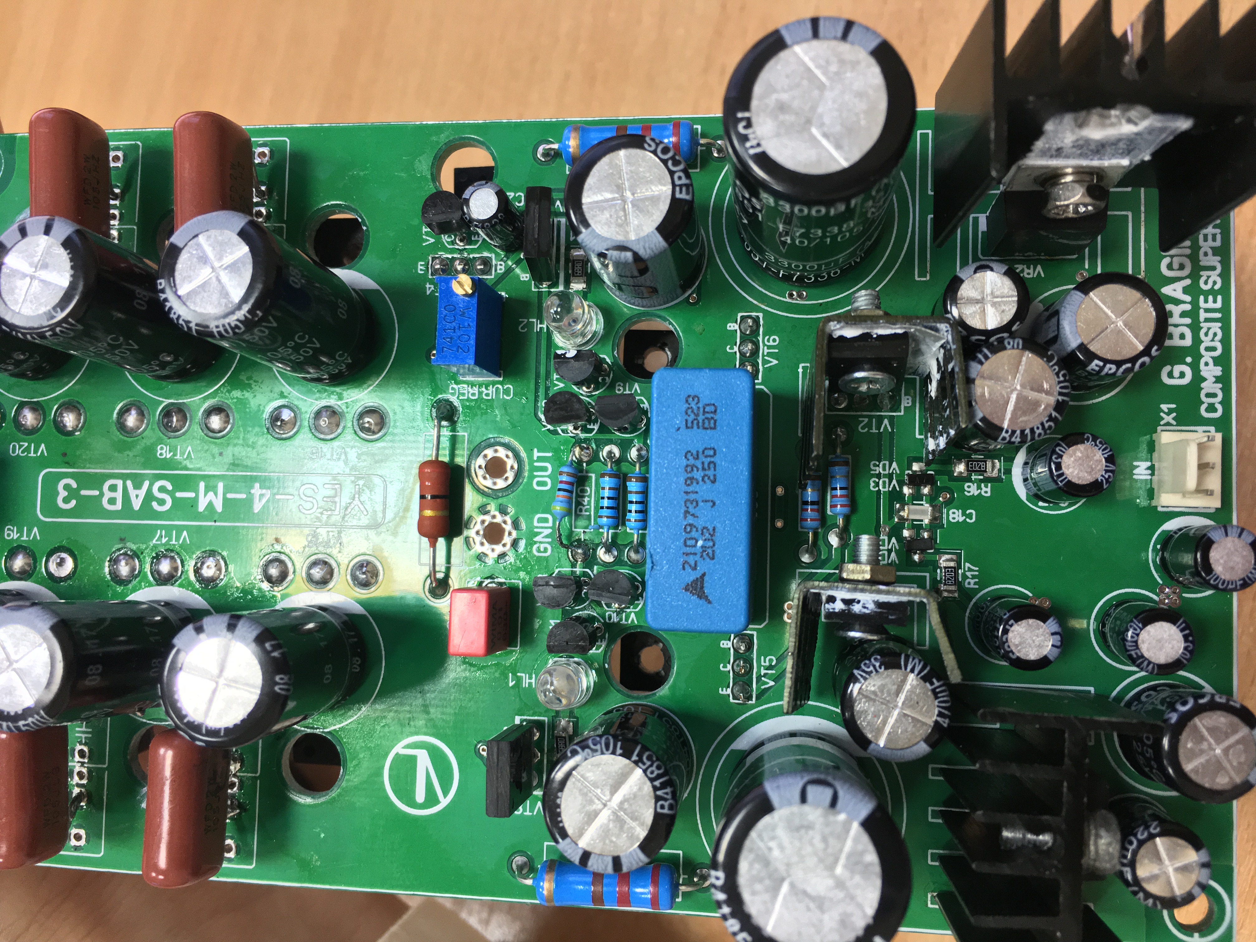

    Цитата Сообщение от Mickhail Посмотреть сообщение
    mmastech,
    ну давайте так. У вас жуткий ток. Почему? Лампа горит и еще и моргает. если нет коротышей, а их похоже нет.
    То возможно транзистор(ы) не в то плечо дернули. ИРФЫ имеют диод от переплюсовки и у вас радость от их сохранения(возможно и нет).Тут кто сильней - транс с ограничением по току или диод в транзисторе. У всех начинающих( я был таким же) желание впаять красиво все сразу и настраивать. Ну вот теперь берете 1 канал и нафиг все транзисторы и проверять китайским проверочным тестером. Ну а далее , латр и обязательно ограничитель пусковых токов. иначе борьба,кто сильнее емкости или обмотки. латр на 150 вольт .
    блин ну тут уж методику запуска усей печаталась. У меня правда своя. Но принципиально разницы нет.
    Транзисторы и ВК и мелкие?
  3. #902
    Частый гость Аватар для s.rais
    13.10.2009
    г.Казань
    297
    Цитата Сообщение от mmastech Посмотреть сообщение
    Для отключения питания ОУ достаточно будет выпаять R5, R6 ?
    Это обесточит только первый ОУ.
    Можете выложить фотографии собранной платы? Возможно коллективно найдутся ошибки в монтаже (если они есть)
  4. #903
    11.04.2017
    г. Москва
    212
    Фото
    ---------- Сообщение добавлено 17:09 ---------- Предыдущее сообщение было 17:08 ----------
    Еще
    ---------- Сообщение добавлено 17:10 ---------- Предыдущее сообщение было 17:09 ----------
    Еще
ID:	330795   Нажмите на изображение для увеличения.
ID:	330796   Нажмите на изображение для увеличения.
ID:	330797   Нажмите на изображение для увеличения.
ID:	330799   Нажмите на изображение для увеличения.
ID:	330800   Нажмите на изображение для увеличения.
ID:	330801   Нажмите на изображение для увеличения.

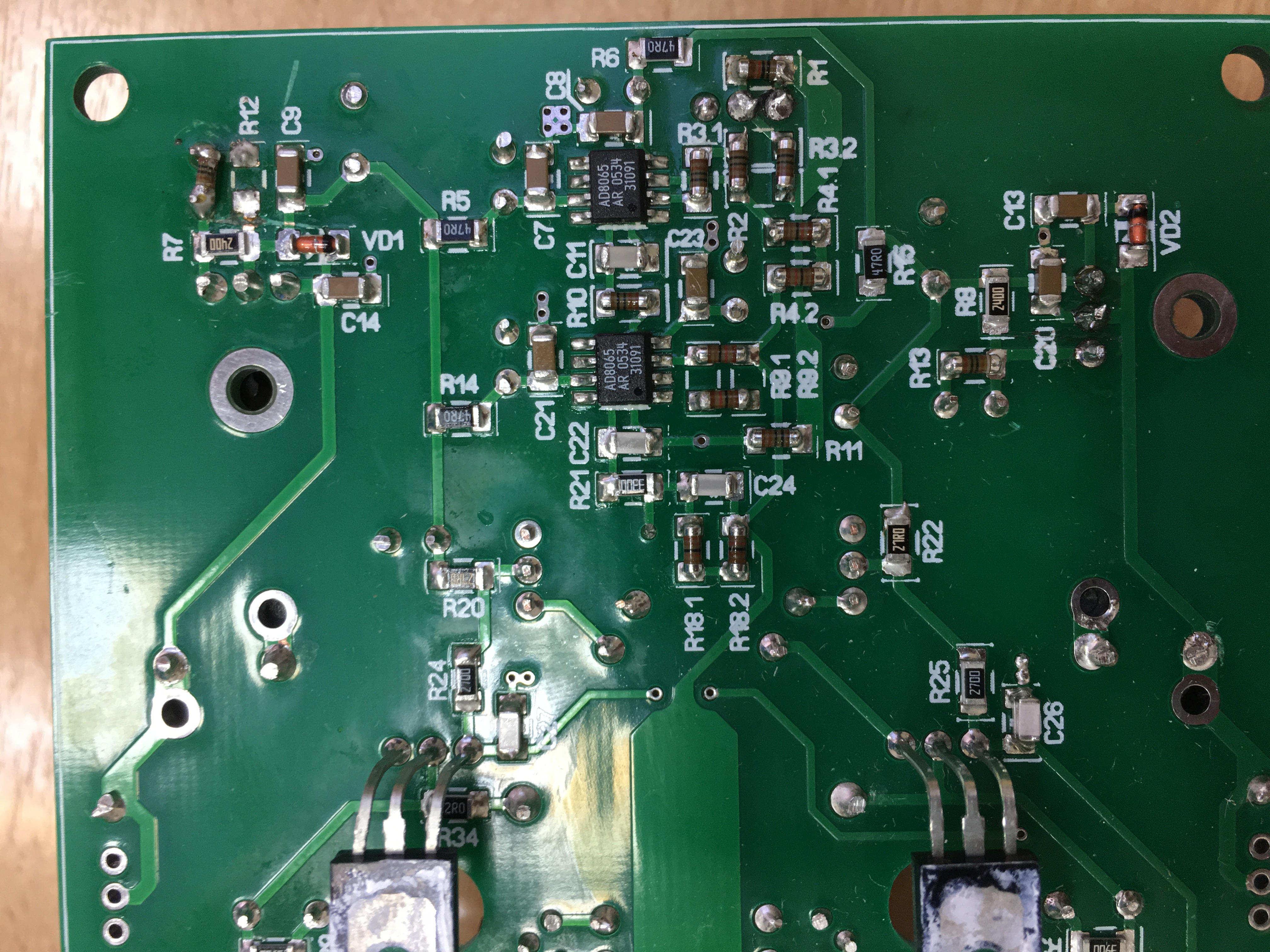

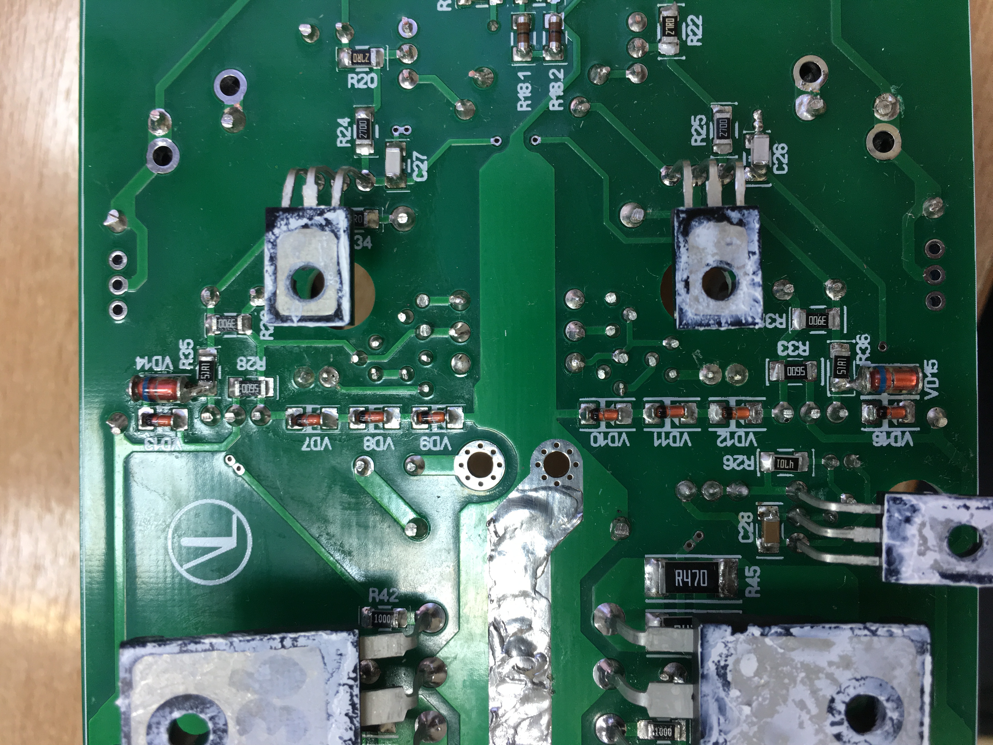

    Фото
    Пока заметил следующее:
    1. R9.1 и R9.2 не так впаяны. Они паяются вдоль платы, а не поперек
    2. R2 и R3.2 также не так впаяны. Паяются поперек платы, а у вас запаяно вдоль.
    Последний раз редактировалось s.rais; 31.10.2018 в 20:28. Причина: Ошибся в маркировке резистора
  10. #909
    Старый знакомый Аватар для DJBI
    16.02.2011
    73
    670
    Что бы удобней было паять и без ошибок, паяйте по опубликованным фотографиям в ветке. Например: Геннадия или другого успешно собравшего и настроившего данный УНЧ. И самое главное не спешите с монтажом.
    Человек, бывает счастлив по-настоящему, только тогда, когда он занимается творчеством!

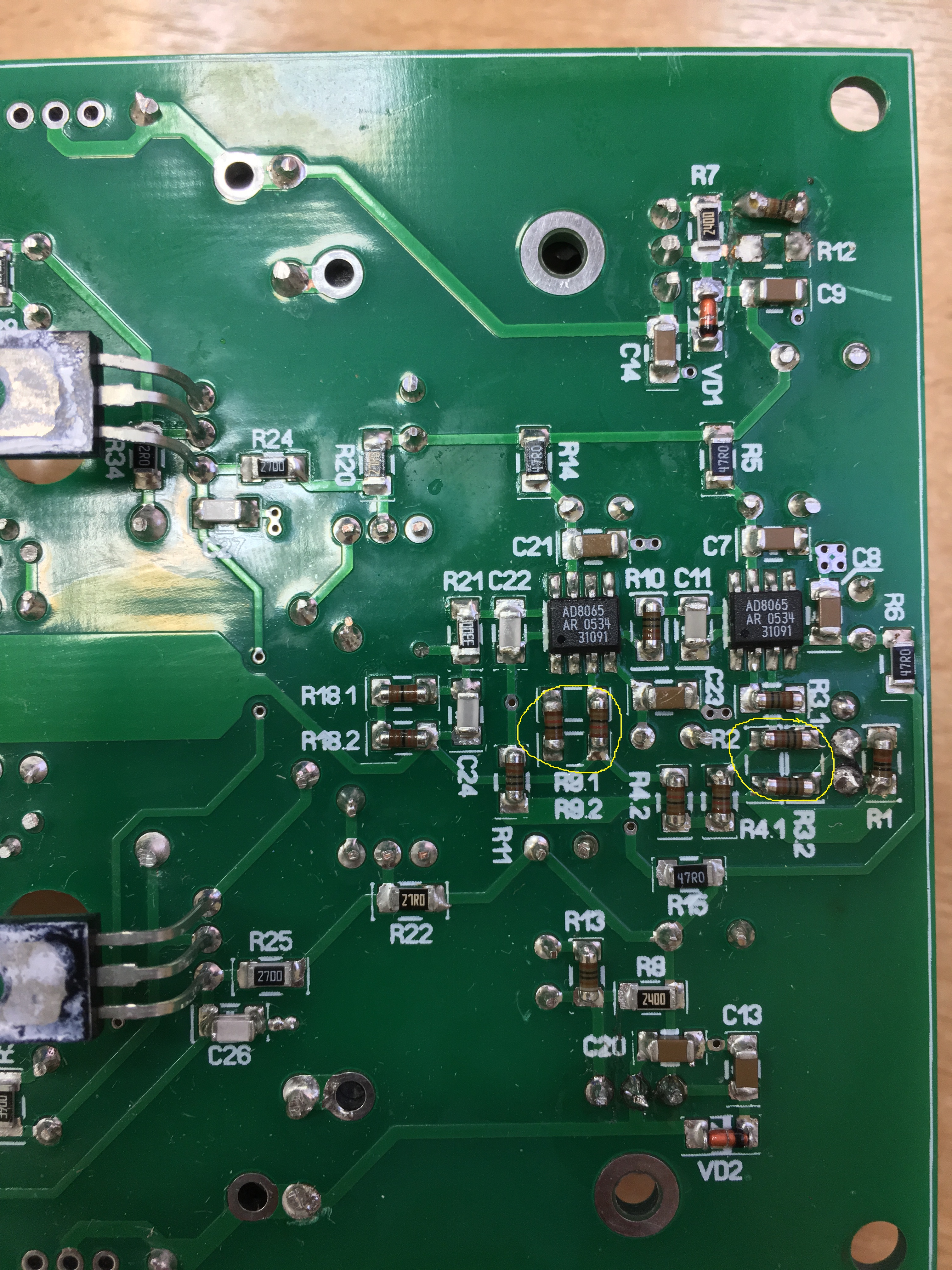

  11. #910
    Инта
    1,239
    1. R91 и R92 не так впаяны. Они паяются вдоль платы, а не поперек
    2. R3.1 и R3.2 также не так впаяны. Паяются поперек платы, а у вас запаяно вдоль.
    вот
  12. #911
    16.02.2011
    73
    670
    Как так получается, там же нарисованными ограничительными линиями на печатной плате (спасибо Лепехину) показаны границы как нужно паять данный элемент!

  17. #916
    11.04.2017
    г. Москва
    212
    Вот это я накуралесил
    Завтра исправлю, Спасибо огромное!

    Цитата Сообщение от Вячеслав55 Посмотреть сообщение
    Я думаю что такая вот торопливость и приводит к таким печальным выводам...это сугубо мое мнение.....
    В том то и дело, что не торопился при сборке.
    А почему к печальным? Думаете что-то сгорело?

    Врятли сгорело, но подгорело точно. Может вылезти в дальнейшем.
