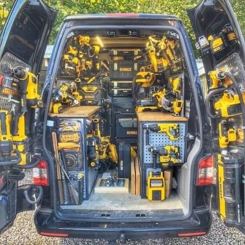

    Гудровоз

    Шикарно).

    Шикарно).
    В нем и хоронить. Пока все не будет на своих местах, отмыто и смазано, не знать душе покоя.
    Там с таким арсеналом будешь как сыр в масле.
