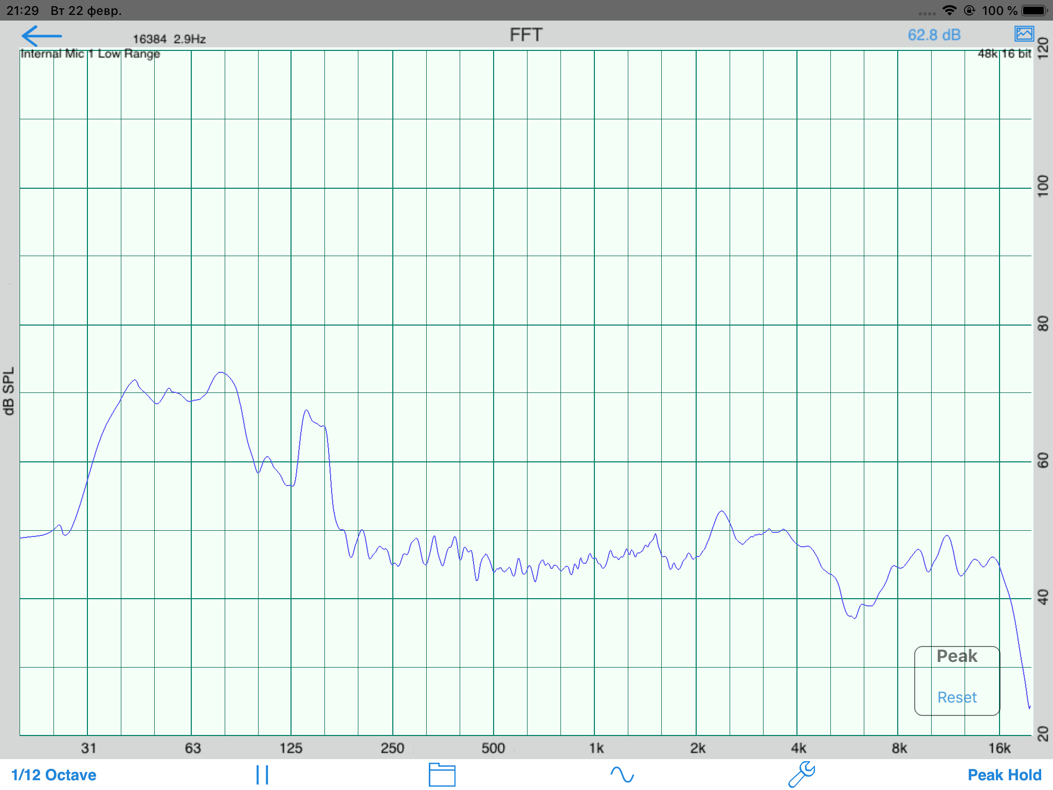

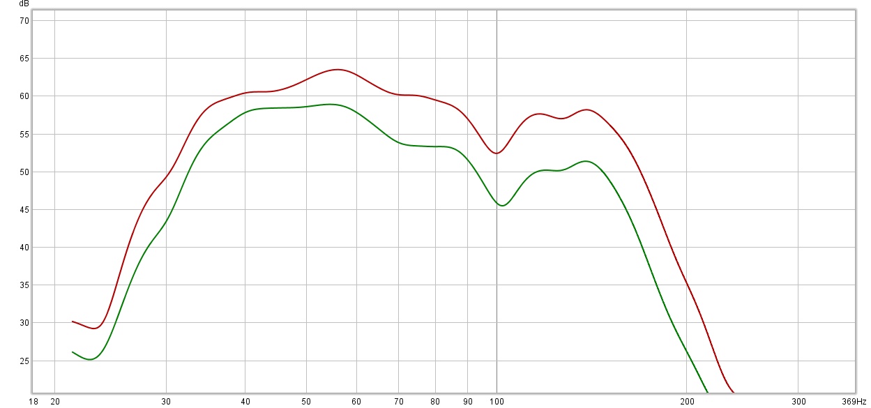

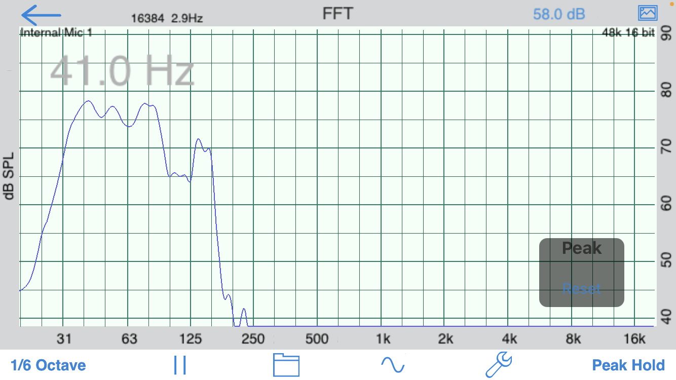

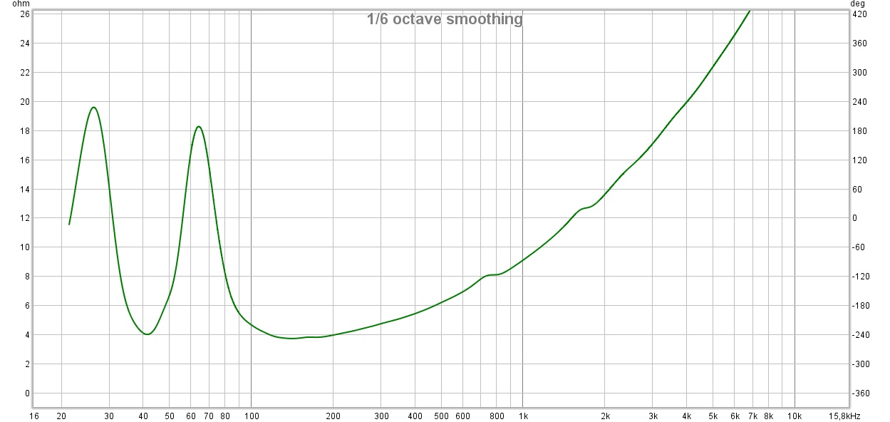

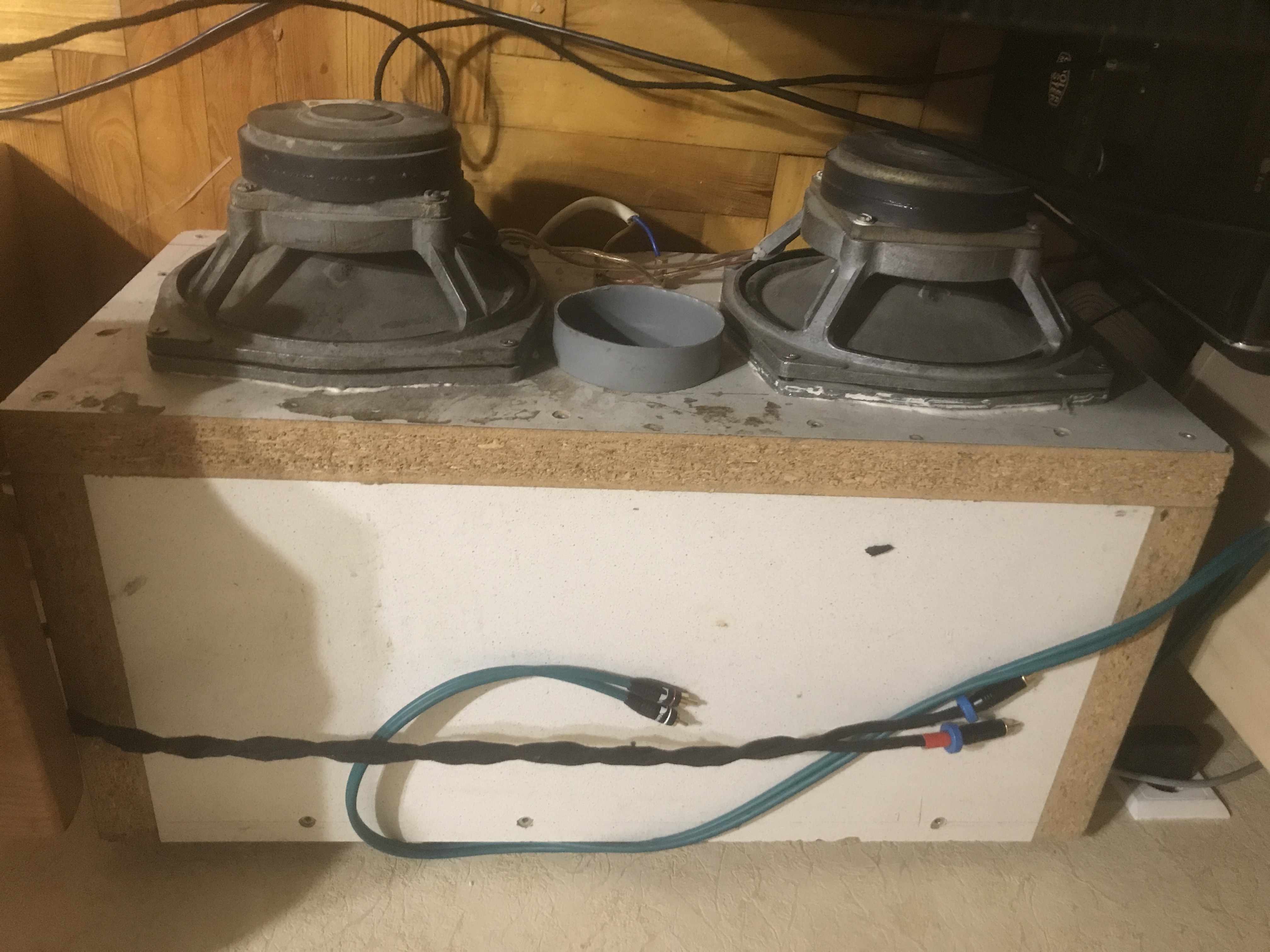

    По умолчанию Re: Как Правильно Сделать Сабвуфер
    Поясните пожалуйста. Запутался..
    Есть сабик двойной изобарик на 75ГДН обьем корпуса 38 литров. ( делался давно, в авто чтобы влезло и шумело)))
Название:	4 шт фото.JPG
    При попытке моделирования этого ящика в разных программах получается хз что от 50Гц.
    Нормальная полка Получается для одной пары 60литров для двух пар 120 литров. Родной корпус для 75 гдн тоже около 60 литров.
    Как бы все логично.
    Измерения импенданса и микрофон дают другие показания.
    Еще более удивило что вынув два динамика кроме изменения в Дб ничего не изменилось.
    АЧХ два изобарика и один
Название:	2-4 шт изобарик.jpg
    АЧХ одна пара изобариком микрофон возле динамика и возле фазоинвертора
    Синяя фазик. Красная динамик.
    Зеленая с растояния метр.
Название:	АЧХ синяя фазик красная динамик.jpg
    Импенданс два изобарика.
    Грешил на микрофон. Сравнил с измерялкой на телефоне и на планшете. Сходится !!
    ТС параметры моего 75ГДН
    Zmin 3.17 ohm
    fmin 145 Hz
    f3 326 Hz
    Le(f3) 1.070 mH
    Motional impedance parameters
    RES 41.42 ohm
    LCES 29.761 mH
    CMES 692.6 uF
    RAMS 41418.268 mohm
    Blocked impedance parameters
    RDC 3.10 ohm
    dR 0.00 ohm
    Re 3.10 ohm
    Leb 126.6 uH
    Le 1.920 mH
    Rss 59.4 ohm
    Ke 0.1396 S-H
    Thiele-Small parameters
    fs 35.1 Hz
    Qms 4.322
    Qes 0.473
    Qts 0.426
    Fts 82.2
    Mms 61.52 g
    Cms 0.335 mm/N
    Rms 3.135 kg/s
    Vas 46.91 litres
    Bl 9.425 Tm
    Eta 0.42 %
    Lp (1W/1m) 88.36 dB
    Dd 20.00 cm
    Sd 314.2 cm^2
    Added mass 12.70 g
    Secondary measurement: фев 22 22:26:27
    Air temperature 20.0 C
    Air pressure 1013.25 mB
    Air density 1.2041 kg/m^3
    Speed of sound 343.2 m/s
    Что вообще происходит?? Запутался!

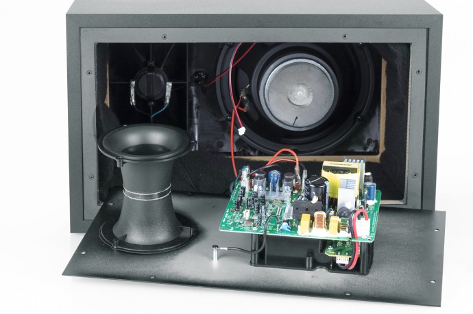

    сабвуфер Sonance BPS6 117 300 руб
    Высота, мм
    279
    Ширина, мм
    1000
    Глубина, мм
    86
    https://www.pult.ru/upload/iblock/e4...b06e3a52ab.pdf
