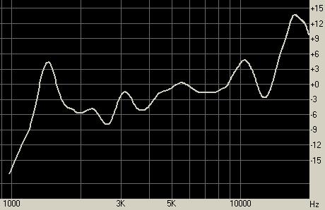

    igor_kutuzov, расскажи, если можно, как ты борешся с пиком ~6-7дБ на 17кГц у Т25.8, потому что это самая большая проблема, на мой взгляд, у T25. Если не хочешь на форуме рассказывать можешь на почту gentlemann(coбака)yandex.ru

    igor_kutuzov, я б тож хотел услышать про это (пик на 17кгц)

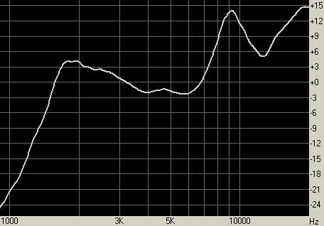

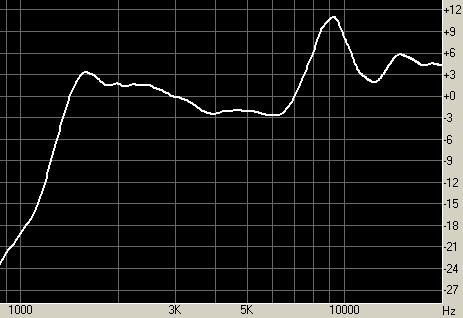

    ALL, если кому интересно выкладываю АЧХ (измеренные мной) динамиков T25.8 и Т26.8. Третий рисунок - это ачх видимо бракованой T26.8 которая мне досталась
