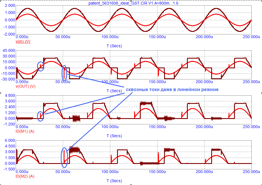

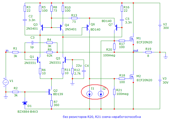

    ---------- Сообщение добавлено 10:55 ---------- Предыдущее сообщение было 08:03 ----------
    возвращаясь к https://forum.vegalab.ru/showthread....=1#post2726572
    в интернете можно встретить похожие решения в которых вместо резисторов с целью увеличения петлевого усиления использованы ГСТ
Название:	US5631608_с_ГСТ _вместо_резисторов_SCH.png
    такие решения неработоспособны в принципе и имеют сквозные токи даже в линейном режиме
Название:	US5631608_с_ГСТ _вместо_резисторов.png
    даже для одиночных ПТ для исключения сквозных токов затворные (нагрузочные) резисторы не должны превышать 200...220 Ом.

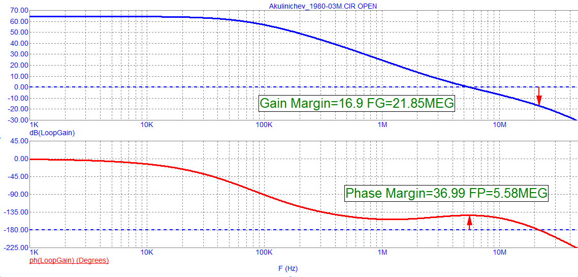

    попробуйте привести усилитель к устойчивости - ее в данном варианте схемы по указанному линку нет.!!!
    P.S. даже ГВЗ вам слегка намекает...
    P.S.2 вся коррекция идет через шины питания - ИМХО плохо , 1pF в модели понятен, но в практической реализации - нет...
    P.S.3 что такое "искажение формы выходного сопротивления"?

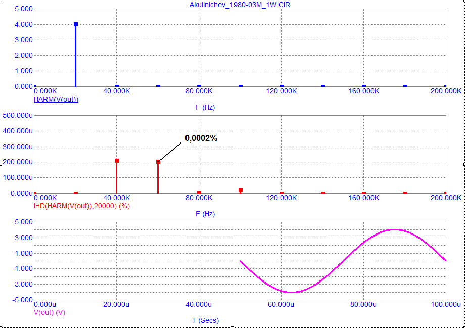

    половина графиков не информативны.
    Лет десять тому в МС появились стандартные вкладки для оценки THD в диапазоне частот и выходной мощности,
    IHD легко получить для выбранных частот в сканируемом диапазоне,
    вкладка по интермодуляционным искажениям позволяет оценить ИМ по трем стандартам в диапазоне выходной мощности,
    нужно было бы давно обратить на это внимание.
    графиков и текста будет в пять раз меньше, но информации и пользы для читателя будет больше.
    устойчивость усилителя определяется запасами по фазе (не менее 30 градусов) и по усилению (не менее 3...10 дБ). см. график петлевого усиления. Эти требованя выпоняются!

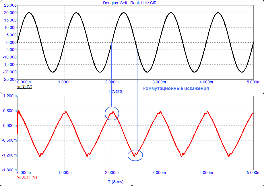

    что касается выходного сопротивления, то такое впечатление что вы его меряли только тестером. Посмотрите еще и осциллографом, получите для себя много открытий...
    заодно прилагаю спектр первого Ватта
    я вам настоятельно рекомендую привести усилитель к устойчивости...

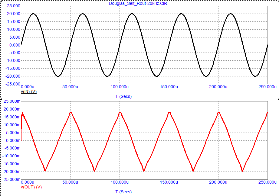

    Исходная схема усилителя действительно является неустойчивой...
    Ваши же замечания ничем не обоснованы и не подтверждены
    что касается выходного сопротивления то вот примеры его измерения на двух частотах усилителя Дугласа Селфа
    надеюсь информативно, в том числе и для Рубальского
    Такие решения вполне работоспособны, если у конструктора, их применяющего, голова, а не продолжение шеи. А если у конструктора шея все-таки оканчивается головой, то, заменив резисторы источниками тока, он поднимет ток покоя второго ДК

    Искажения на первом Ватте так никто не измеряет,
    если уж появилась потребность рассмотреть относительные искажения по диапазону выходной мощности,
    тогда нужно нормировать ошибку относительно входного напряжения,
    это стандартная методика, широко применяется в метрологии.
    Эффект амплитудно-фазовой конверсии не заключается в снижении динамического диапазона,
    а приводит к изменению фазы выходного напряжения в зависимости от входного.
    Выходной импеданс, есть же методика оценки не нарушающая режимы усилителя,
    уж не однократно показывал как оценить выходной импеданс усилителя при воздействии любой сложности, чего ж не воспользовались?
    Т.е. в вашем анализе много о чем, но требует существенной коррекции либо пояснений для информативности.
    как только усилитель станет устойчивым, вот этот излом на 1кГц исчезнет...

    Резистор утечки затвора в верхем плече совсем не обязательно заменять на ИТ, достаточно опереть его на минусовую шину питания, увеличив перед этим его сопротивление
