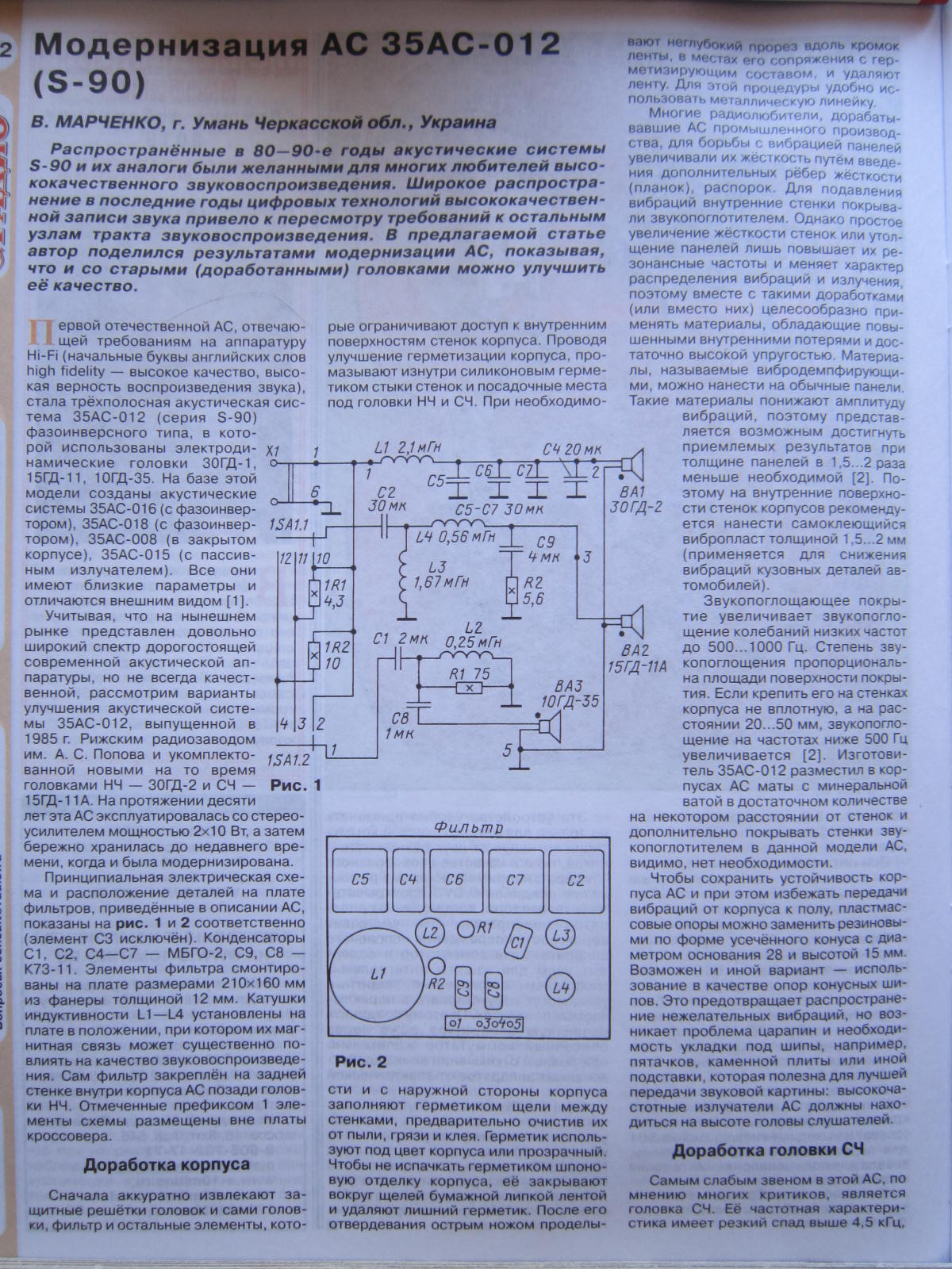

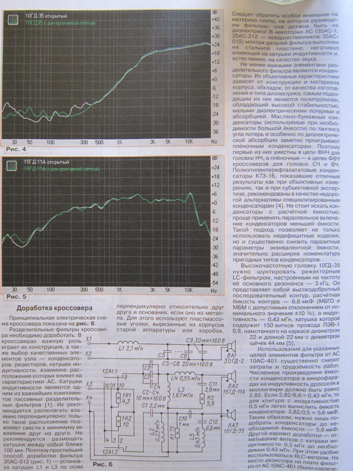

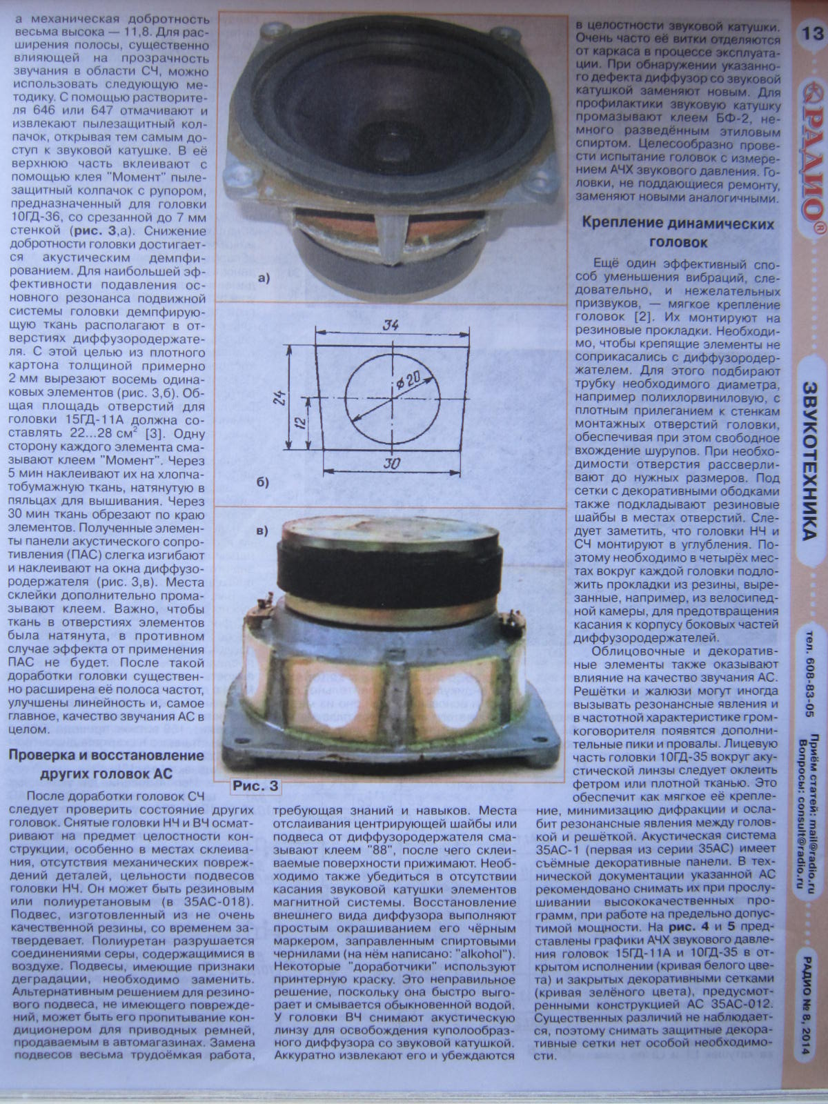

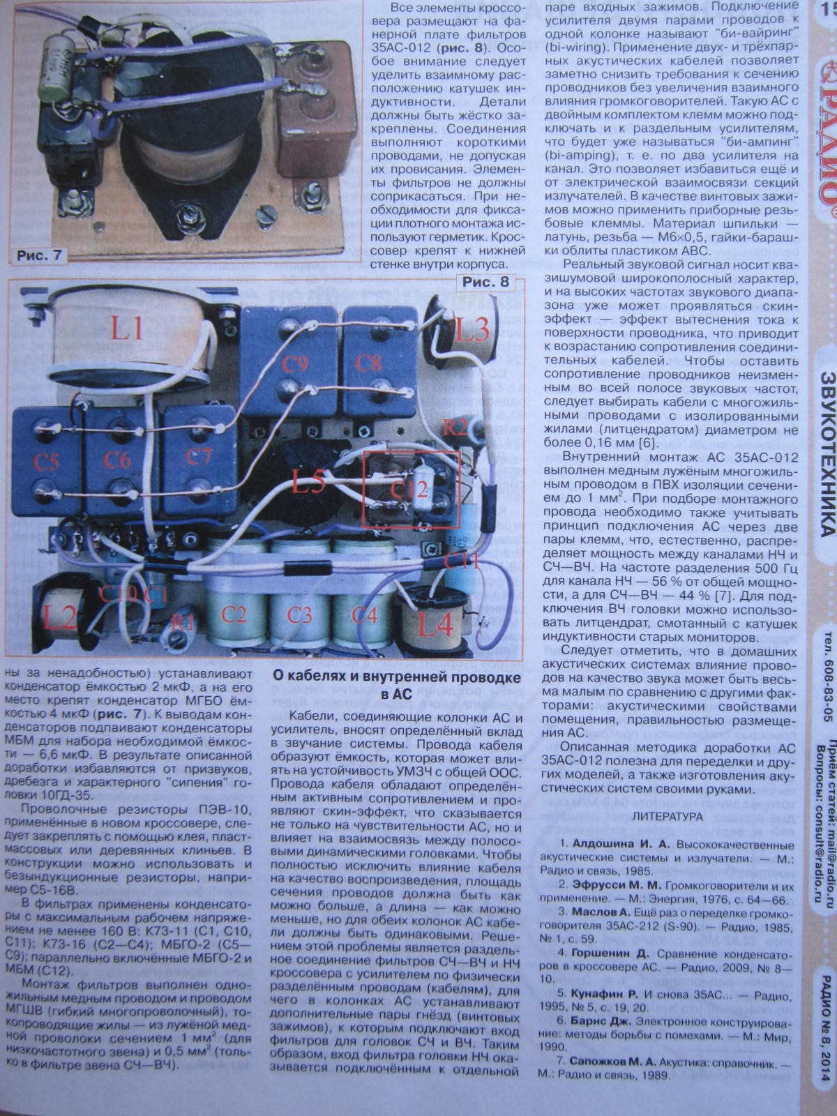

    Вот, только таким образом.Нажмите на изображение для увеличения.

    Вообще ничего нового!
    По СЧ могу добавить. К ПАС в корзине, неплохо бы добавить перемотку катушки на чуть покороче. Высотой не более высоты зазора.
    Можно перемотать на катушку с обратным витком (типа по Кондо).
    Можно перемотать катушку на катушку по Партриджу.
    Все пертурбации с катушкой, успакаивают частотку и продляют её в более высокую область диапазона. Особенно последние два пункта.
    Динамик разбирается в шесть секунд, потому и не грех попробовать. Тем более не нужно ничего менять на диффузоре. Если только колпак сделать диаметром близким к диаметру каркаса или обрезав отбортовку приклеить его в перевёрнутом виде.

    Если с колпачком всё делать правильно (пунктуально), т.е. так предлагает автор. То эффект имеется. Другое дело, понравится или нет исполнителю лично?!
