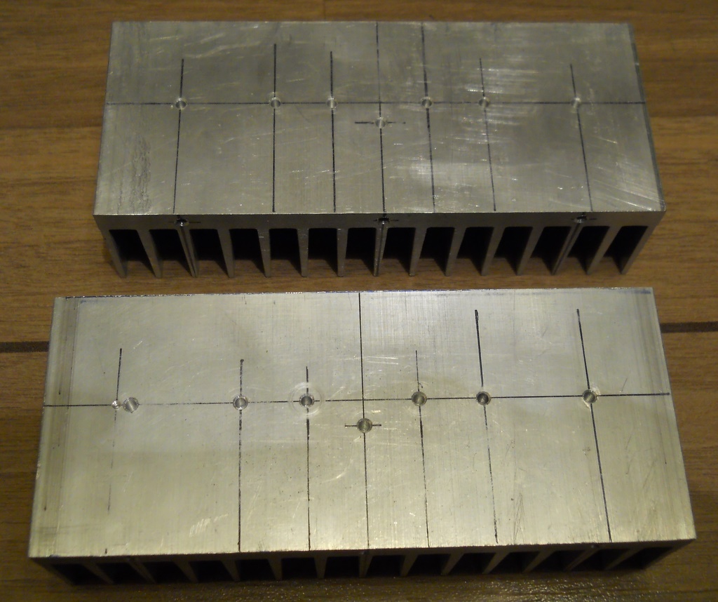

    MAXIM_A, Константинович, по разметке днища посоветовал бы провести по центру панели линию и от неё плясать, т.е. платы БП ставить близко друг к другу- остальные автоматически помещаются.После нанесения центр-линии выставить платы БП и обрисовать карандашём вокруг стоек, затем вычислить расстояние между центрами отверстий в платах и от них до края, и нанести с помощью линейки, угольника. По обоим методам результаты должны совпасть, проверить всё это измерив разметку по диагонали для каждой платы, все должны быть одинаковые до десятых долей мм, делать обязательно, часто уберегает от ошибки.Размечать думаю лучше проводя линии как на фото, выбрав за базовую точку отсчёта одну сторону проводить линии полной протяжённости - так будет видно отклонения в паралельности и неверном нанесении меток( что не помешало мне начать сверлить), а также в уводе сверла в сторону, тоже случается несмотря на кернение.
    Платы УМ размечать после закрепления на радиаторе, тем же методом. Собирать-разбирать приходится много, но наиболее безошибочный метод (для меня), некоторые размеры в реальной компоновке воспринимаются иначе, нежели на бумаге.
    Конечно можно купить ещё папа-мама
    В основном такие и ставлю, нарезаю резьбу в панели и сверху вкручиваю стойку, длинна её резьбы 5мм, толщина панели 3мм, практически выглядывание несущественно, а если под стойкой шайба, то и подавно.
    Винты впотай и зенкование . Чем делать- конечно зенкером? А как быть с тем, что кромка головки винта не острая подобно бритве, а имеет вполне измеряемую величину? В результате зенкуя чтобы сравнять поверхность винта и панели получаем диаметр воронки заметно больше головки. Поэтому использую сверло, М4 с потайной головкой имеет диаметр 7,5мм (М3- 5,5мм), таким сверлом и зенкую, цилиндрическая часть выходит 1-1,5мм, насколько хорошо или не очень получается Константинович может убедиться воочию. Перед началом работ надо сверить между собой все линейки, штангели и угольники, разброс до 1мм бывает. Последние обязательно проверить на прямой угол, если нет какого-нибудь эталона, то правилом "3-4-5".
