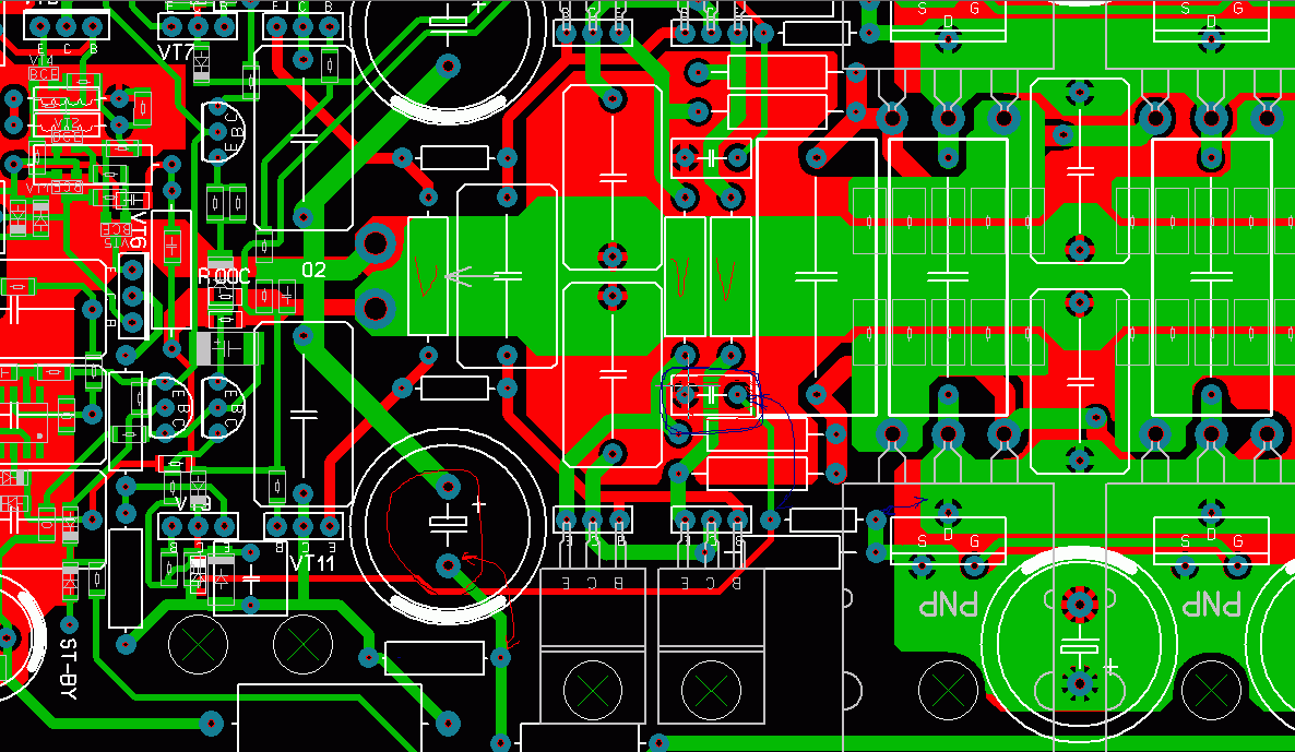

    Для оживления ,так сказать, а также для того, чтобы показать, что я про эту тему не забываю, выкладываю текущий чертеж УМЗЧ Л.Зуева с ИБП для авто применения.Старательно пытаюсь уместить все хозяйство в размер 245*100мм. (Не плеваться! Помидорами не швырять! Это набросок. Добрые советы принимаются. С искренней благодарностью.)

    Так понимаю по питанию ВК стоят защитные полевики, внизу ПП по минусовому плечу надо перекинуть питание предвыхода на другой полигон, т.е. после полевиков, ну и полярность электролитов ВК поменять. Выводные резисторы, пометил V, оставить как есть, остальные 0.5 - 1 Вт и 2 Вт заменить на чипы 2512, обведённую плёнку и электролит не оставлять в стороне. В эмиттерах ВК по 5 шт. 2512 - не много ли однако ?

    По умолчанию Re: Разработка моноблока универсально применения для авто.
    Luch, 2512- одноваттные. Так что двухваттные резисторы лучше оставить выводные.

    Luch, 1- ваттные резисторы в ООС оставлю выводные. 2-ваттные гасящие в питании 12В тоже. Про остальное подумаю.
    Место есть, поэтому по принципу "кашу маслом не испортишь".
    Цитата Сообщение от Slavik-65 Посмотреть сообщение
    LepekhinV, а эту плату после всенародной доработки опять уберете с глаз ?
    Нет. Если кто-то возьмется делать, то наличие чертежа в открытом доступе будет обязательным условием. (Надоело рисовать платы, а потом их, как Вы выразились, "прятать".)
    Потенциал БП решено оставить прежним. А вот схема немного поменяется. Работаю, в общем...
